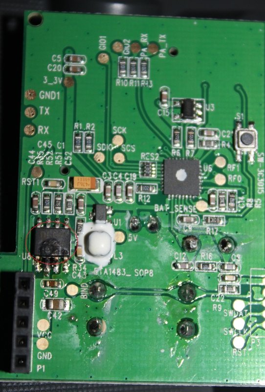

Dostałem spaloną Turnigy 9x, nowsza wersja z innym linkiem, dokładnie taka
Po oględzinach płyty głównej okazało się, że spalony jest kondensator i pewnie stabilizator 78L05
Kondensator z tego co wyczytałem w internecie, to kondensator tantalowy o wartości 22uF 16V
Stabilizator 78L05 w obudowie SOT89
Jak coś nie tak to prosze poprawić.
Gorzej, bo w module nadawczym padł jakiś scalak. Doczytałem, że to jakiś stabilizator napięcia dc-dc ETA 1483
Stabilizator i kondensator już znalazłem na allegro, gorzej z tym scalakiem ETA1483. Wszystkie linki na google prowadzą do chin :x a ja potrzebuje to jak najszybciej.
Zna ktoś może jakiś zamiennik?? Był bym bardzo wdzięczny za pomoc.
Fotka modułu nadawczego
2.JPG [ 267.22 KiB | Przeglądane 16942 razy ]
A tu moduł sprawny, fotka z internetu
DC_DC_ETA1483.jpg [ 123.36 KiB | Przeglądane 16942 razy ]
tutaj fotka płyty głównej
1.JPG [ 135.85 KiB | Przeglądane 16942 razy ]
Pozdrawiam Wojtek

Przetwornica występująca masowo w: LCD TV, laptopach, sterownikach led i ładowarkach wszelakich
 Tytuł: Re: Turnigy 9x odwrotnie podpięte zasilanie
PostNapisane: sobota, 21 kwietnia 2018, 07:32
Wychodzi że to przetwornica step down 3,3V 2A.
Prawdopodobnie tak podłączone jak zaznaczyłem na obrazku (trzeba prześledzić aplikację).
2.JPG [ 267.53 KiB | Przeglądane 16842 razy ]
Kupisz coś gotowego za kilka zł. Pierwszy z brzegu moduł jakl napotkałem.
http://allegro.pl/mini-360-przetwornica ... 48679.html
Albo trzeba szukać po aplikacjach aby wyprowadzenia układu scalonego się zgadzały, lub samemu rzeźbę zrobić.

Dzięki za zainteresowanie i pomoc.
Jak na razie udało się uruchomić nadajnik po zmianie kondensatora i stabilizatora, czyli nie jest tak źle z tym nadajnikiem.
Nadajnik na wszelki wypadek uruchomiłem bez modułu nadawczego.
Co do tej przetwornicy to rozumiem, że wystarczy zakupić taką przetwornice i na pająka wlutować do modułu. Dodatkowo przetwornica ma potencjometr i pewnie trzeba ustawić nim 3,3v na wyjściu.
Coś jak na poniższym rysunku?
Nadajnik służy do łódki zanętowej więc jak coś podczas eksploatacji się stanie, to przynajmniej nic nikomu na głowe nie spadnie.
2.JPG [ 271.02 KiB | Przeglądane 16726 razy ]
Pozdrawiam Wojtek
PostNapisane: środa, 25 kwietnia 2018, 06:54
Trzy kabelki i trochę hot-gluta. Kabelki na wszelki wypadek najkrótsze jak tylko się da. Oczywiście jak piszesz, najpierw trzeba ustawić 3,3V a później podłączyć ten pin do płyty. Ten układ scalony (spalony), po prostu trzeba wylutować. Resztę elementów w jego aplikacji pozostaw. Na wszelki wypadek zapisz jego nazwę i przyklej karteczkę wewnątrz obudowy. Czasem tak robię, aby można było w przyszłości powrócić do pierwotnej postaci, jak nadarzy się taka sposobność.

Przetwornica zamówiona, a spalony scalak już poleciał do kosza.
Z tą karteczką to fajny pomysł, jak tylko wszystko będzie działać to przykleje karteczke od wewnątrz na dekielku modułu nadawczego.

Nadajnik dzięki pomocy Jurka działa i po około tygodniu testów nie ma żadnych problemów.
Oprócz wyżej wymienionych części, jeszcze trzeba było wymienić stabilizator 78L05 na płytce z wyłącznikiem. Ten akurat odpowiada za działanie buzera i w moim odczuciu lepiej jak był spalony, bo piszczy przeraźliwie przy każdym przyciśnięciu przycisków nawigacyjnych po menu.
Dodatkowo właściciel z ciekawości co się spaliło rozkręcił nadajnik a przy skręcaniu przewód anteny ustawił się idealnie w miejscu wkręcania wkręta i przewód został podzielony na dwie części. Przewód polutowałem, dodałem w miejscu lutowania plecionke do odsysania cyny by poprawić ekran w miejscu lutowania.
Bardzo dziękuje za pomoc :D i pewnie się jeszcze odezwe w temacie bo następny znajomy ma mi podrzucić Turnigy 9X po odwrotnym podpięciu zasilania (:) Nie wiem plaga jakaś czy co (:)
