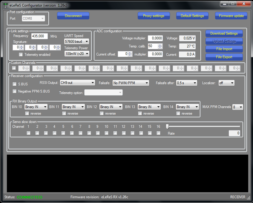

No ale jak już wracać, to z przytupem !
Pchany chęcią pomocy Polskiej gospodarce, kupiłem EleReSa do mojej Turnigy 9x z softem er9x.
Paczka przyszła, anteny również, podpinam wszystko, binduję...
No i lipa. Wszystko podpięte prawidłowo, nie mówiąc już o uczuleniu na przykręcone anteny przed podłączeniem zasilania.
sytuacja przedstawia się następująco:
Czy jest na sali jakiś szpec coby pomógł ?
z góry serdeczne dzięki :P
Pozdrawiam, Michał

A co mówi eleres konfigurator?

Można po podłączeniu do komputera ręcznie wpisać sygnatury i powinno zadziałać.
Przechwytywanie.PNG [ 75.1 KiB | Przeglądane 7496 razy ]

Sygnatura 0000 w odbiorniku, po bindowaniu ręcznym jest raczej mało możliwa. Sprawdź jeszcze drugą stronę czyli nadajnik i ustaw takie same sygnatury w obydwu miejscach (i raczej nie same zera)

Pamiętaj o antenach przy podłączaniu do kompa
