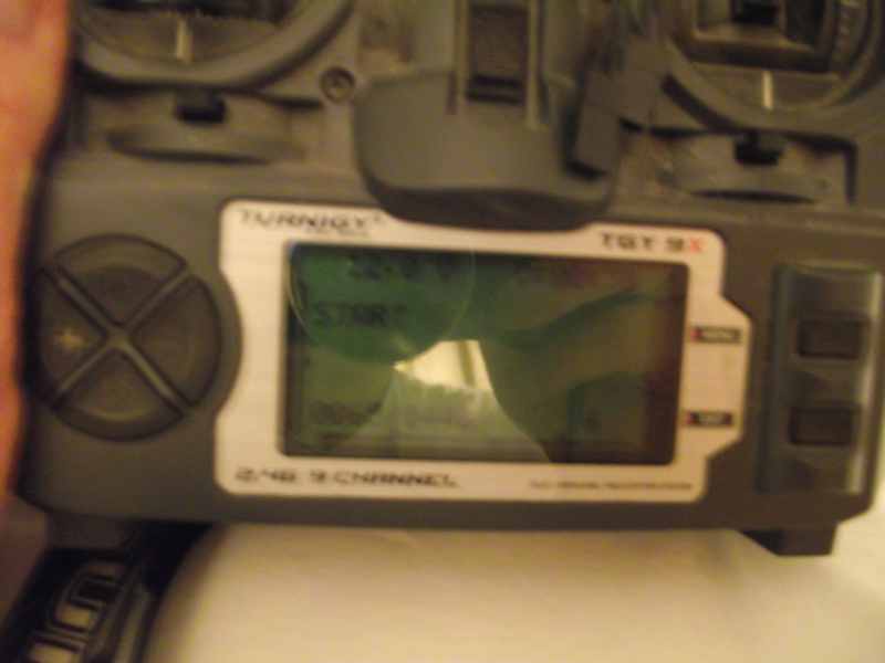

Ja dalej na sofcie Rafita mam dziwne przypadłości z ekranem: w losowym momencie czasu ekran albo wygasa albo robi się "czarny" tak jakby kontrast był samoistnie ustawiany na 0% albo 100%. Ponadto zdarza się w sumie za każdym razem, także po losowym czasie od włączenia, że ekran jest tak jakby przewinięty: czyli linie które powinny być na górze znajdują się na dole a linie które są na dole zostają wypchnięte wyżej. Jest to dosyć uciążliwe, bo aby nadajnik wrócił do normalności, zarówno kontrast jak i przesunięcie linii, wymagany jest restart aparatury (a na to w locie sobie pozwolić niestety nie mogę :| ). Dodam, że funkcje RC nadajnika nie zostają zakłócone więc ostatecznie da się latać, ale sprawdzenie choćby czasu lotu nie jest możliwe. Sytuacja ta występuje tylko na sofcie Rafita, na różnych wersjach, począwszy od 0.42 do najnowszej. Na oryginalnym programie oraz na innym programach autorskich problem nie występuje.

Na wersjach > 0.055 również jest ten problem?
Przy okazji wpisał byś ten problem uczciwie na jako Bug do trackera... może być po Polsku.
https://sourceforge.net/tracker/?group_ ... id=1296609
Trochę trudno mi go poprawić, jeżeli nie potrafię go odtworzyć (na żadnej z posiadanych aparatur). Proszę dopisz jak najwięcej szczegółów - to może pomóc w ustaleniu co się dzieje.
Odnośnie porównania z innym oprogramowaniem - znacząco inaczej obsługuję ekran... Tr9X, Er9X nie używają dodatkowych funkcji kontrolera LCD tak często...

możliwe ze coś z wyświetlaczem może daj jakąś fotkę ?
 Tytuł: Re: Turnigy 9X i modyfikacje
PostNapisane: poniedziałek, 24 stycznia 2011, 19:26
No jak na innych programach działa wszystko ok, to jak z wyświetlaczem :) Błąd jest raczej w oprogramowaniu.

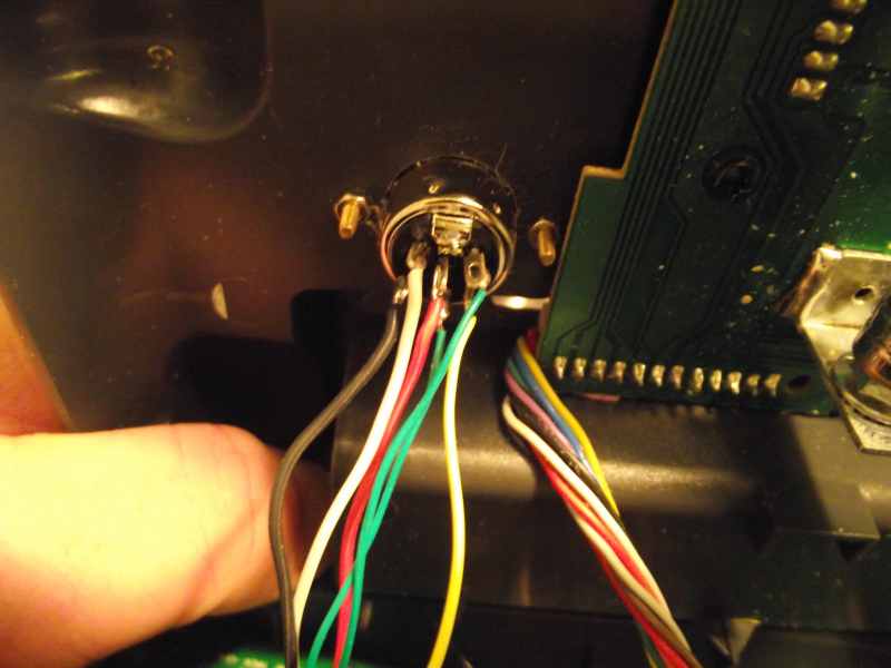

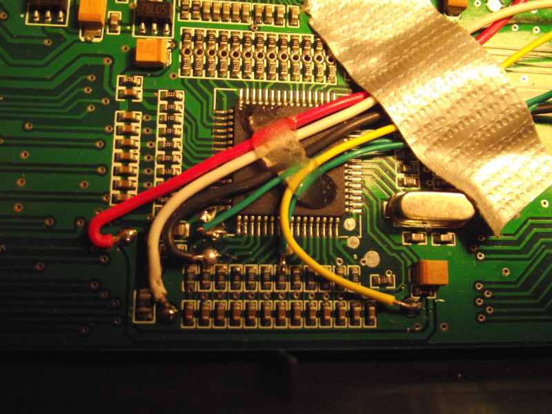

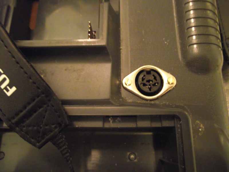

Jako, ze zmiana softu chodzila mi po glowie od samego poczatku gdy Rafit tylko wspomnial o projekcie w koncu mam wgrany :lol: brakuje do kompletu tylko sd , i podswietlenia ale to juz wkrotce :lol:
Do przerobki nadajnika kupilem gniazdo i wtyczke typu DIN 6-pinowa , jakies kabelki i programator USBasp
Programowalem w extreme burn program b.przyjazny dla uzytkownika .
Mnie wszystkie funkcje programu wyjasnil Marek Spy za co jestem mu bardzo wdzieczny
i chcialbym Mu rowniez podziekowac za podpuszczanie do dzialania :lol:
:) Dziekuje Ci Marku :)
Teraz czekam cierpliwie na dokladna instrukcje obslugi , bo widze ze soft ma "obszerne " mozliwosci
Podziekowania dla Rafita za kawal dobrej i wspanialej roboty bo innych slow nie znajduje .
Nie poprzestawaj na tym ;)
zawsze mozna ,jak Marek mowil wypuscic nowa plytke z wiekszym procesorem
Jan

moze troszke za duzo cyny ale w sumie idealnie.

Po okresie oczekiwania na slot Sd podlutowalem wszystko tak jak w instrukcji
i niestety nie dziala
Wyswietla mi komunikat ze nie ma karty
podlaczone bylo wszystko prawidlowo
objaw dodatkowy to nie dzialal mi prawidlowo soft turnigy ,po wgraniu 0,65 radioclone wszystko dzialalo ok procz karty -- powoli mam juz chyba dosc i wracam na razie do orginalu :-(
edit:
odcialem wszystkie kabelki od karty soft turnigy znow pracuje poprawnie
Ps ... testowalem kilka roznych kart

Zaobserwowałem na nowym software problem z wyświetlaczem, tym razem nie omieszkałem trzasnąć zdjęcia:
Po włączeniu ekran nadajnika wygląda tak:
Troszkę się pobawiłem, odłożyłem włączony nadajnik i po chwili pojawiło się na nim takie oto coś:
Teraz nie jest najgorzej, bo wszystko jest czytelne, jednak czasem przesunie się w "pół słowa" :)
