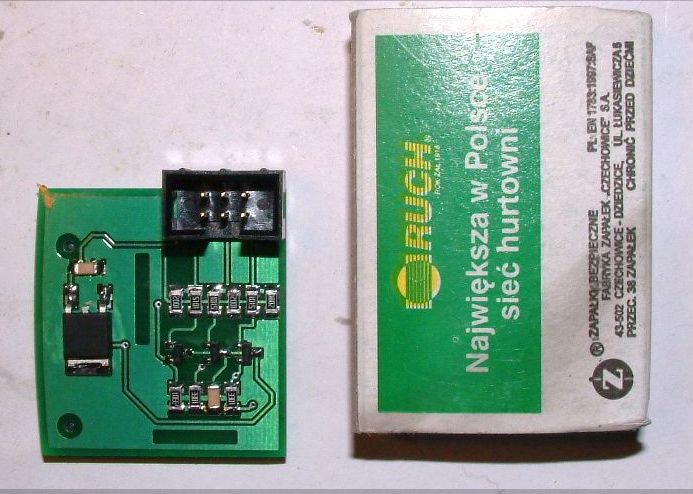

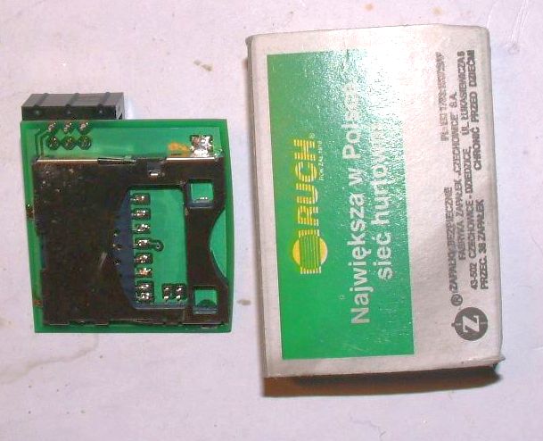

nareszcie po wielu trudach udałe się uruchomić wersje ostateczna adaptera SD a wygląda już tak:
sd2.jpg [ 76.47 KiB | Przeglądane 12164 razy ]
sd1.jpg [ 58.95 KiB | Przeglądane 12164 razy ]

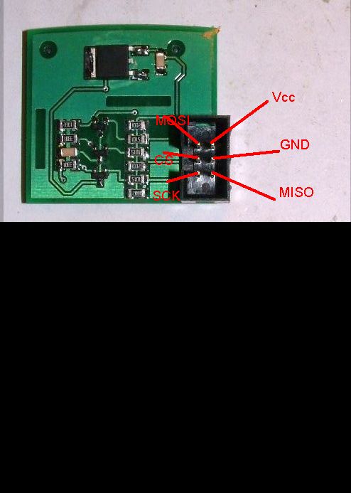

wyprowadzenia adaptera sd , instrukcja niebawem
sd21.jpg [ 44.81 KiB | Przeglądane 12274 razy ]

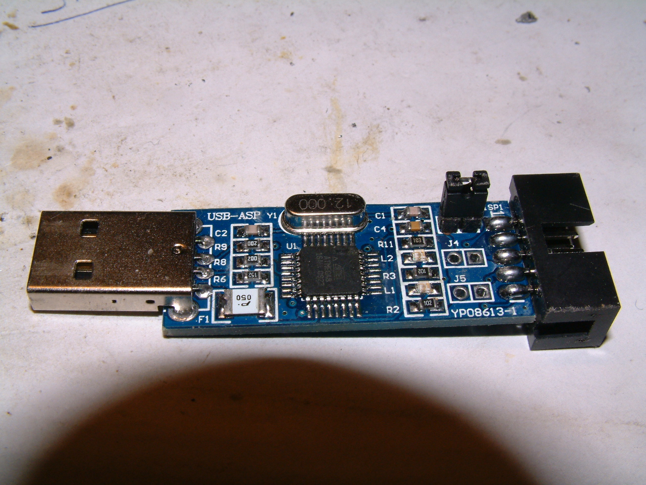

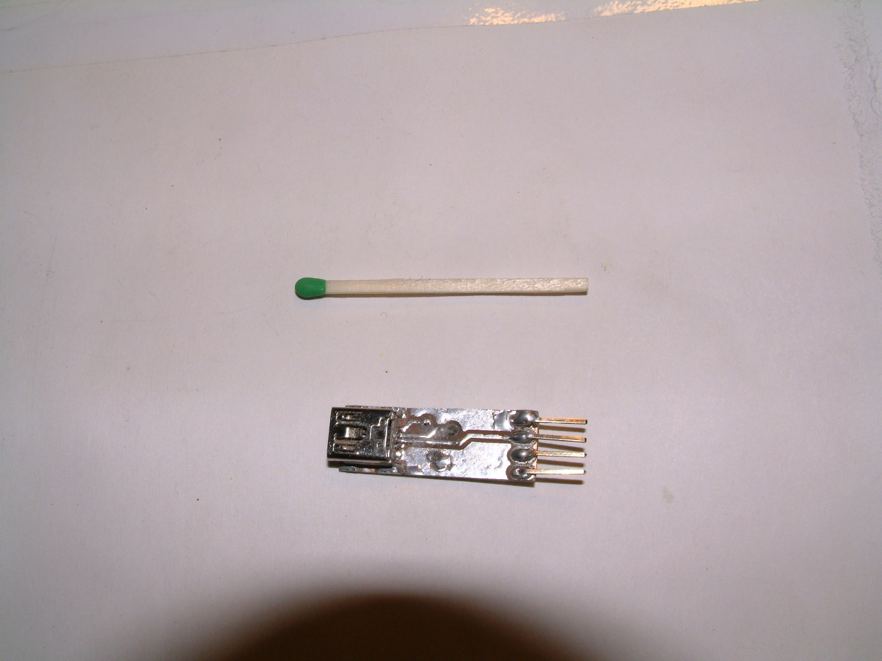

dostałem dziewiczą Turnigy i wymyśliłem jak sobie życie utrudnić :D
niestety dostawca płytek nawalił wiec kupiłem programator na alledrogo .
DSCF0003.JPG [ 570.85 KiB | Przeglądane 12545 razy ]

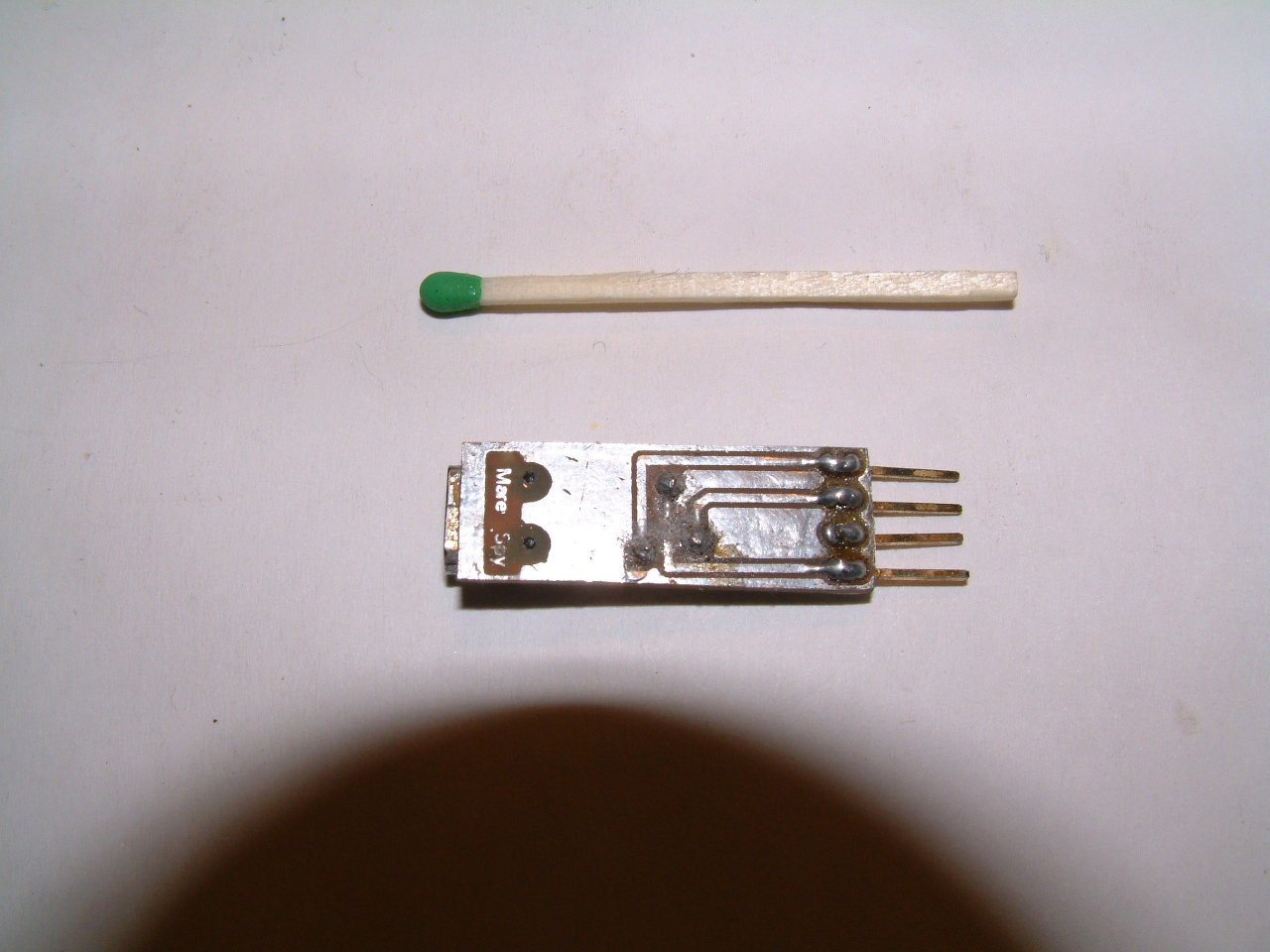

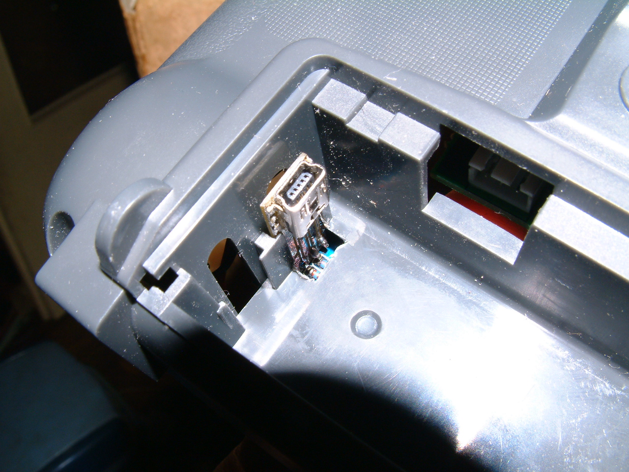

potem żeby było trudniej wymyśliłem znowu następny problem z kabelkiem mini usb i zrobiłem cus takiego . Ale żeby można było programator wyłączać i widzieć LED to musiałem płytkę zrobić dwustronną .
DSCF0008.JPG [ 536.05 KiB | Przeglądane 12545 razy ]
DSCF0009.JPG [ 558.58 KiB | Przeglądane 12545 razy ]
efekt końcowy będzie wyglądał tak :
cdn.
DSCF0007.JPG [ 591.85 KiB | Przeglądane 12545 razy ]
