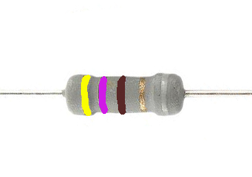

- opornik 1x 470Ω
470om_zolty_fioletowy_brazowy.jpg [ 33.03 KiB | Przeglądane 24441 razy ]

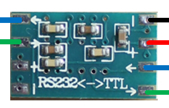

- moduł max3232
Schowek09.jpg [ 76.23 KiB | Przeglądane 24441 razy ]
Ja moduły kupuję na Allegro u marcz1510 gdyż mam je sprawdzone, że nie palą się przy 5V zasilnia. Jest taki numer z tymi modułami, że w zależności od użytych kondensatorów można je zasilać 5V lub 3,3V - zainteresowanych pracą doktorską odsyłam do data sheeta.

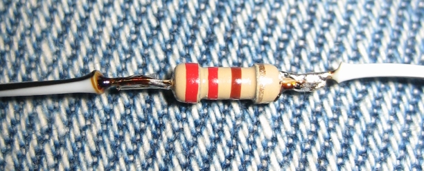

2 sztuki opornikow 220, przycinamy, lutując obustronnie przewody
IMG_3972s.jpg [ 152.65 KiB | Przeglądane 24441 razy ]
IMG_3973s.jpg [ 335.91 KiB | Przeglądane 24441 razy ]

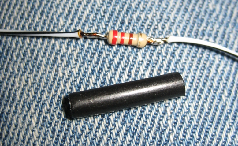

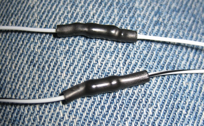

Zakładamy termokurczkę
IMG_3975s.jpg [ 307.42 KiB | Przeglądane 24441 razy ]

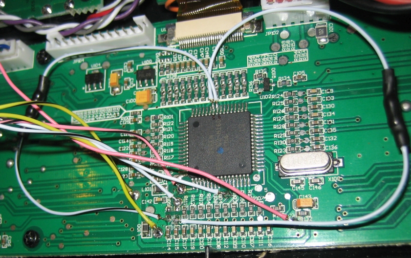

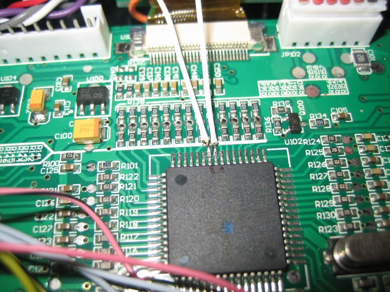

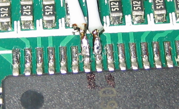

I najtrudniejsza część z całego zadania, przylutowanie ich do 2 nóżek mikroprocesora, licząc od lewej 7 i 8. Jak widzicie dobrze jest sobie to miejsce wcześniej zaznaczyć pisaczkiem. Następnie nanieść trochę cyny na nóżki by na końcu trochę podgrzać i przewody ładnie siądą na swoim miejscu. Oglądamy to wszystko pod lupką żeby nie było żadnych zwarć :nieufny:
IMG_3976bs.jpg [ 203.31 KiB | Przeglądane 24441 razy ]

Żeby nie było niedomówień gdzie je przylutować:
IMG_3976s.jpg [ 386.85 KiB | Przeglądane 24407 razy ]
Tak to ma wyglądać. Oczywiście długość przewodów należy dobrać do swoich upodobań. Niektórzy robią je ekstremalnie krótkie montując obydwa rezystory na mikroprocesorze, itd Ja rezystory przyklejam klejem na gorąco do płytki w miejscach gdzie już nie ma żadnych innych elementów - stąd ta długość.

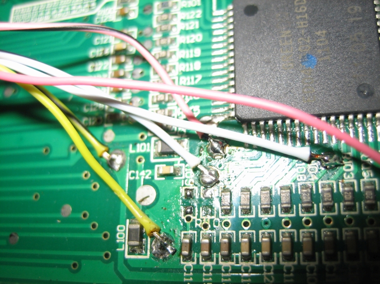

IMG_3979.jpg [ 391.73 KiB | Przeglądane 24407 razy ]

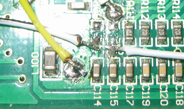

I zbliżenie na miejsce montażu. Tu kiedyś mieszkały oporniki (przed eksmisją). Czyli dolne miejsce po rezystorze. Miejsce po lewej idzie nóżki nr 8, miejsce po prawej do nóżki uC nr 7. Potem będzie jeszcze schemat podłączenia całości.
IMG_3977.jpg [ 189.76 KiB | Przeglądane 24407 razy ]

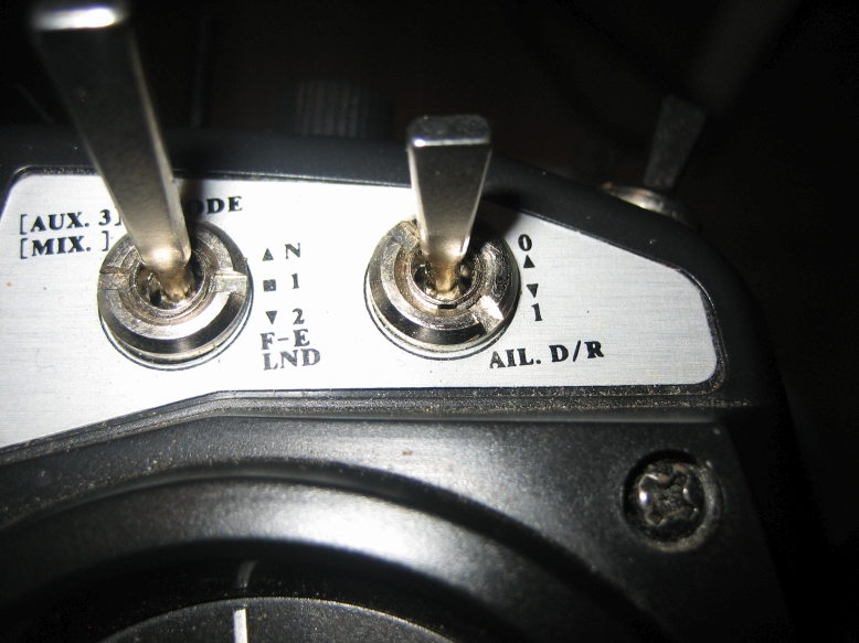

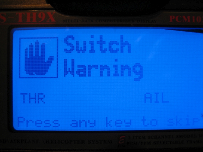

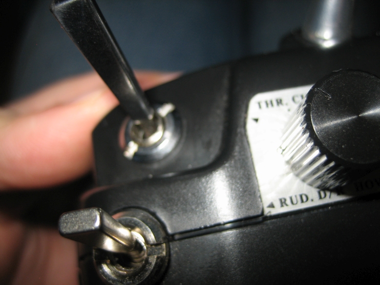

Powyższe połączenie załatwia nam sprawę niedziałających przełączników. Gdyż jeśli wgracie wsad w wersji Frsky a nie zrobicie powyżej opisanej modyfikacji zobaczycie taki ekran
IMG_3980.jpg [ 215.25 KiB | Przeglądane 24407 razy ]
To te przełączniki, AIL po prawej:
IMG_3982s.jpg [ 258 KiB | Przeglądane 24407 razy ]
i THR z tyłu:
IMG_3983s.jpg [ 233.72 KiB | Przeglądane 24407 razy ]

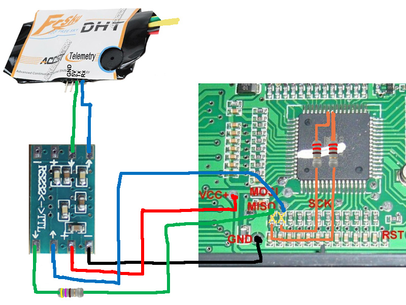

4. Podłączenie modułu DHT z MAX3232 i płytą radia
schemat.jpg [ 197.4 KiB | Przeglądane 24407 razy ]
Pomiędzy modułem DHT a MAX3232 wystarczą 2 przewody (Rx i Tx) gdyż Gnd mamy już podłączony w ramach poprzedniego połączenia z sygnałem PPM. Oczywiście można je sobie dodatkowo podłączyć.
Te 2 przewody warto podłączyć na wtyczce żeby utrzymać funkcjonalność rozbierania radia i dzielenia go na pół. Jeśli je przylutujecie do modułu DHT - radia nie będzie można "podzielić" na dwie części.

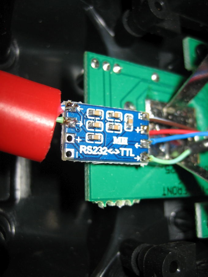

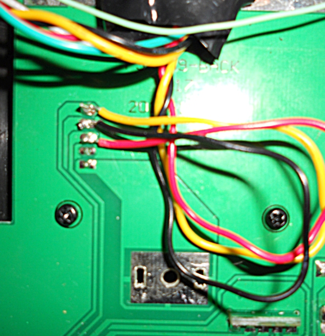

Druga strona czyli MAX3232 i radio to w sumie 4 przewody: zasilanie oraz znów Rx i Tx. Przewody lutujemy w miejsce usuniętych oporników tylko tym razem "na górze" (bo na dole lutowaliśmy już 2x rezystory). Można też się podlutować do padów, które tam są ale jeśli macie wlutowane połączenie do programatora to te pady są już zajęte, stąd pomysł lutowania przewodów do miejsc po opornikach. Obydwie metody będą działać tak samo.
Sam moduł MAX3232 warto zabezpieczyć koszulką termokurczliwą żeby przypadkiem czegoś nie zwarł. Zdjęcie na chwilę przed nałożeniem koszulki :D
IMG_4002s.jpg [ 333 KiB | Przeglądane 24407 razy ]

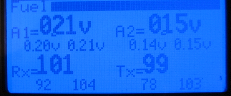

Jeśli wszystko zrobiliście dobrze zobaczycie między innymi taki ekran
IMG_3990s.jpg [ 140.18 KiB | Przeglądane 24407 razy ]
Pozostaje więc za pomocą eepe poustawiać sobie parametry tak żeby zgadzały się z tymi zmierzonymi w samolocie.

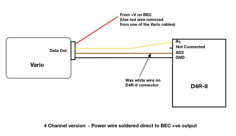

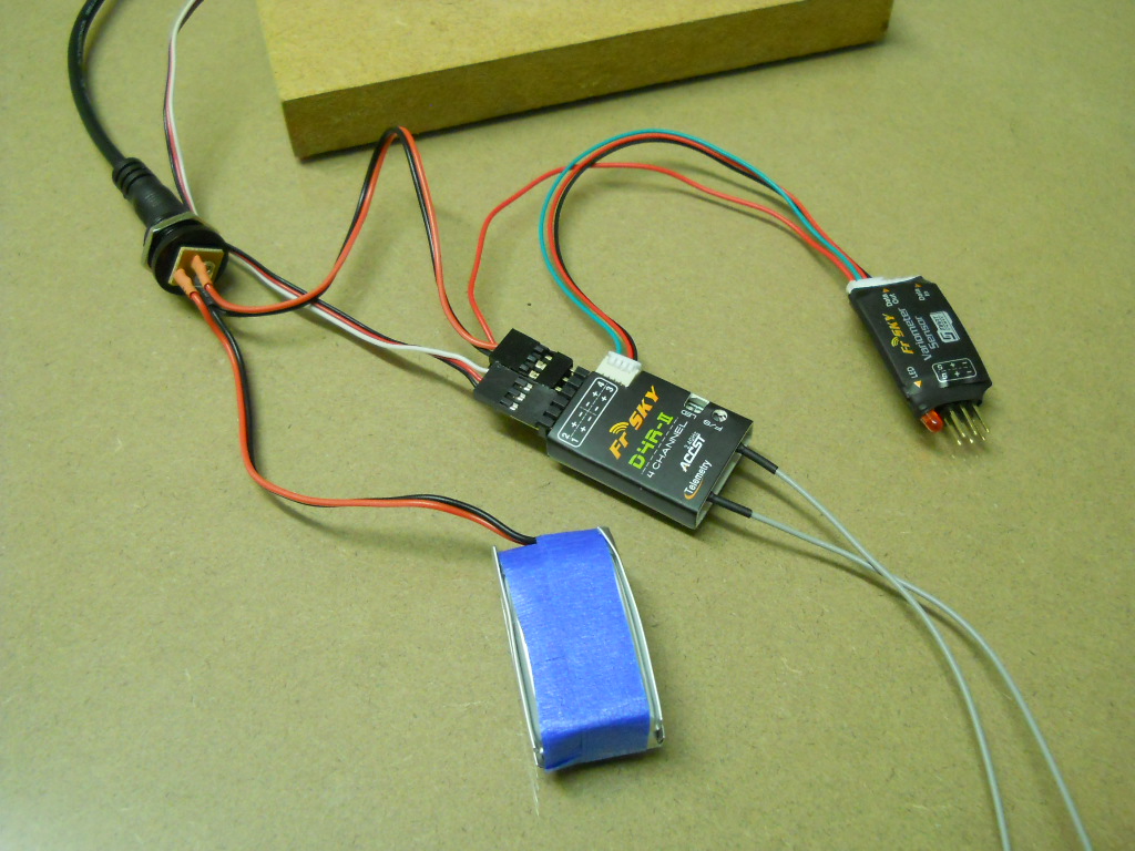

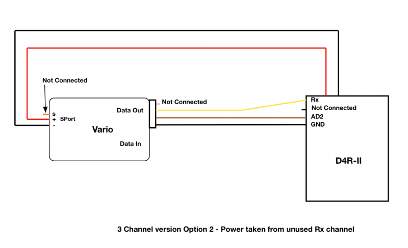

Zakupiłem Variometr do mojego szybowca, taki z HK, jako że model jest podłej postury, zanabyłem też mały odbiornik FrSkyD4RII. Znalazłem w sieci takie oto obrazki:
Wszystko działa, no prawie działa, wyświetla wysokość, opadanie-wznoszenie ale nie ma bipczyka :( no jak tu patrzeć w górę na model i na wyświetlacz jednocześnie???
DSCN1713.jpg [ 293.44 KiB | Przeglądane 24311 razy ]
800px-OptionC.png [ 132.75 KiB | Przeglądane 24311 razy ]
800px-OptionA.jpg [ 30.53 KiB | Przeglądane 24311 razy ]
Z góralskim pozdrowiynim, Jyndruś.

Dziędobry
Zakupiłem odbiornik D8R XP, podłączyłem wariometr wedle instrukcji i tak samo jak wyżej, wskazuje wysokość, opadanie-wznoszenie ale nie ma sygnału dzwiękowego, co zrobiłem nie tak?

Posty: 6491
Czyli podłączyłeś nie jako wariometr a jako dowolne urządzenie do wejścia Analog. Żeby cokolwiek usłyszeć musiałbyś przeliczyć wysokość na wolty a potem ustawić alarm dla kanału Analog na te wolty. Nie będzie jednak to, to czego szukasz. Będziesz miał tylko alarm mówiący, że np przekroczyłeś 679m
A jak sądzę chcesz mieć wariometr czyli zmienną modulację pikania w zależności od opadania/wznoszenia. Tak jak pisałem Ci w mejlu potrzebujesz hub'a
http://www.banggood.com/Frsky-FSH-01-Telemetry-Sensor-Hub-p-1052238.html?p=WQ230911983820130156
