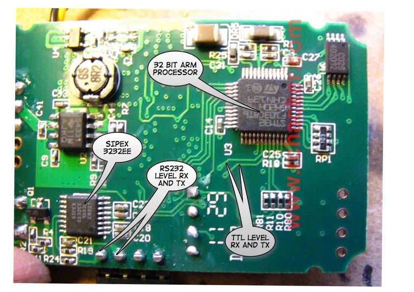

Gerusek napisał(a):
Tak jak w temacie. Uwaliłem Turnigy 9x. Znajomy elektronik wymienił mi co trzeba. Dodam, że spaliła się również moduł Frskay DHT. Załączam zdjęcie spalonego elementu pytając jednocześnie, czy można naprawić ten element wymieniając spaloną część.
Ponownie zwracam się z prośbą o pomoc w określeniu symbolu spalonego elementu.

Może to coś pomoże
20120701165915_3.jpg [ 114.21 KiB | Przeglądane 5159 razy ]
edyta
http://diydrones.com/profiles/blogs/3-5 ... ty-mistake
http://www.ti.com/lit/ds/symlink/tps54331.pdf
http://il.farnell.com/texas-instruments ... dp/1645383
Pozdrawiam Wojtek

Na zdjęciu jest 54331 - Texas Instruments TPS54331 3.5V to 28V Input, 3A, 570kHz Step-Down Converter with Eco-mode
Po naszemu - impulsowy regulator napięcia.
