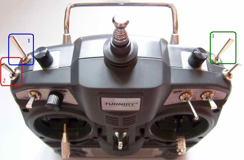

Radość z aparatury nie trwała długo. Tego samego dnia gdy ją otrzymałem, przy drugim wyciąganiu z pudełka źle złapałem to opakowanie styropianowe (złapałem górną część) i dolna razem z aparaturą spadła na blat biurka z wysokości ok 40 cm... I na całe nieszczęście upadła narożnikiem, co skutkuje uszkodzeniami... Niestety mam obecnie uszkodzony aparat więc brak foty... Posłużę się zdjęciem z internetu:
100_2885_resize.jpg [ 62.07 KiB | Przeglądane 6856 razy ]
Przełącznik 1 niestety się złamał :oops: :twisted:
Przełącznik 2 przegiął się trochę w prawo... Teraz jest prawie pod kątem prostym, ale cały i działa...
Zdążyłem już wylutować ten przełącznik 1... I muszę dokupić jakiś zamiennik. I dlatego mam kilka pytań:
1. Czy może ktoś nie ma podobnego przełącznika z tejże aparatury lub podobnego z innej. Może ktoś ma jakiegoś trupa T9X i ma ten przełącznik. Byłoby fajnie.
2. Jeśli nie, to chciałbym się dowiedzieć na jakiej zasadzie on działa... Tzn. czy działa tak jak ten z numerem 3? Tzn... po przełączeniu natychmiast odskakuje na swoją pozycje?
3. Czy może jednak da się go jakoś naprawić w co wątpie... Spróbować warto...
Szukałem tego przełącznika w internecie, ale nie wiem czy jest on jedno czy dwustanowy... Liczę na Waszą pomoc...
Patryk :)

Ok, dzięki... Tylko jaka jest różnica między: ON-ON a ON-OFF a ON-(ON). Jeśli dobrze myślę to powinnem kupić ON-(ON), ponieważ ten przełącznik zaraz po przełączeniu wraca na swoje prawidłowe miejsce. Tak?

ten on (on) to przelacznik do opcji uczen - jak go trzymasz przelaczony to dziala - jak puszczasz wraca sam ( taka forma zabezpieczenia ) i radio przejmuje sterowanie nad innym radiem. nie nadaje sie raczej do niczego innego - na pewno nie wstawiaj takiego zamiast przelacznika ktory po przelaczeniu zostaje na swoim miejscu ;)
naprawiac nie ma sensu - niby sie da ale zajmie to duzo dluzej i latwo schrzanic - pozatym potrzebujesz rozmontowac jakis sprawny :D wymieniaj

Oznaczenie w nawiasie oznacza chwilową funkcję czyli np opis: OFF-(ON) mówi że jest to włącznik typu Isostat , który "nie zostaje" na pozycji ON i jego normalny stan to OFF. Chwilowo po naciśnięciu coś włączasz - puścisz wraca do OFF
opis ON-OFF-ON będzie oznaczał że jest to przełącznik ze wspólnym przewodem środkowym, możesz włączyć kanał 1 albo wyłączyć wszystko albo włączyć kanał 2.
ON-ON przełacznik na stałe, 3 kable z tyłu, włączony kanał 1 albo kanał 2
ON-(ON) przełacznik chwilowy, 3 kable z tyłu, zawsze włączony kanał 1, chwilowo włączony kanał 2
ON-OFF - włącznik, 2 przewody włącza kanał 1 na stałe.
Wsadzałem już takie do turnigy jak z linka Mellow'a a także wykorzystywałem same nakrętki bo oryginalne lubią uciekać :)

W moim JR 3810 miałem ten sam problem, w końcu wylutowałem przełącznik, delikatnie rozebrałem i wyleciało coś ok UWAGA - UWAGA kilkunastu elementów, co mnie szokło, że nie powiem.
Wieczór był akurat, szukać z lenistwa mnie się nie chciało po necie, w tv g.... leciało, więc zabrałem lupę, dostosowałem światło, pensety, szczypce, kawałek laminatu, CA, kawałek blaszki miedzianej i .... naprawiłem dziada.
Pytanie czy działa ? - tak działa
Pytanie czy to się opłaca ?
Nie wiem , naprawa zajęła mi coś ok 2 godzin, fakt te dwie godziny mogłem spędzić u klienta i zarobić na kilka takich wyłączników, ale był wieczór, a potrzebowałem radia na dzień następny, bo to akurat był wyłącznik 3 pozycyjny do włączania DualRate.

Ja złamałem przełącznik nr 2, z Twojego rysunku, wymieniłem na polu, przy użyciu mikropalnika, to zwykły przełącznik dwu-pozycyjny. Jeżeli tego przełącznika nie używasz, a podejrzewam że tak jest, zlutuj kable ze sobą i zaizoluj, a przełącznik wymontuj, pojedziesz do sklepu sobie w przyszłości kupisz.
