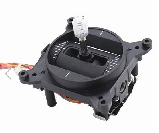

Moją 9XR upolowałem w grudniu 2012, pewnie była jedną z pierwszych jakie dojechały do Polski. :mrgreen:
Po tych wszystkich latach zaczęły szwankować jej gimbale.
I np. miałem trudności z zakręcaniem SK bo modelem rzucało; a tu przyczyna :roll: :
Tu inny przykład - luzy w mocowaniu potencjometra
Nie było się nad czym zastanawiać i zakupiłem gimbale od Taranis
gimbal.jpg [ 22.25 KiB | Przeglądane 7400 razy ]
Kupione tutaj, cena 50zł/szt.
Wymiana jest prosta i nie przysparza większych problemów choć trzeba tu i ówdzie trochę podciąć i podpiłować. Jest sporo filmów YT jak się do tego zabrać.
Wrażenia po wymianie mam bardzo pozytywne , chodzą płynnie i można je fajnie wyregulować w/g swoich upodobań.

Jak się komuś śpieszy, to nieco drożej, ale "na miejscu" FrSky PR10 moduł drążka sterującego do aparatury Taranis X9D/Plus :)

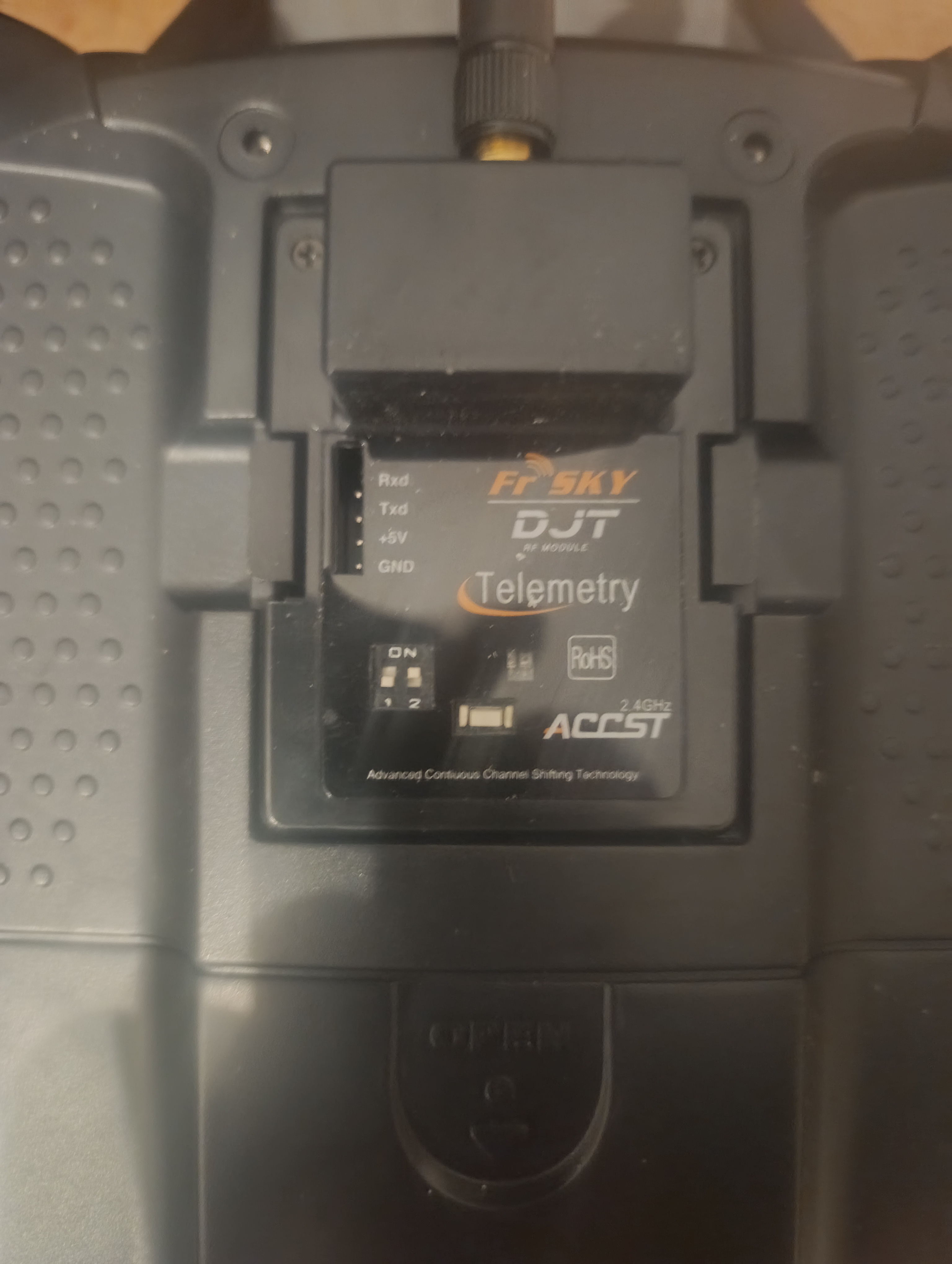

Zawsze chciałem mieć tą aparaturę. Kiedy Adaś podlinkował OLX z przedmiotami od Artura kupiłem ją. Wydrukowałem sobie manuał sobie ją rozkminiam. Moje pytanie, co za odbiorniki mogę kupić do tej aparatury?

To zależy co jest w tej dziurze, bo opcji jest sporo.

Coś takiego ;)

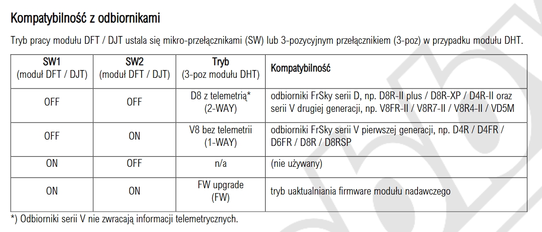

Oj! - nieładnie! Nie poczytało się instrukcji, aczkolwiek kompatybilność systemu Frsky to już chyba legendarna zagadka
frsky djt.jpg [ 207.95 KiB | Przeglądane 831 razy ]
żeby nieco bardziej namieszać dodam, że można używać tego modułu z odbiornikami serii X ale nie zawsze! - wymagana jest kompatybilność softu, na szczęście można wgrać firmware do odbiornika bez żadnych programatorów przez sam nadajnik i złącze modułu nadawczego

Tak, będzie działać. Jeśli chcesz to sprawdzić dla innych to wchodzisz na stronę producenta, w opis:
https://www.frsky-rc.com/product/x8r/
I tu ostatnie zdanie: "The X8 protocol is also backward compatible! In D8 mode it works with the DHT, DJT, DFT and DHT-U transmitter modules."
Dodatkowo seria V8:
V8R4,V8R7-HV,V8R7SP,V8FR-HV,VD5M
Seria TW:
D4FR,D6FR,D8R-II,D8RSP
 Tytuł: Re: Turnigy 9XR
PostNapisane: czwartek, 29 stycznia 2026, 21:37
Posty: 316
Sprzętowo - nada się, ale musi być kompatybilny firmware, więc istnieje ryzyko że będziesz musiał wgrać inny wsad, sprawdź czy sobie z tym poradzisz - ale pamiętaj - w razie czego jesteśmy :-)
