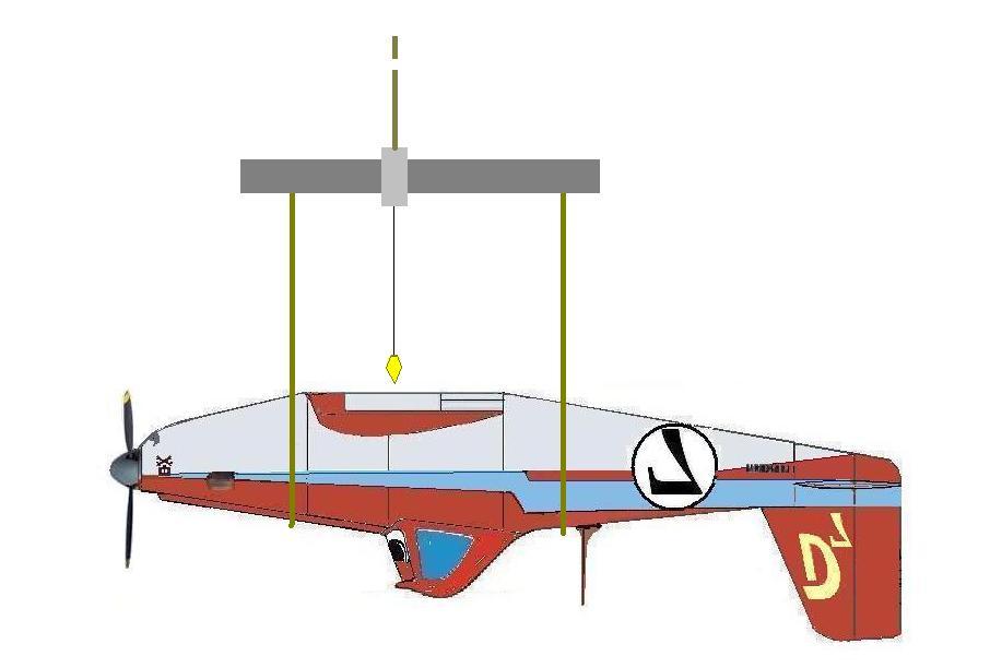

 Tytuł: Re: Wyważarki modeli.
PostNapisane: czwartek, 4 czerwca 2015, 11:49
Można i tak:
Wyważarka.JPG [ 34.86 KiB | Przeglądane 4187 razy ]
