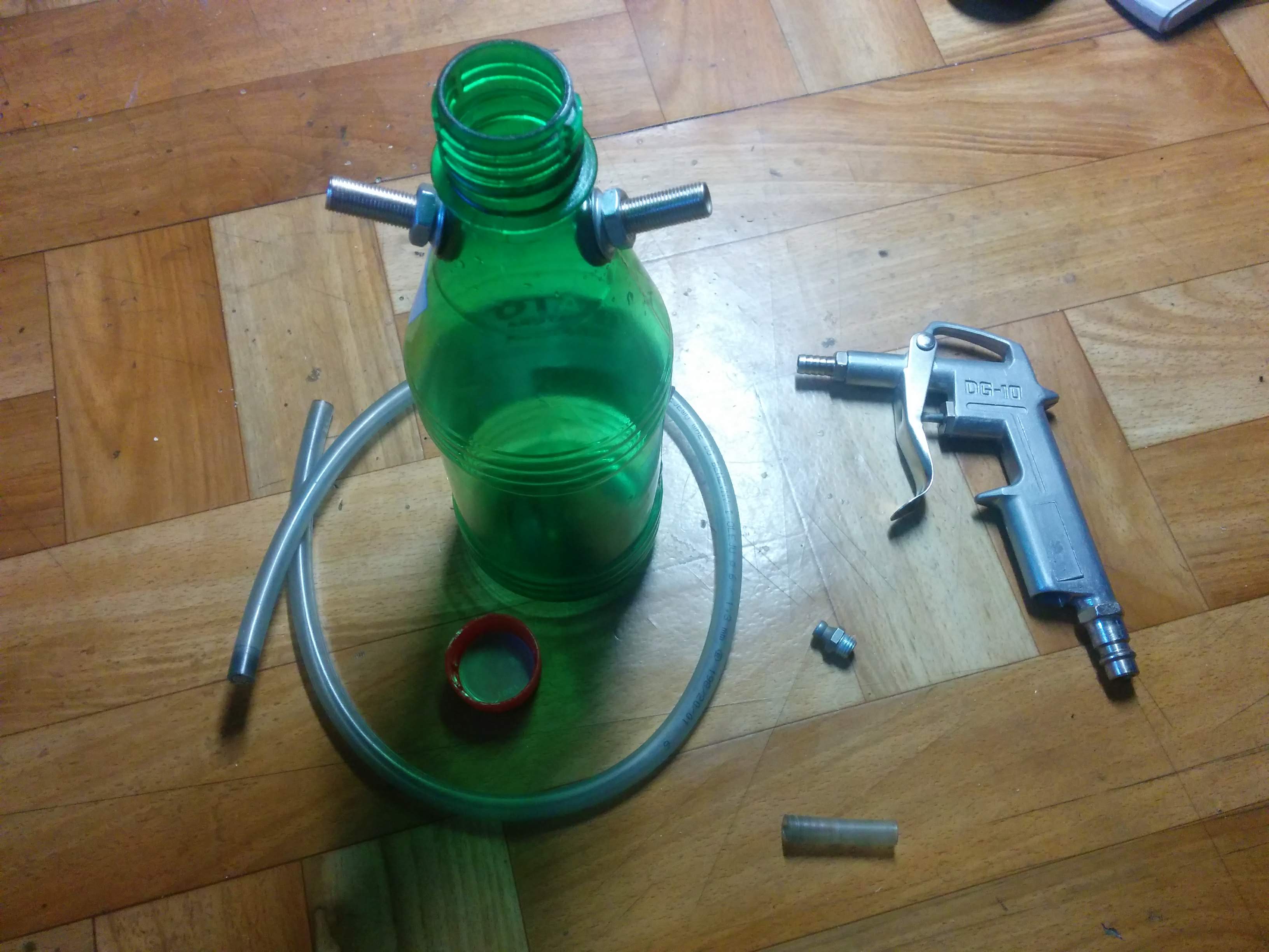

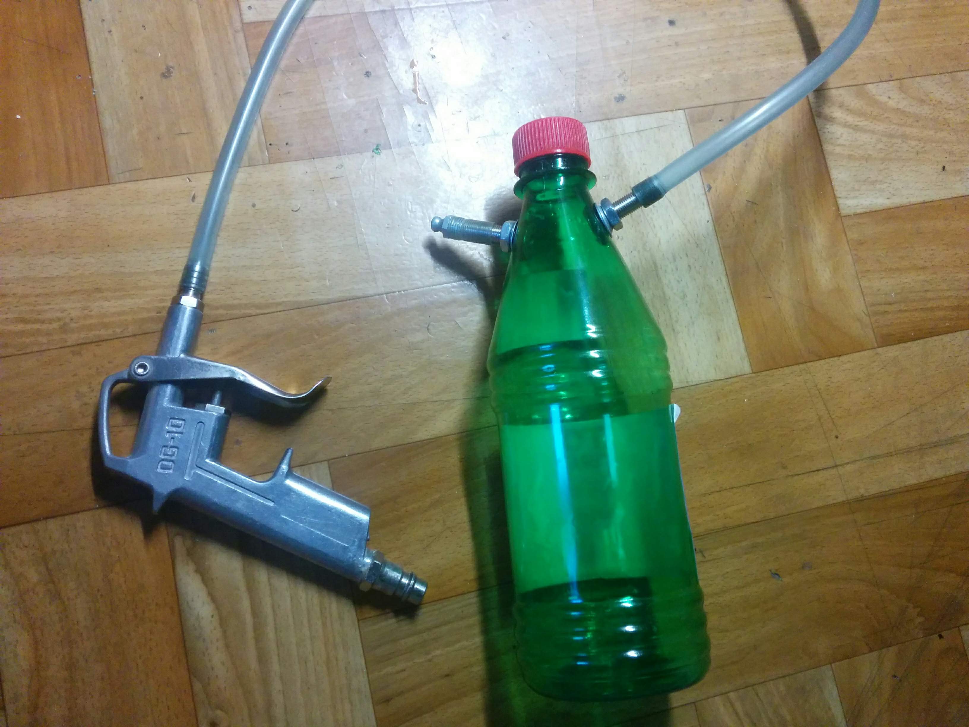

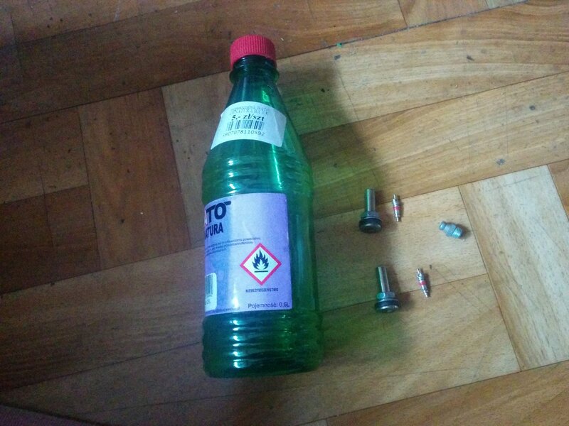

Moje wykonanie prezentują poniższe fotki - butelka po denaturacie, dwie reperaturki zaworków samochodowych, zaworek smarowniczki (z usuniętą kulką i rozwiercony wiertłem fi4), kawałek rurki igielitowej, i oczywiście sam pistolet do powietrza:
IMG_20201109_133511.jpg [ 638.25 KiB | Przeglądane 7236 razy ]
IMG_20201109_134109.jpg [ 465.3 KiB | Przeglądane 7236 razy ]
IMG_20201109_134535.jpg [ 544.65 KiB | Przeglądane 7236 razy ]
Takie połączenie pozwala łatwo manewrować pojemnikiem z piaskiem jedną ręką, oraz uruchamianiem całości drugą. Rurka igielitowa jest mocowana tylko na wcisk - wystarczy małe przyblokowanie dyszy wylotowej, by w wykonaniu wg filmiku butelka po prostu eksplodowała zasypując piaskiem wszystko w promieniu kilku metrów!! Złożenie tylko na wcisk powoduje że w przypadku przypchania dyszy rurka spada z któregoś połączenia, co pozwala zaoszczędzić naprawdę duuużo czasu i nerwów na sprzątaniu :D :D
Wydawać by się mogło że kwestia butelki to tylko pojemnik, jednak również i tu było kilka podejść i wygrała butelka po denaturacie - nie jest za duża (więc łatwo nią manewrować), jest z całkiem innego tworzywa niż najpopularniejsze PET, i chyba kąty przy szyjce też mają znaczenie bo zauważyłem że w tym układzie piaskarka działa po prostu lepiej..
Druga ważna kwestia - odcinek między pojemnikiem a dyszą wylotową powinien być jak najkrótszy, gdyż mimo iż piasek był przesiewany i w teorii lekko się przesypywał przez dyszę - to pod wpływem ciśnienia potrafił się przyblokować i "nieszczęście" gotowe :lol:

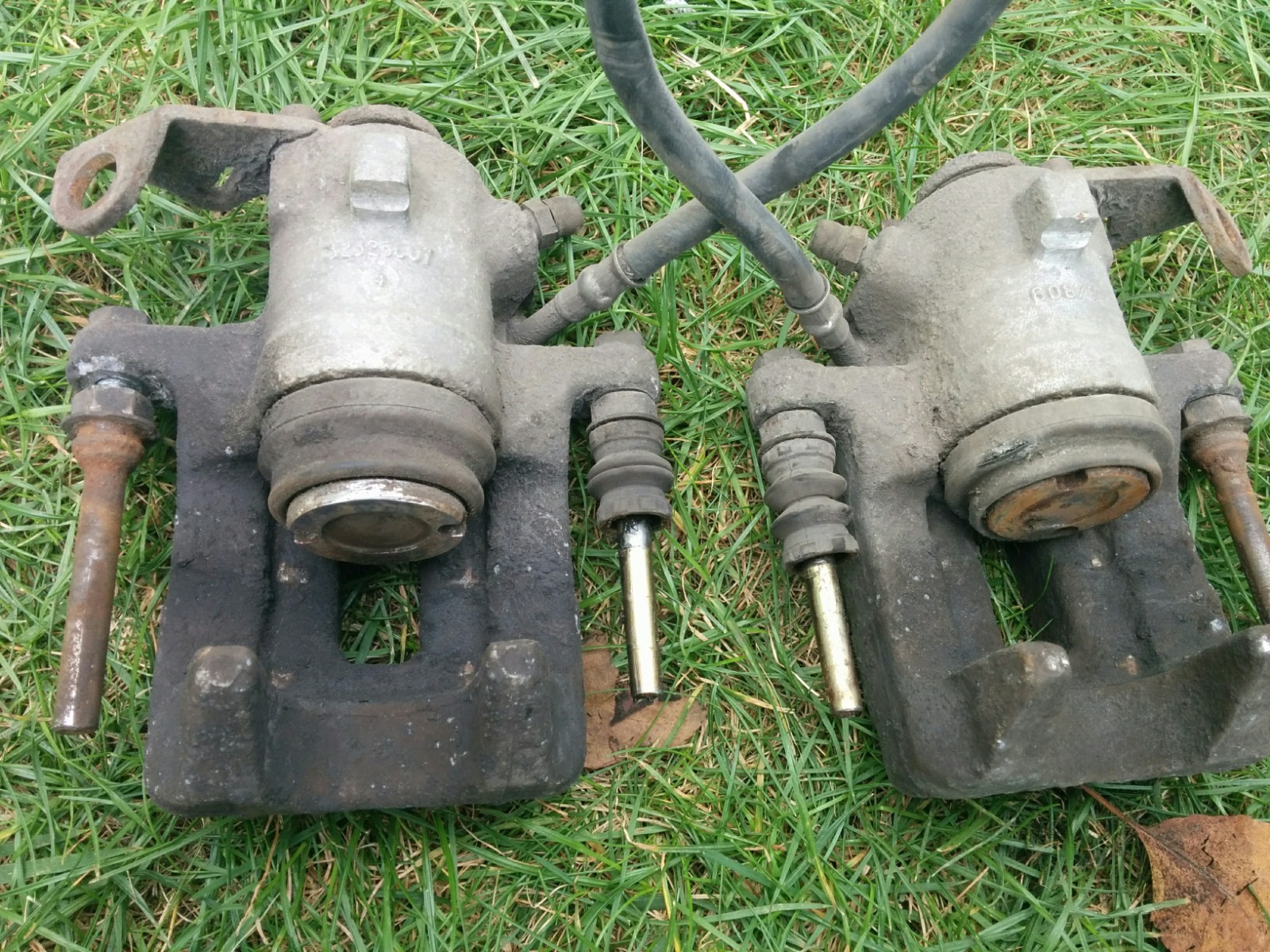

A tak prezentują się zaciski przed
zaciski 1.jpg [ 660.25 KiB | Przeglądane 7236 razy ]

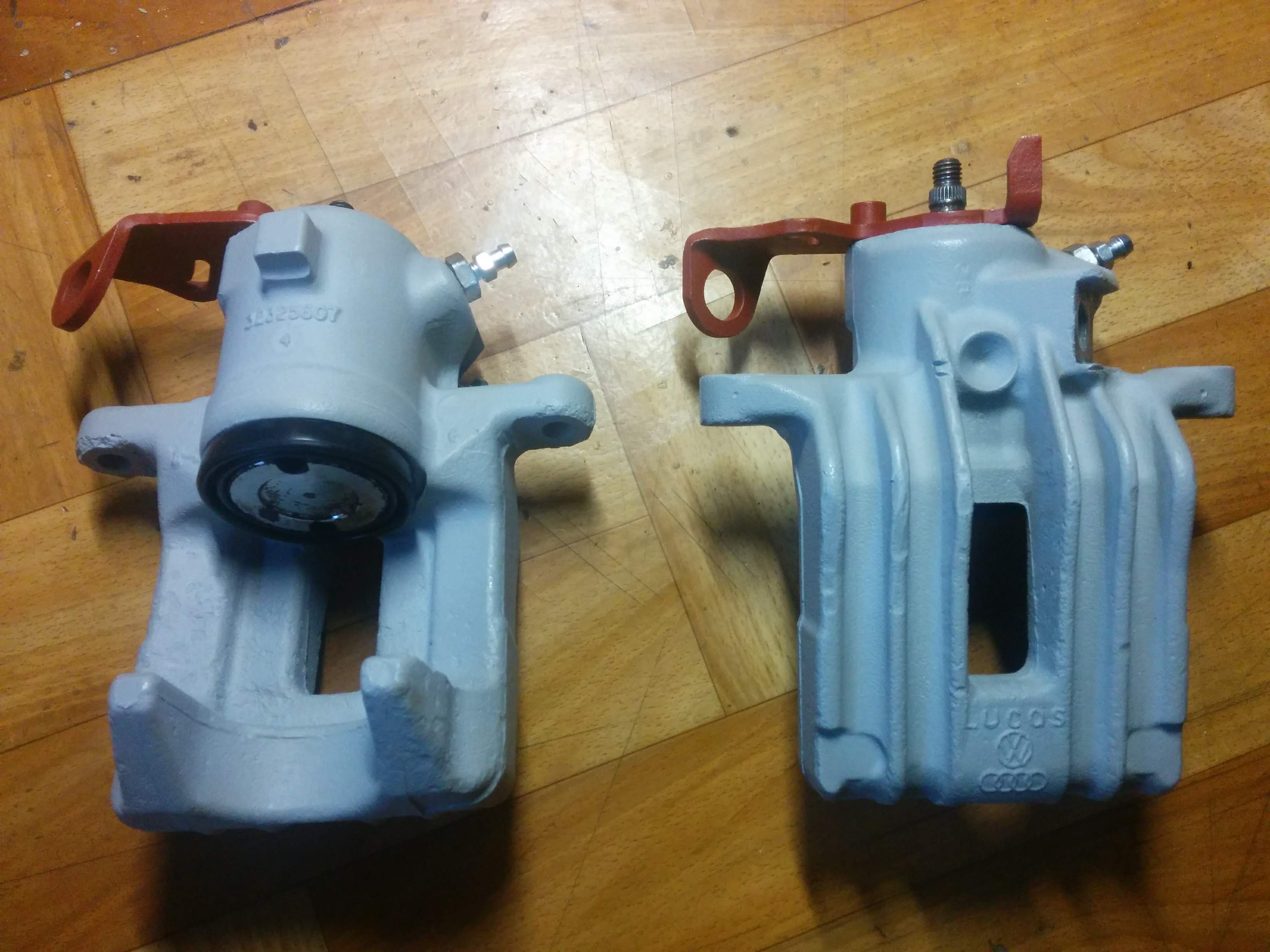

i po piaskowaniu
zaciski 2.jpg [ 444.86 KiB | Przeglądane 7236 razy ]
Niestety ale nie mam fotek tuż po piaskowaniu a przed malowaniem - gdzieś mi się zapodziały, jednak efekt był naprawdę powalający :D

Piękna robota. W moim też mam zaciski do renowacji.

Ale dolne prowadnice smaru od daty produkcji nie widziały. :)
 Tytuł: Re: Piaskarka ze śmieci
PostNapisane: piątek, 13 listopada 2020, 08:29
Mam jeszcze jeden komplet - też używka, ale prowadnice w idealnym stanie. Te tutaj na próbę oczyściłem w Fosolu - rdza to był w zasadzie nalot, wyszły bardzo ładnie - na tyle że poza kilkoma śladami przy gwincie w zasadzie nie do odróżnienia że były pordzewiałe.
