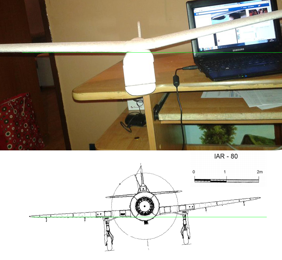

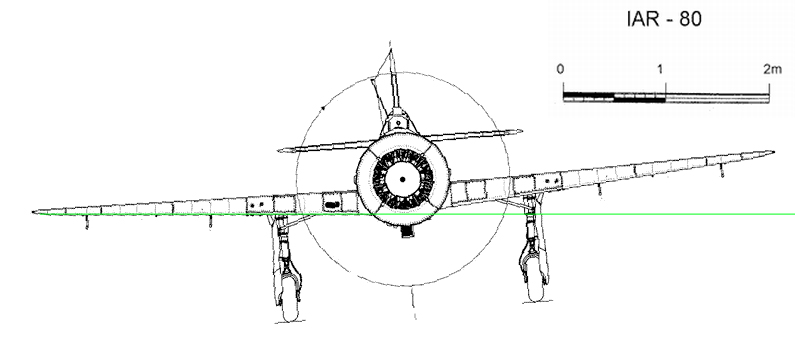

Więc koniecznie z łącznikiem. Co do wzniosu to jest nieco większy niż pokazałeś:
iar80.jpg [ 82.92 KiB | Przeglądane 13607 razy ]

O dzieki bardzo za informację. W niedziele się za to zabiorę, i zamówię wyposażenie.
