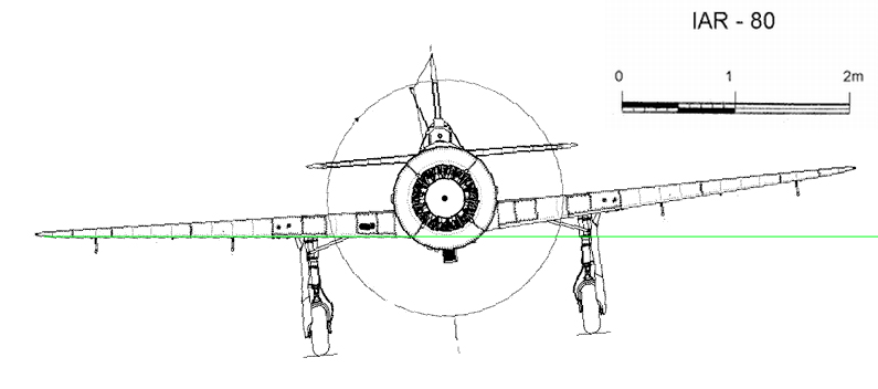

Takie pytanie, pod jakim kątem te skrzydła mają być ? Lekki wznios ?. Najbardziej boję się wycinania miejsca w epp na bebeszki, chyba poczekam na pomoc kolegi Meloow'a

Wszystkie ESIAKI jakie dotychczas zrobiłem przeważnie miały już "fabrycznie" ścięte pod odpowiednim kątem połówki skrzydeł. Jeżeli tak nie jest musisz spojrzeć na plany samolotu i zeszlifować lub ostrożnie przyciąć nożykiem miejsce łączenia skrzydeł.
Oczywiście można zrobić skrzydła bez wzniosu, ale wówczas będziesz miał model mniej stateczny, a co za tym idzie trudniejszy do opanowania.

Takie będzie dobre?

Myślę, że tak, tylko jak będziesz wklejał pręty pilnuj aby ten wznios pozostał.

Więc koniecznie z łącznikiem. Co do wzniosu to jest nieco większy niż pokazałeś:

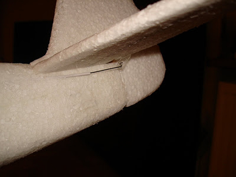

A tego bowdena jak wkleić? przy boku kadłuba czy przez środek (przy końcu kadłuba będzie wycodził do SW)

Nie dają mi te fotki zbyt dużo. Te serwo SW ma być do zdejmowanej części kałuba przyklejone ?

PostNapisane: poniedziałek, 16 marca 2015, 14:22
Nic na to nie poradzę, że Masz problemy ze wzrokiem. Od tego jest okulista :mrgreen:
Być może powiększony obrazek pomoże :roll:
1.jpg [ 159.42 KiB | Przeglądane 13338 razy ]
Nieco myślenia też by się przydało :o Jeśli serwo jest w środku kadłuba, a bowden wychodzi na zewnątrz... to jaki z tego wniosek :roll: :mrgreen:
