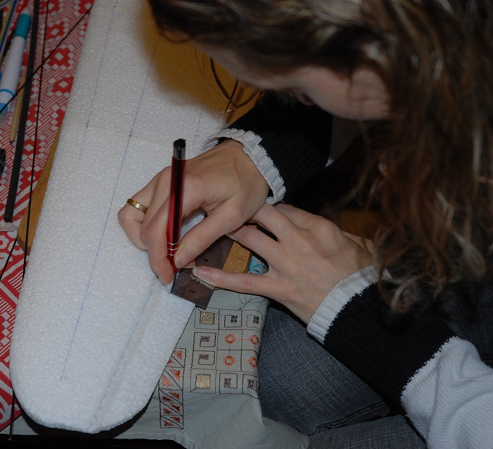

polece jak przyjdzie odbiornik
a tymczasem:
moniesa.jpg [ 175.13 KiB | Przeglądane 16637 razy ]
Pozdrawiam, Adam

Zatrudniłeś kobitkę ? Zgodziła się bez oporów ? 8-)
Pozdrawiam, Adam.
 Tytuł: Re: IŁ2M3 NPN - pierwszy combat
PostNapisane: wtorek, 19 listopada 2013, 18:38
Posty: 408
Lokalizacja: Wwa
to jej model :)
