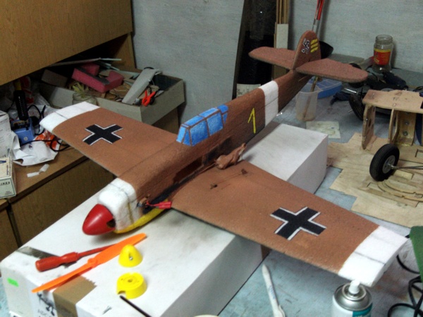

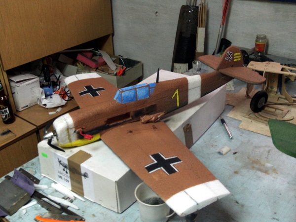

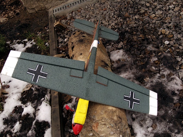

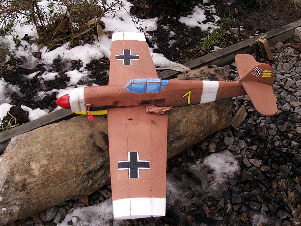

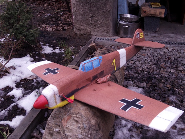

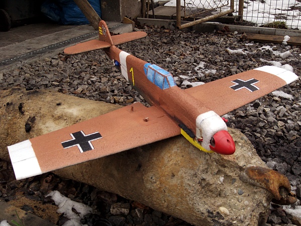

no dobra rano zrobiłem fotki , tylko nie śmiać się :)

Marcin jakieś wnętrzności temu mesiowi wypadły na lewe skrzydło ;)
Czyżby pilot wysiadając zgubił wątrobę :D

Końcówek skrzydła się nie chciało odwzorować :D ?

A masa do lotu jaka będzie?

no dobra złośliwcy
ad1. to nie wnętrzności tylko wtyki serw zabezpieczone przed malowaniem !
ad2. końcówki mogę zaokrąglić tylko po co, zawsze to większa powierzchnia :)
ad3. waga do lotu ok. 390 gram.

Ad.2
Ale to jest "Fritz" albo wczesny "Gustav" z Afrika Korps, więc już lepiej doleić nawet jakieś półokręgi, skoro zależy Ci na powierzchni, bo teraz może, od biedy, uchodzić za "Emila' :)

Zmieniając temat z historyczno-społeczno-politycznego na jednak modelarski dla odmiany: czym malowałeś (bo fajnie wyszło)?

Co do malowania to zawsze maluję tak samo czyli:
biała farba do ścian + pigment (lub mieszanka pigmentów w celu uzyskania koloru) + woda, po pomalowaniu lakieruję model
lakierem bezbarwnym wodorozcieńczalnym. Naturalnie wszystko malowanie pistoletem z dyszą 0,3mm bądź aerografem.
