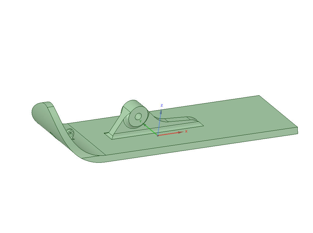

Narty narysowałem może zdążę wypróbować

Adaś, czy ta narta nie ma zbyt krótkiego przodu?

Nie mam pojęcia rysowałem ze łba, możliwe, że będe musiał przesunąć punkt mocowania ale to w DSM trzy kliknięcia. |dzisiaj próbny wydruk i ocenię.

DSM w trybie podglądu robi dziwne rzeczy z perspektywą. Po wrzuceniu do programu drukującego widać, że ma szanse działać taka narta. A tak w ogóle to jest ogromna :mrgreen:

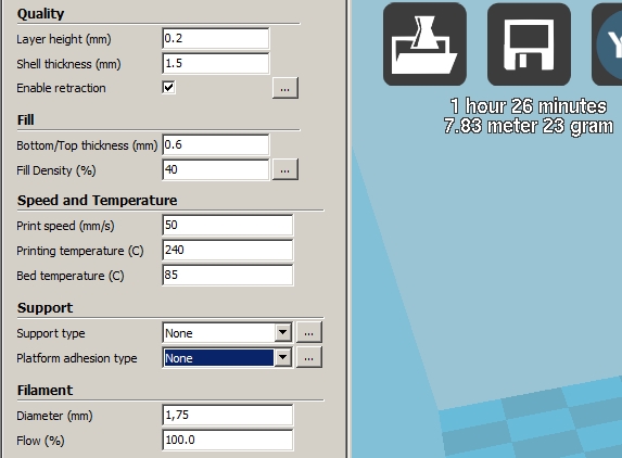

Pamiętasz wagę jednej?
Powiedzmy przy wypełnieniu 40% bo chyba więcej nie ma co dawać. No i chyba jest trochę przy gruba dałem 4mm, a pewnie 3 lub nawet 2,5 by starczyło.
 Tytuł: Re: Pliki 3D
PostNapisane: piątek, 10 lutego 2017, 10:49
Posty: 5441
Przy 60% było jakieś 7,5 metrów filamentu (1 sztuka)
 Tytuł: Re: Pliki 3D
PostNapisane: piątek, 10 lutego 2017, 11:56
Posty: 3050
U mnie to wyszło by tak:
2017-02-10 11_58_01.jpg [ 103.42 KiB | Przeglądane 6931 razy ]

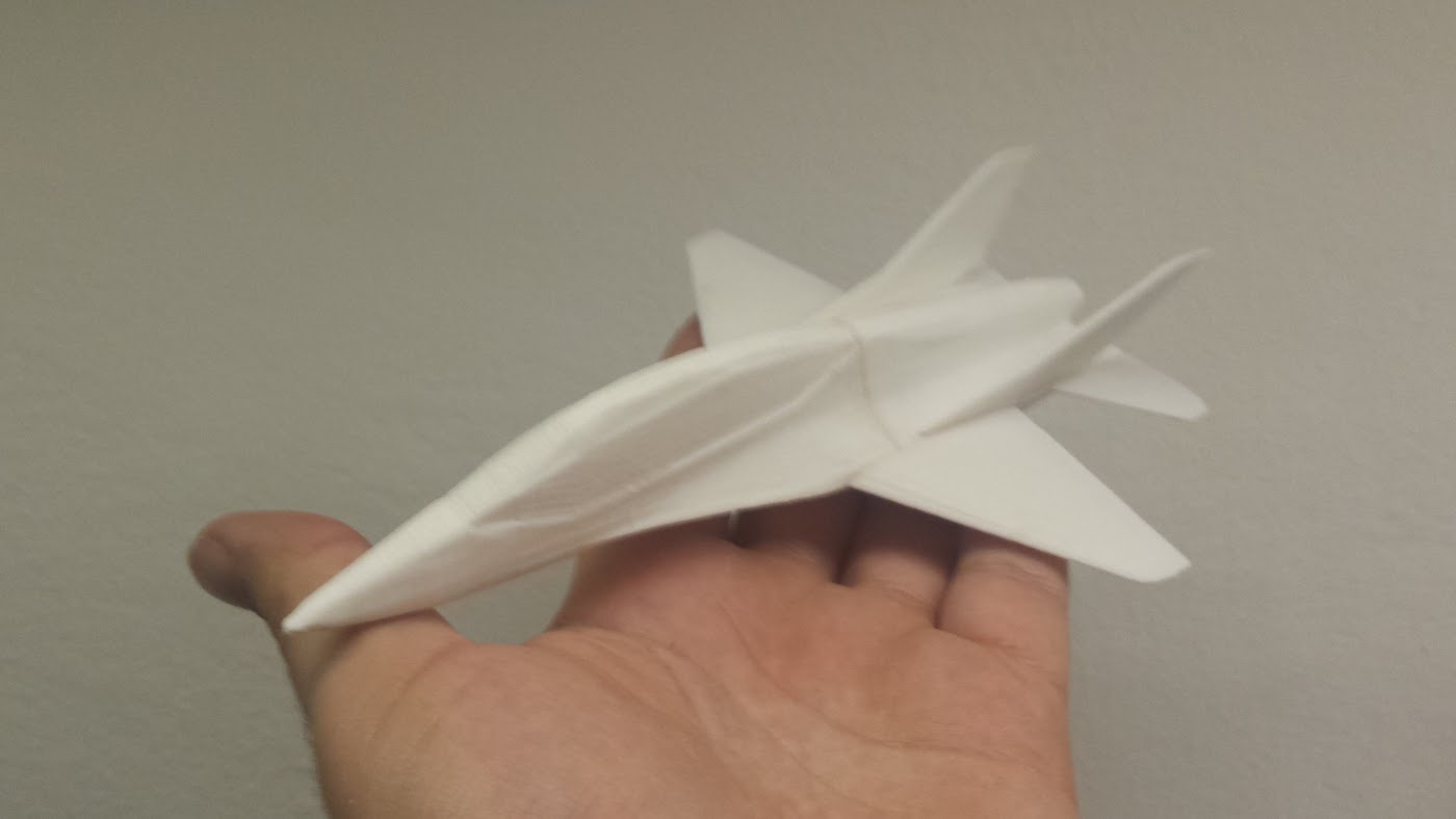

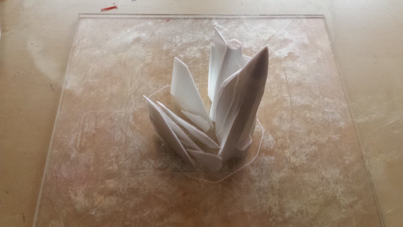

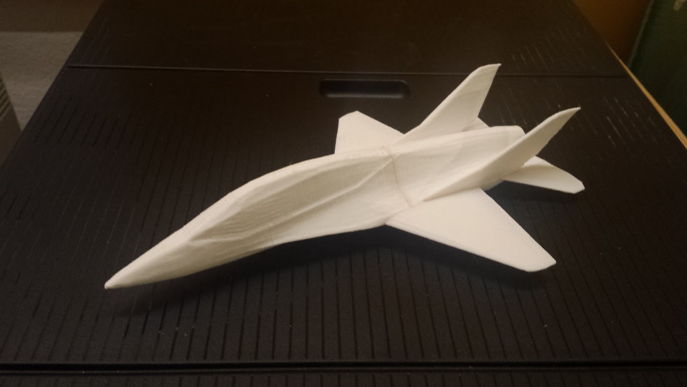

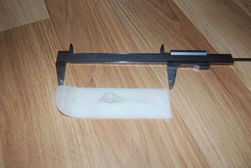

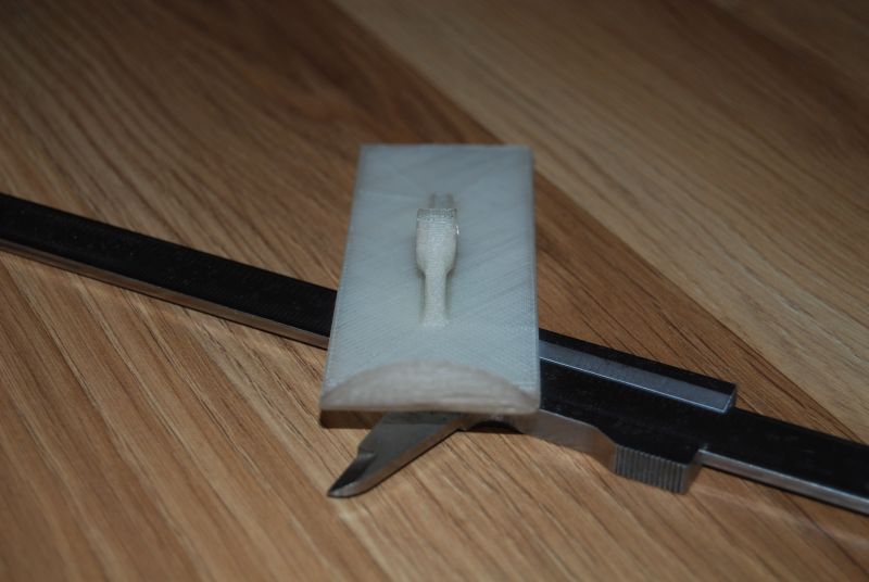

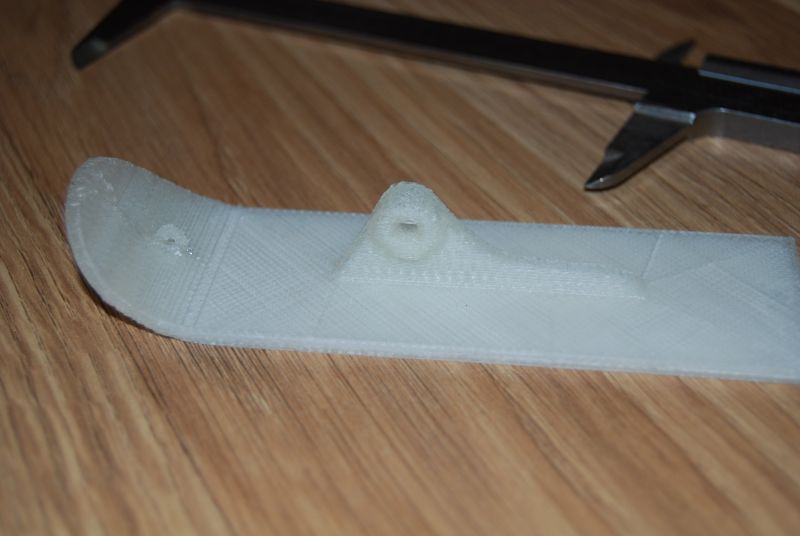

Zmieniłem trochę kształt i wymiary
DSC_0524.JPG [ 118.94 KiB | Przeglądane 6905 razy ]
DSC_0525.JPG [ 107.98 KiB | Przeglądane 6905 razy ]
DSC_0526.JPG [ 102.82 KiB | Przeglądane 6905 razy ]
To wydruk próbny warstwa 0,3 mm dysza 0,4. Materiał PLA

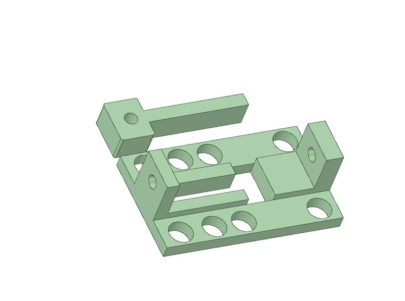

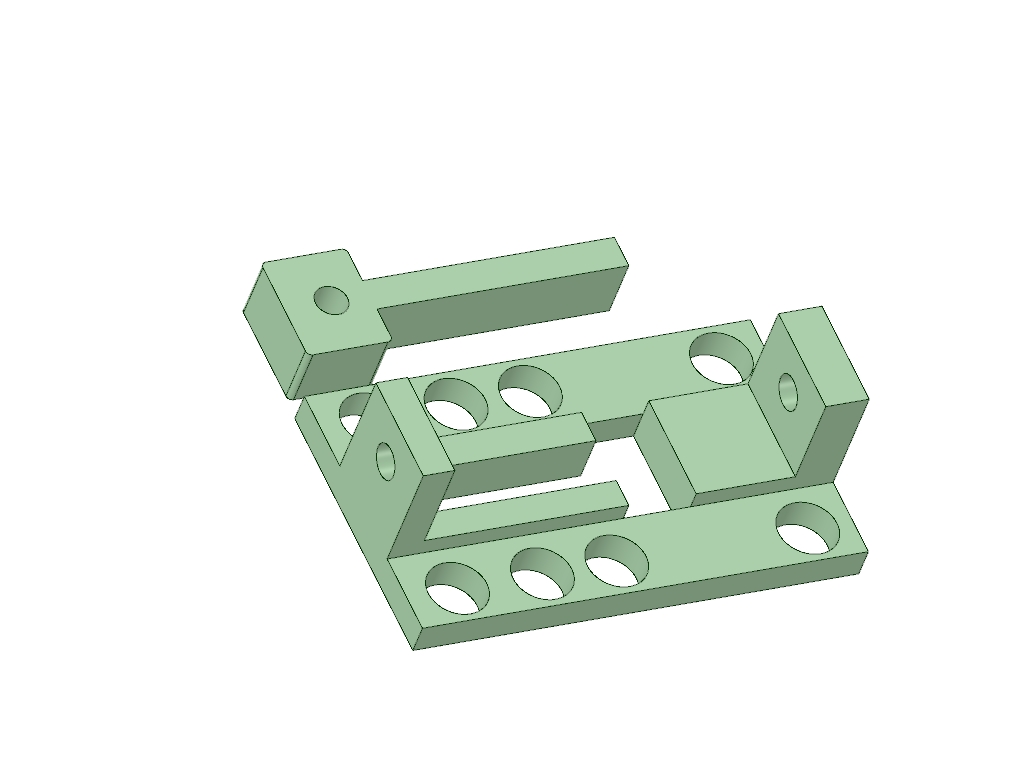

Potrzebowałem zamek do kabiny.
To przerobiłem z thingiverse bo nie bardzo mi pasował.
Przy użyciu pręta węglowego i sprężynki od długopisu mam fajny zameczek z blokadą w pozycji otwarte.
Oczywiście można użyć do dowolnej klapki

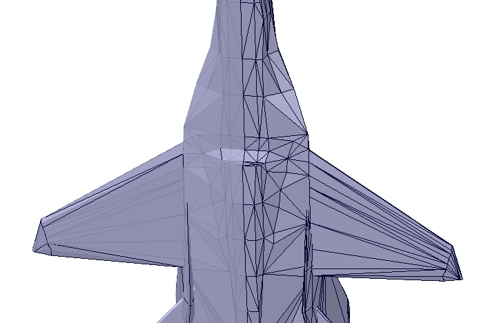

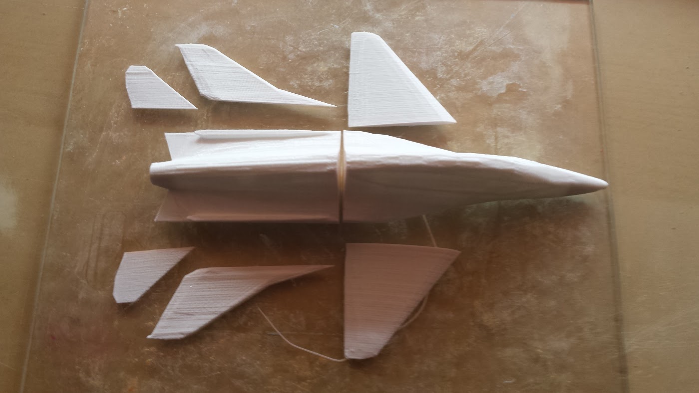

Może nie wykonane stricte w CADzie - ale zainspirowany wypowiedzią Adama, że chce mieć polski samolot i polski samochód, postanowiłem narysować Bielika EM-10 w Sketchupie:
Model 3D STL na Thingiverse:
https://www.thingiverse.com/thing:2575450

7,3mm? To jaka to skala? 1:1232? A poza tym obiekt jest niejednorodny i pełno w nim niezbyt chcianych elementów.
