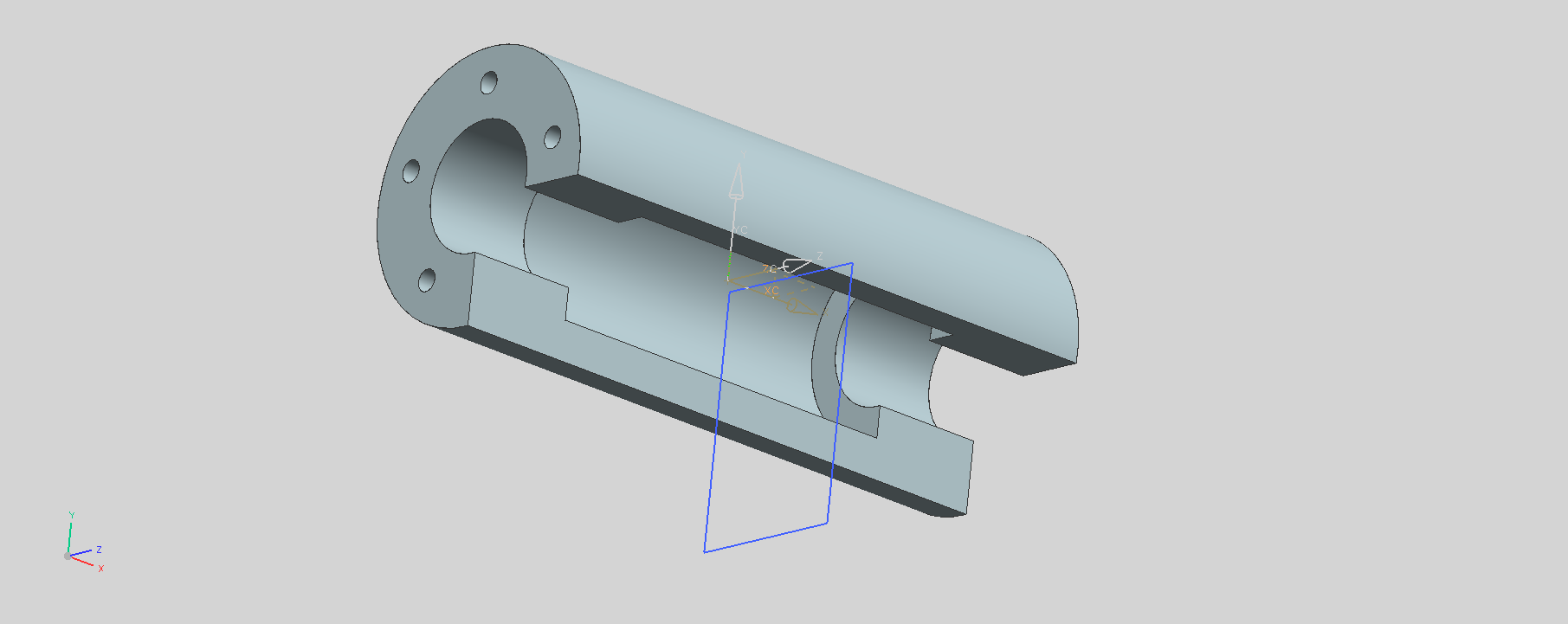

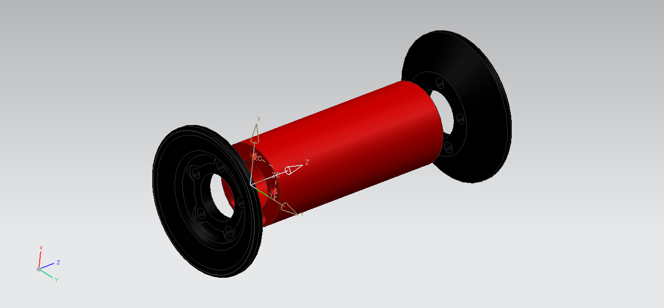

dwie felgi i jedna piasta to jest kpl. A potrzebuję dwa kpl. Słabo to wychodzi czy dobrze bo nie znam się na tym?
Nie bardzo mam gdzie ująć filamentu może w środku pocienić ściankę, a zostawić grubiej w okolicach felg.
felga_przod1.png [ 76.77 KiB | Przeglądane 1807 razy ]
Ale to niewiele zaoszczędzi materiału

1 felga = niecałe 8 gram materiału (2,6 metra filamentu o średnicy 1,75) 17 minut 20 sekund druku
1 piasta = 50 gram materiału (16,7 metra) 1 godz 38 min
Wypełnienie 20%
