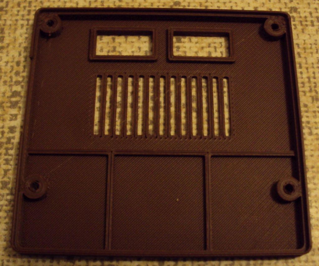

Artu, rewelacja jak na ABS. Ja z ABSu mam kaszane, odkleja się i podwija. Jaką masz dyszę i jaką średnicę filamentu? Wygląda na dosyć grubą dyszę, bo ścieżki jakieś takie szerokie.

Jeśli jeszcze w dodatku się nie podwinęło od skurczu to duże brawa.

Się nie podwija, ale to raczej dzięki podkładce CoroPad. Jest na prawdę rewelacyjna Obrazek
DSC01589a.jpg [ 149.94 KiB | Przeglądane 3626 razy ]
Poza tym, drukuję z 5mm "brimem". Materiał to brązowy ABS od DevilDesign. Prowadziłem boje z beżowym ABS+ tegoż producenta, ale poległem (:)
Po zmianie na "normalny" ABS, jest to co widać :D
baxter napisał(a):
Fajne. Ile czasu na to zeszło?
W sumie ok.1,5h, ale jeszcze walczę z kompromisem pomiędzy jakością, a szybkością druku. Mam nadzieję, że uda mi się dojść do 60-70mm/s, to czas skróci się o 50% :D

Kurde to niby tak jak ja, a u Ciebie te ścieżki jakieś takie szerokie się wydają :)

Bo widoczna jest strona "od szyby", czyli pierwsza "rozsmarowywana" warstwa :lol: Tak jest "od środka", czyli od strony druku:
