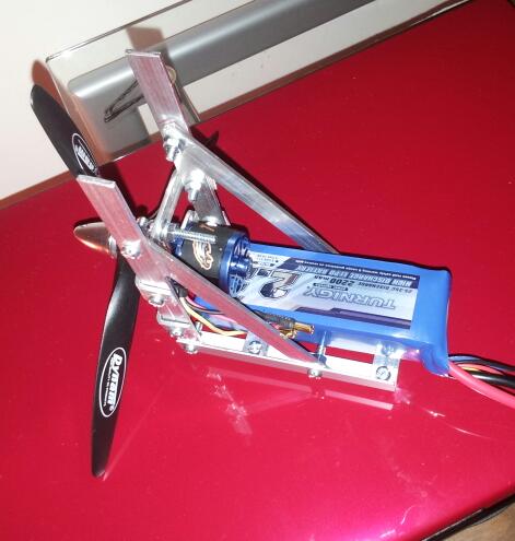

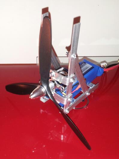

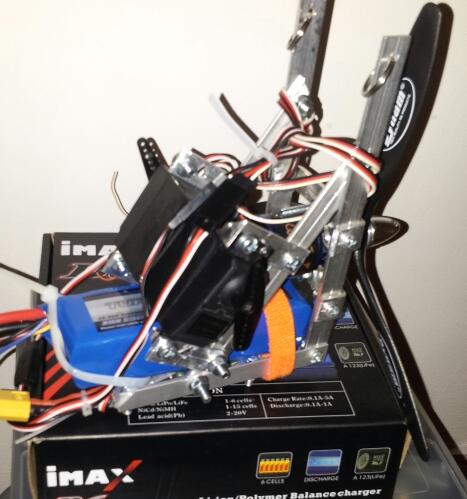

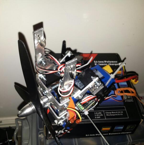

Hej Kolego, tak z ciekawości jakie wymiary tej paralotni? dziś specjalnie poszedłem po materiał i mam zamiar coś podobnego zrobić. :D
Jedną mam, ale chyba za ciężka.
Na dzeń dzisiejszy nie wiele wyszło. Sama szkielet.
Pozostaje dodanie serw. Nie wiem jak z wywazeniem. Latawiec 2m na 50cm szerokosci.
Jedną paralotnie mam,ale obecna czasza chyba za mała do niego. Mam nadzieje ze tego uniesie. Na inny latawiec czekam bedzie miał 375x100cm
Tak calosc wyglada. Nie wiem co dalej napisac. Latac nie chce. Porazka jakas,nie wiem co zle robie.
