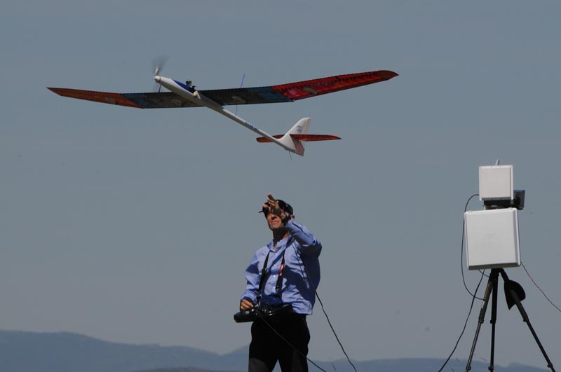

34 sekundy pracy silnika i przelot 55km i 55km powrot do bazy
Model: Grafas Top Model CZ, 3 m. span. (14:1
glide ratio @ 50 km/h.)
Motor: AXI 2820/14
Prop: Aeronaut foldable 13x6,5
ESC: Jeti 44 adv.
Battery: Graupner LIPO 3S 5200 mAh
Aux. battery: Flightpower LIPO 3s 2500 mAh
FPV camera: Pixim DX 201
OSD: Range Video Gen 4 (with autopilot)
RC TX: Thomas Scherrer LRS (Standard whip
antenna tx 0.5 W.)
RC RX: Thomas Scherrer LRS 12 ch. V 4 (two
dipole antenna).
Transmitter: Graupner MC24
Video TX: BEV 1.3 Ghz. 1.5 W. (3 db. whip).
Video RX: BEV 1.3 Ghz. (14 db patch antenna).

To jakaś masakra normalnie. 55km (:)
No ktoś mądrzejszy musi mi to wytłumaczyć jak to jest możliwe.
Moja Futabka po 1,5km traci już zasięg a tu 55km.
Obraz troche marny ale wyczyn niesamowity.

Moduł to nie zwykły moduł RC, tylko LRS czyli Long Range System. Mają dzikie zasięgi, są drogawe, tańszego jak 200$ nie widziałem (zbyt dużo nie szukałem, ale widziałem zwykle droższe), nadają na niemodelarskich częstotliwościach (nie chcę skłamać ale coś mi się kojarzy 433 MHz) i to cały sekret lotów na taką odległość ;)
Cały lot trwał 4:11 ;) 4 h i 11 min ;)

+ anteny panelowe.
Widać, że nie ma normalnego "bata" tylko panelówka pod nadajnik połączona :D
