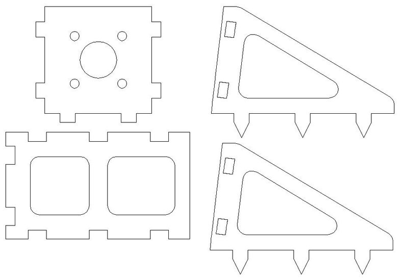

W ramach projektu "Delta z depronu w 120min" zamawiam "domki" do silników ze sklejki 3mm w/g mojego projektu :mrgreen:

Artu - zanim zaczniesz wycinać popraw zamki w boczkach, w które wejdzie płytka trzymająca silnik (nie są pod kątem 90*)..
Nie muszą, jest 0,5mm luzu a resztę zaleje CA lub Soudal :mrgreen:
EDYTA:
Dla świętego spokoju poprawiłem :D W załączniku plik DXF do kontroli :mrgreen:
EDYTA:
Artur, a może dla dwóch świętych spokojów:
DOMEK.JPG [ 41.74 KiB | Przeglądane 9545 razy ]

Stefan trudniej to się bedzie składać, wersja pierwsza trochę łatwiejsza do zmontowania...
EDYTA:
Niezły hamulec wyjdzie, nie dało by się dorobić płytki na "natarciu"?

1. Smarujemy klejem wszystkie styki.
2. Nakładamy boczki na wręgę silnikową.
3. Wciskamy od dołu podstawę.
Wiem, że śmigło pchające, ale to mają kleić Młodzi. Niech kombinują ogólnie o zasadach wzmacniania połączeń. Może komuś w przyszłości ciągnący silnik od modelu w locie nie odleci :?: :mrgreen:
Też pomyślałem o Twojej EDYCIE, ale uznałem, że Artur pewnie przewidział tam kawałek płytki z depronu.

"Domki" do silników zamówione i już "się tną" :) Kolega Marcin (Boro09) zrobi je dla Nas po kosztach, czyli kilka zł/kpl :D
