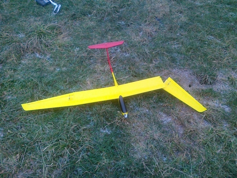

Model spisywał się dzielnie od czerwca , miał dużo twardych lądowań których skutki dziś wyszły przy lataniu
Podczas wypuszczania modelu puścił sw ( w całości odłamał się od steru kierunku) i z wysokości około 7-8 m model walnął o glebę :|
Komentarz: Miejsce katastrofy
