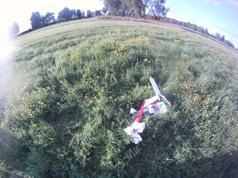

Jakbym miał na lotnisku tubkę CA, to bym pakiety do końca wylatał, a tak trzeba było się zwinąć :/ Jakby ktoś miał wątpliwości, to na obrazkach jest SkyWalker :)
Komentarz: na miejscu kreta
GOPR7809.JPG [ 525.95 KiB | Przeglądane 18891 razy ]
Komentarz: poskładany na płycie lotniska
GOPR7830.JPG [ 404.14 KiB | Przeglądane 18891 razy ]
Komentarz: w suchym doku 1
DSC02785.JPG [ 359.39 KiB | Przeglądane 18891 razy ]
Komentarz: w suchym doku 2
DSC02786.JPG [ 348.57 KiB | Przeglądane 18891 razy ]

Szymon , jak Ty zrobiłeś takie puzle :shock: Co się stało :?: :shock:
 Tytuł: Re: SkyWalker
PostNapisane: niedziela, 12 sierpnia 2012, 21:22
Szymon jak już nie chciałeś tego modelu, to mogłeś go sprzedać, oddać komuś a nie zaraz na puzle go przerabiać ;)
Rutyna czy zawiodła technika?
PostNapisane: niedziela, 12 sierpnia 2012, 21:27
Zawiodły dwie rury węglowe 9x8 mm, stanowiące łącznik skrzydeł. Skrzydło było przymocowane na 5 gum, wszystkie całe leżały przy kadłubie. Przy wychodzeniu z ostrego, powstałem na skutek zagapienia się nurkowania (chyba nigdy tak nie nurkowałem tym modelem) wychodziłem baaardzo łagodnie zaciągając wysokość, jednak nawet tak delikatne wychodzenie nie pomogło. Szukałem na niebie stada ptaków krążących w kominie do których chciałem dołączyć, wtedy model wszedł w lot nurkowy. Jak go zobaczyłem szedł już pionowo w ziemię, wiec zaciągałem. Dalszy ciąg jest znany. Jasiek widział całą akcję FPV :)

Trudno. Buteleczka CA, jak piszesz, potem trochę poszlifować tam i tu, trochę kolorków i będzie jeszcze piękniejszy.
Czy rurki pękły na łączeniu skrzydeł, czy rozlazły się wzdłuż?

Jeśli dobrze czytam wykres to spadałeś ze 165m a gdzieś na 45m próbowałeś wyrównać tylko ta prędkość coś mi nie pasuje ale to pewnie jest prędkość w poziomie w stosunku do ziemi.
Zdecydowałeś się na odbudowę czy może odwiedziłeś piwnicę?
PostNapisane: poniedziałek, 13 sierpnia 2012, 21:42
Prędkość z GPS czyli tylko względem ziemi. Ale na przyszły sezon na pewno zakupię ciśnieniowy pomiar prędkości z rurką Pitota. Na wykresie za to widać, że z grubsza 160 metrów straciłem w 10 sekund. Odbudować odbuduję, ale to będzie kosztowne, muszę kupić dwie rurky węglowe, trochę prętów szklanych, sporo CA, rurki alu w skrzydłach niestety też się zdeformowały a te też do tanich nie należą. Model na razie czeka na zimową nudę.
