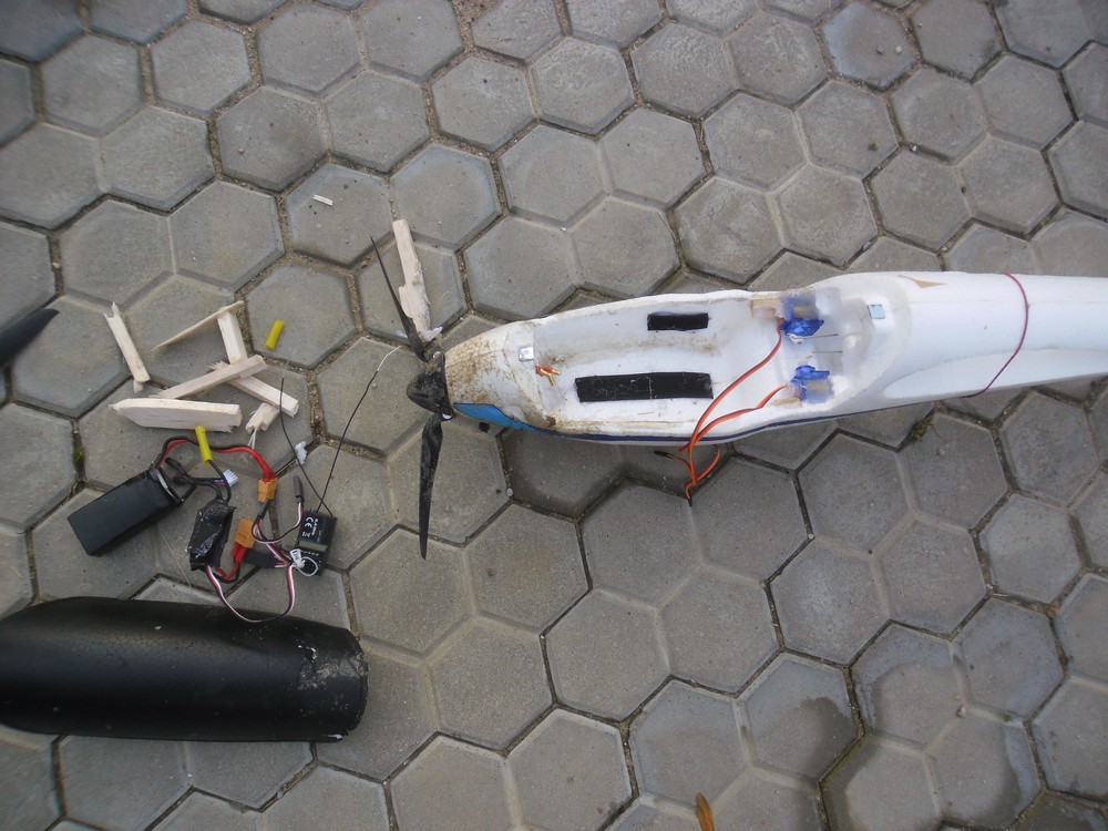

Przydzwoniłem w glebę venciakiem.
Kompletnie nie było w tym mojej winy. Super warunki do latania, zero wiatru.
Założyłem kamerkę tak bardziej do dołu aby żonie pokazać okolicę z góry i poszedłem latać. Po 3 minutach leniwego wożenia się po niebie zablokowało się serwo wysokości i ster został w położeniu do dołu. Może gdybym wyżej był to coś by się dało zrobić aby zmniejszyć prędkość, jakiś lot na plecach czy coś. Próbowałem lotkami i sterem kierunku. Przydzwonił w glebę aż huknęło.
Straty: kadłub tak zdewastowany, że nie wiem czy go będę naprawiał, na razie nie czuję się na siłach. Nie mam pomysłu jak to zrobić. Dojrzeję do tego. Jak się wk. to kupię jakiegoś KIT-a. Niekoniecznie Vento.
Film z koncówki lotu [video] https://photos.google.com/share/AF1QipP ... d4aGk1Y1BR [/video], zdjęcia w załączeniu. W podpisie wiecej zdjęć.
To dzisiaj był drugi lot, wcześniej latałem na nowym pakiecie 2200, w gorszych warunkach z wiatrem. Miałem dziwne dwie sytuacje, jakbym stracił kontrolę nad modelem, w pierwszym przypadku 300 m ode mnie leciał w moją stronę i nie reagował na stery. W drugim wypadku wpadł w korek i stery zadziałały dopiero jakieś 10m nad ziemią. Myśle, ze to zaczynało się blokować i dopiero w wieczornym locie zablokowało się na amen.
Wczoraj z synem sprawdzaliśmy zasięg mojej aparatury na rozładowanym pakiecie i wyszło, że ma co najmniej 600 m zasięgu, dalej nie pojechałem.
Komentarz: te strzępy to wzmocnienie z balsy twardej 10 mm

Komentarz: kadłub pogięty okrutnie, kiedyś miałem kreta i wzmocniłem go balsą, teraz balsa trzasnęła jak zapałka, w sumie jakby nie ta balsa to by się to zplackowało totalnie

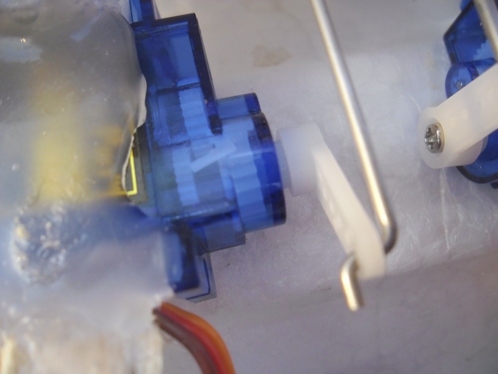

Komentarz: Winowajca, ten kołek plastikowy w trybikach
SAM_0351.jpg [ 90.26 KiB | Przeglądane 16799 razy ]

współczuje Ci i dam rade jaką mi kumple dali na początku mojej przygody z lataniem - bezwzględnie zmieniać serwo na sterze wysokości na metalowe i coś w tym prawdy jest bo prędzej czy pózniej to się zemści

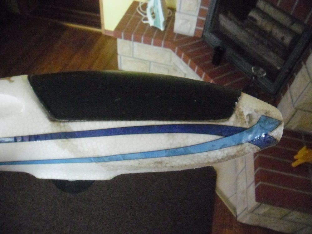

U mnie tak było:

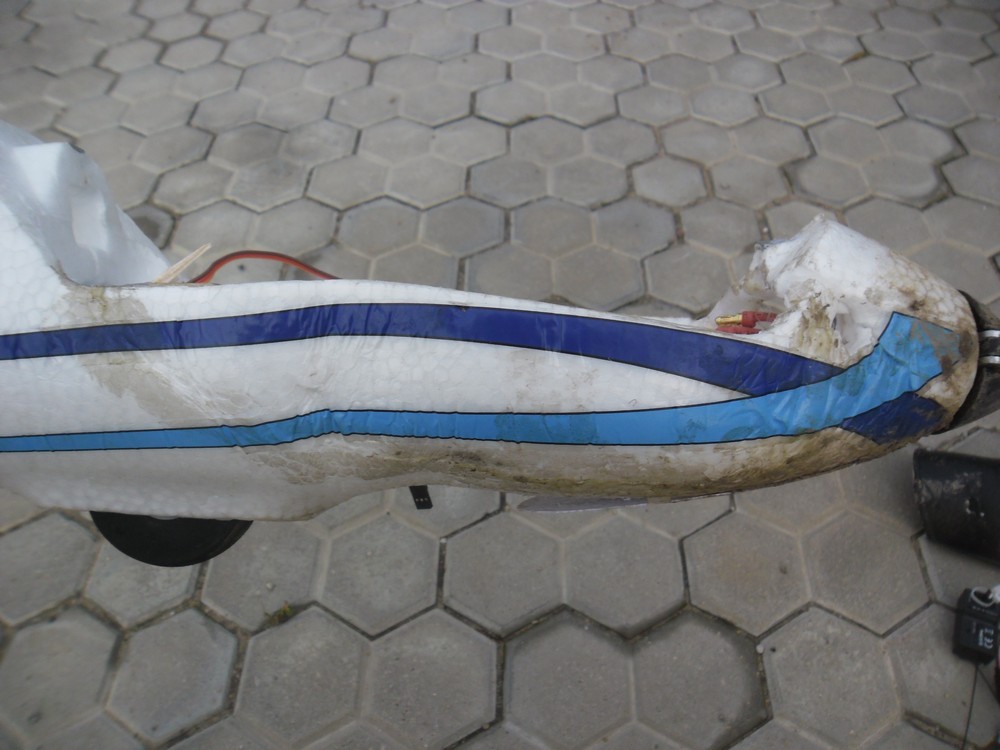

S5000134.JPG [ 168.86 KiB | Przeglądane 16682 razy ]
S5000145.JPG [ 170.02 KiB | Przeglądane 16682 razy ]
Po wyprostowaniu wzmocniłem kadłub taśmą węglową:
1.JPG [ 172.46 KiB | Przeglądane 16682 razy ]
I lata :!: :D

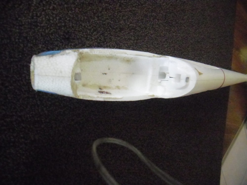

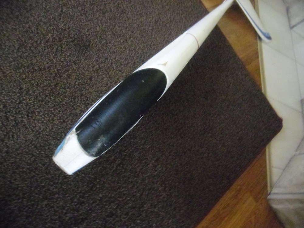

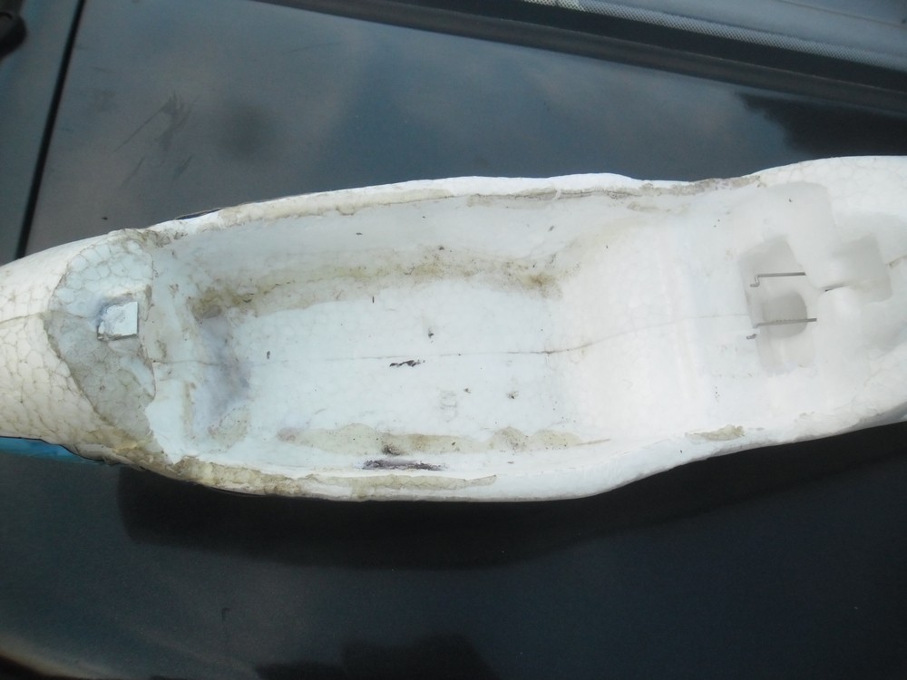

Skorzystałem z porady o wrzątku i wczoraj w nocy moczyłem kadłub we wrzątku. Zdziwiłem się okrutnie bo sam się wyprostował, prawie się nie dotykałem. Zamówiłem serwa metalowe, myślę, że we wtorek będą. Od razu też założę takie do Fun Flay-a który kiedyś syn dostał od kogoś i leży poskładany ale bez serw i silnika. Tzn serwa, silnik i regler już mam ale nie w modelu. Pokazałbym jak wygląda ale tak marnie ma oklejony przez tego gościa kadłub solarfilm-em, że tragedia i jak widzę wypieszczone Wasze modele to wstyd pokazać. Chcę go oblatać a potem zerwać ten solar i okleić papierem japońskim bo tym potrafię (tzn. kiedyś potrafiłem).
A zdjęcia kadłuba po kąpieli we wrzątku poniżej.

Poskładałem wszystko, założyłem serwa z metalowymi zębatkami. Dałem wzmocnienie z twardej balsy 10 mm w miejsce poprzednio połamanej strefy zgniotu. ;) Niestety nie wygląda jak nowy, nie dorównuję umiejętnościom kolegów. Dzisiaj o 20 zrobiłem oblot po remoncie. Lata. W sumie lata tak jak poprzednio, czyli cel został osiągnięty.
