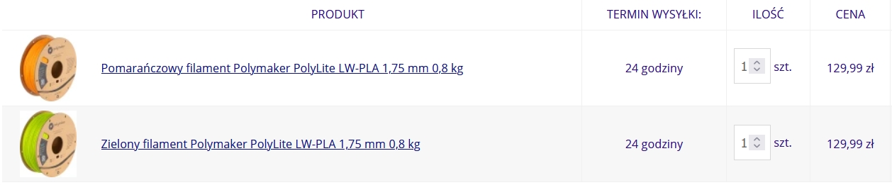

PostNapisane: wtorek, 21 stycznia 2025, 09:26
Co tu się rozpisywać... klikajcie Marwiol
Właśnie kupuję:
Właśnie kupuję:
A idź szatanie, przepadnij... W tej cenie żal nie wziąć... Nawet kolory takie same wziąłem ;)

Cena wcale nie jakas super z 2 powodow:
1. Polymaker robi filament prefoamed - czyli nie puchnący, a o mniejszej gęstości. Trzeba to drukować jak zwykly filament pla w sensie o normalnym przepływie.
2. Za 128zl masz 0.8kg a aktywnie puchnący 1kg od 3dlabprint kosztuje 35usd czyli 140zl
