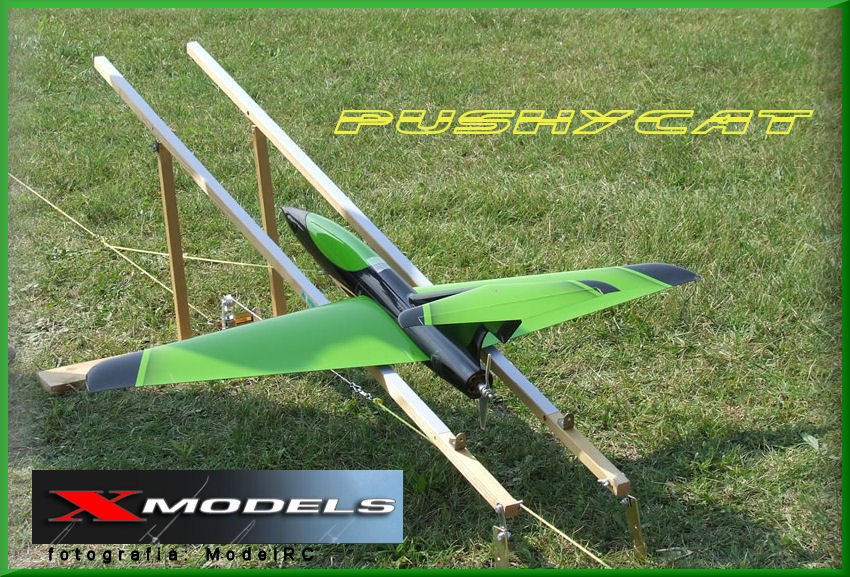

Jeżeli chodzi o katapultę, to ostatnio znalazłem pomysł u "hamerykańskich" kolegów :lol:
http://www.flitetest.com/articles/bungee-launcher
Co do totka to lepszy silnik i powstaje mała "rakieta" :D

 Tytuł: Re: ToTo-19 - niewypał :)
PostNapisane: sobota, 10 sierpnia 2013, 21:53
Wyrzutnia.jpg [ 178.43 KiB | Przeglądane 11357 razy ]
