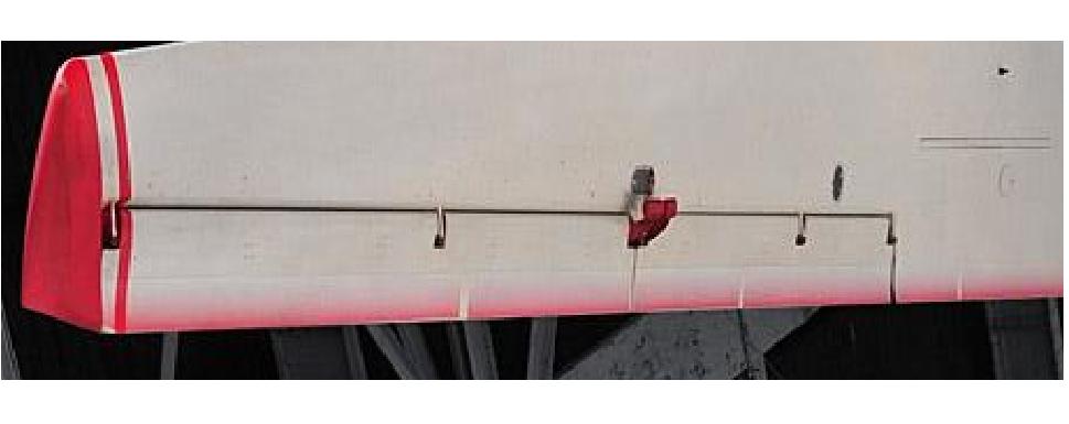

Teraz pokażę jak działa na mnie temperatura.
Innym radzę, że w modelach, a już szczególnie w tak małych, nie warto robić lotek szczelinowych i co i UPAŁ (:)
Po co ja sobie przypomniałem, że mam to zdjęcie prototypu Swifta?
Lotki.JPG [ 30.73 KiB | Przeglądane 8968 razy ]
Miał on, jeśli dobrze jeszcze kojarzę skrzydło z Kobuza, a późniejsze z Juniora lub takie jak w nim.
Ponieważ od dziecka jestem zakażony makietami latającymi natychmiast rozrysowałem takie lotki do MiniSwifta.
Pociągnęło to za sobą przesunięcie nieco do przodu dźwigara pomocniczego. Dodatkowe rysowanie.
Jak temperatura za oknem nieco zelżeje i wróci mi rozum to pewnie będzie wersja 2.
Zebrałem możliwe wersje na jednym arkuszu, żeby nie rozwlekać.
23.JPG [ 92.81 KiB | Przeglądane 8968 razy ]
Czerwona pionowa linia to miejsce odcięcia lotek od skrzydła.
Dyskietkowy zawias umieszczony nisko ma szanse dać odpowiedniemu wychylaniu się lotek w tej 1 wersji.
Mam nadzieję, że temperatura za oknem nie zacznie znacznie rosnąć bo już mi zaczyna świtać możliwość zrobienia lekuchnych hamulców aerodynamicznych w skrzydłach, uruchamianych sprężynką.
ED: starałem się poprawić wszystkie zauważone literówki, jesli nie udanie to proszę Zwalcie to na upał.

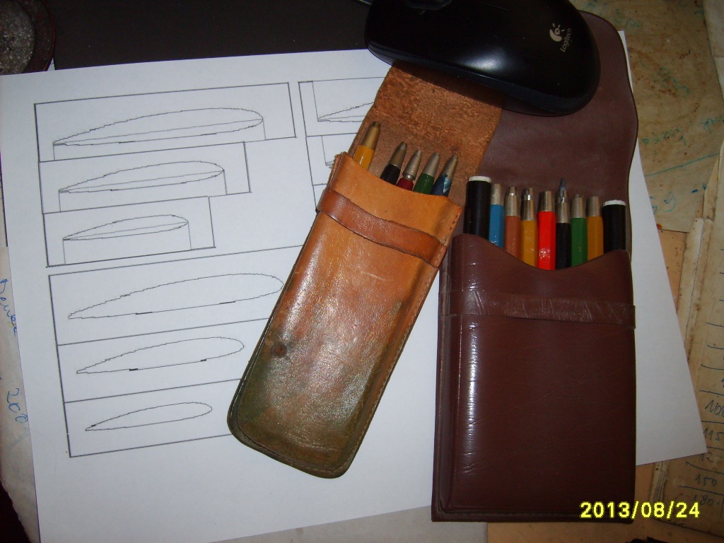

PostNapisane: sobota, 24 sierpnia 2013, 18:24
Dość wcześnie wróciłem dzisiaj z pracy, więc wziąłem się za skrzydło.
Za trzecią przymiarką udało mi się wydrukować szablony o wymaganych wymiarach.
Ponieważ zmieniłem koncepcję wykonania skrzydła
Skrzydło z balsą 2.JPG [ 166.54 KiB | Przeglądane 8292 razy ]
najmniejszy szablon posłuży do wykonania od razu żeberka z balsy zamykającego skrzydło. Dalej będzie zwichrzenie z EPP.
Po wycięciu nakleję to na tekturę, obrysuję i wytnę.
Popatrzyłem na ten wydruk i przypomniało mi się jak to robiłem kiedyś. Nie było drukarek.
Jak one się uchowały?
S5000212.JPG [ 241.35 KiB | Przeglądane 8292 razy ]
Rysowałem nimi wszystkie plany modelarskie, na studiach też używałem tych ołówków, z tym że tam odbiorowe prace trzeba było kreślić w tuszu.
Obrysuję na balsie te żeberka tym "sprzętem".
Dam znać jak wyszło :D
