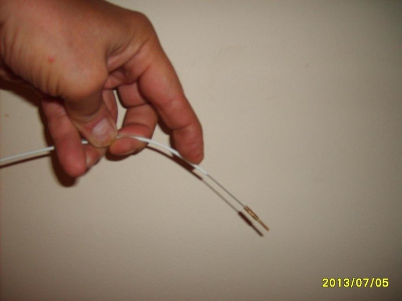

Kupiłem dzisiaj trochę brakujących w domu pręcików węglowych, dźwigienki na stery i lotki i bowdeny. Najcieńsze jakie mieli na Bitwy Warszawskiej.
Już wracając do samochodu, pierwszy raz miałem w ręku bowden, zacząłem je formować w łuk pamiętając jaką rolę mają spełniać w Swifcie do napędu lotek i wyczepu. Duże wątpliwości mnie ogarnęły, ale miałem nadzieję, że nie pamiętam potrzebnych promieni gięcia łuku.
W domu uformowałem bowden do wyciętego dla niego wgłębienia w skrzydle z zestawu. Kiepsko to chodziło, a tu są słabe serwa.
S5000002.JPG [ 78.1 KiB | Przeglądane 6482 razy ]
Nawet przy takim łuku jak na zdjęciu są duże opory.
Na szczęście przypomniałem sobie jak zachowują się "druty" strun do gitary, a że miałem na półce zapasowy, zapakowany zestaw, to natychmiast sprawdziłem jak zachowają się w osłonce.
S5000004.JPG [ 80.27 KiB | Przeglądane 6482 razy ]
Nawet struna w oplocie chodzi prawie bez oporu przy takim zawinięciu na palcach. Na zdjęciu jest goła struna.
Na drucie z bowdena "zetki" wygina się łatwo i na szczęście ze strun też.
Sprawdziłem.

Stefan, zapewne "struna" jest troszkę cieńsza. W tych cienkich bowdenach pręt jest bardzo "spasowany". Po krótkim czasie już chodzi lekko :)

Ja w swoim Swifcie zamiast standardowego drutu w bowdenie 0,8 użyłem 0,6 i też chodzi bez problemu.
