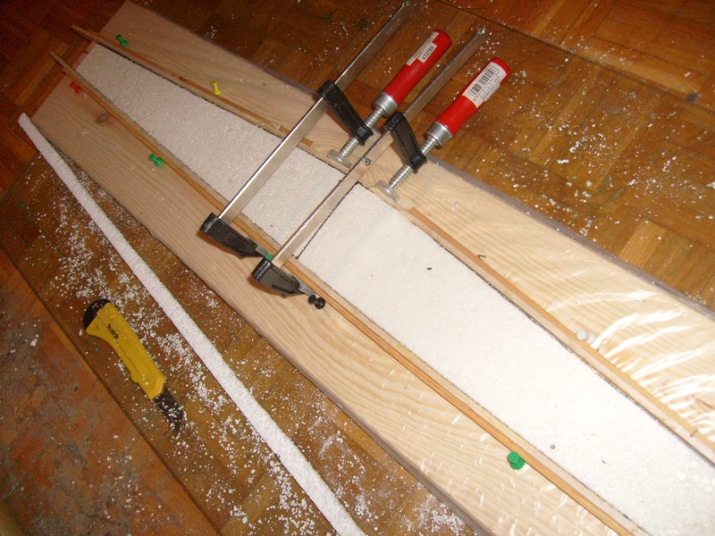

Jedno z tych skrzydeł nadawało się jednak do uratowania i zostało obramowane balsowymi listwami.
S7300041.JPG [ 175.3 KiB | Przeglądane 9473 razy ]
Dzisiaj wziąłem się za nie.
Wkleiłem końcowe żebra z balsy #3 mm
S5000002.JPG [ 86.99 KiB | Przeglądane 9473 razy ]
S5000006.JPG [ 80.49 KiB | Przeglądane 9473 razy ]
i gniazdo na serwo [z EPP]
S5000005.JPG [ 85.52 KiB | Przeglądane 9473 razy ]
Szablony dołu skrzydła są wycięte więc, gdy wyschnie klej na żebrach, będę mógł zacząć szlifowanie.
S5000001.JPG [ 81.35 KiB | Przeglądane 9473 razy ]
Teraz wezmę się za wklejenie wzmocnień skrzydła w innym modelu, a jak się uwinę to może jeszcze dzisiaj wrócę do Swifta :?:
Pozdrawiam Stefan.

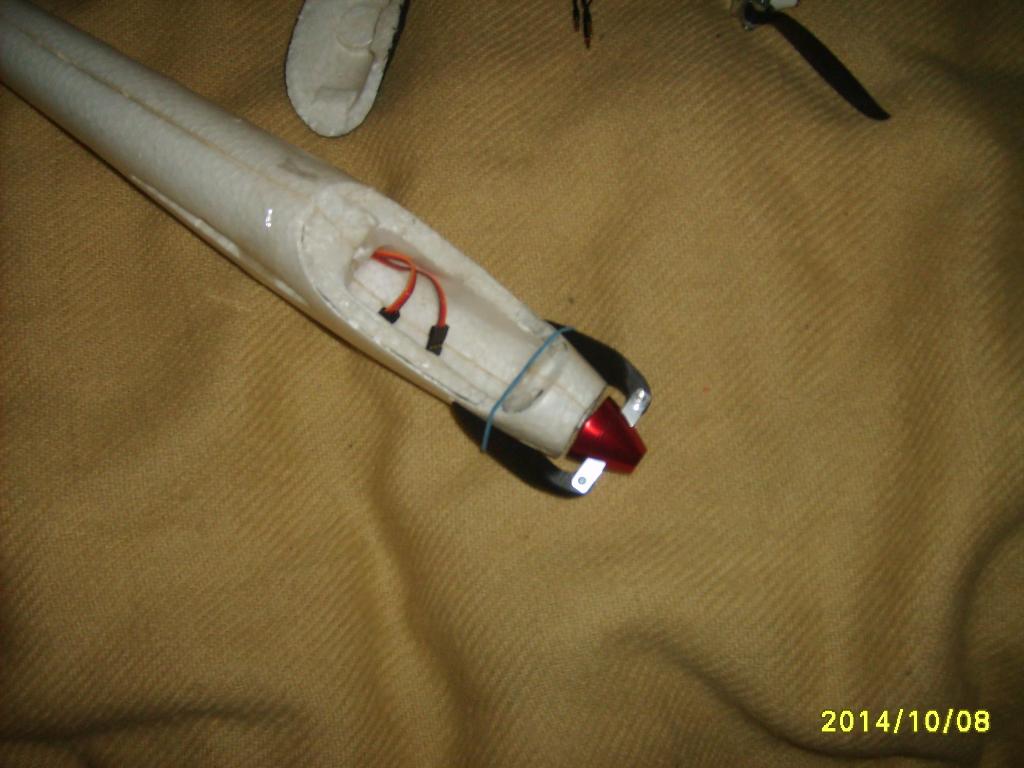

Dzisiaj przyniosłem drugi kołpak i kolejne łopatki.
11.JPG [ 116.64 KiB | Przeglądane 9022 razy ]
12.JPG [ 110.79 KiB | Przeglądane 9022 razy ]
13.JPG [ 121.43 KiB | Przeglądane 9022 razy ]
14.JPG [ 127.31 KiB | Przeglądane 9022 razy ]
Będę mógł testować tak jak lubię. :D
