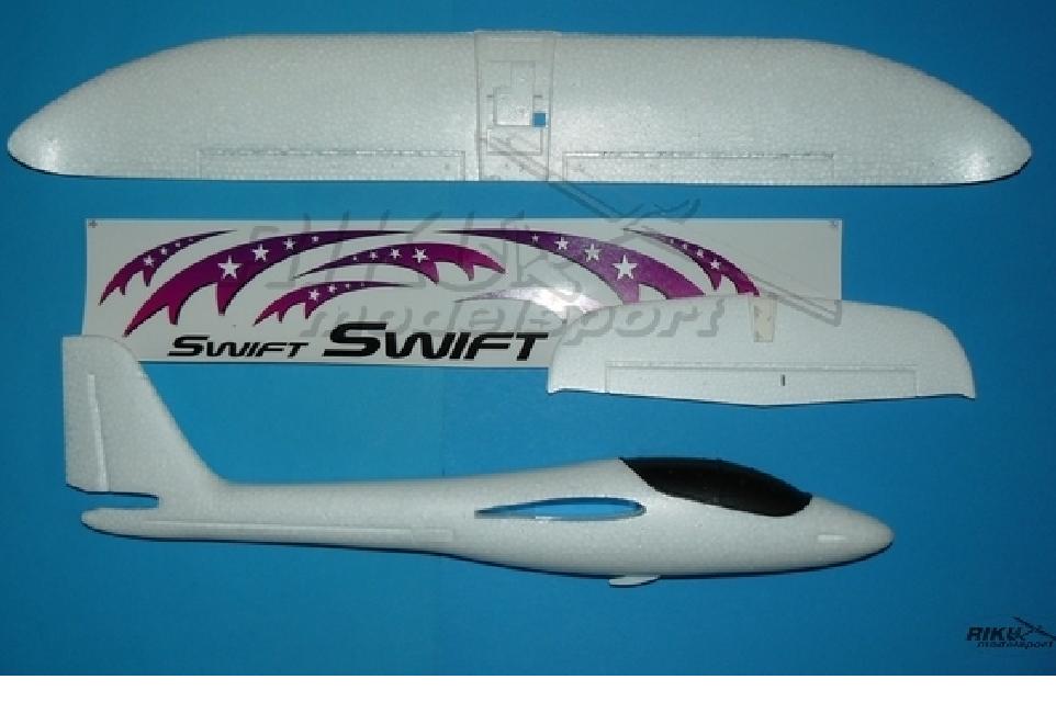

Nie ma go na stanie i nie wiadomo kiedy będzie.
Kupiłem dla wnusi wersję szybowcową KIT. Po przyniesieniu do domu rozpakowałem i stwierdziłem, że jest to wersja RC tylko delikatnie sklejona. W miejscu wycięć i wnęk na osprzęt są wklejone zaślepki i klocki je wypełniające. Próbowałem rozłączyć klejenia. Da się to delikatnie rozciąć. Ta wersja jest trzy krotnie tańsza niż RC. W komplecie nie ma tylko baryłek, wręgi silnikowej i kilku drobiazgów.
Rzut.JPG [ 56.46 KiB | Przeglądane 5625 razy ]
Środek RC tak wygląda
SWIFT.JPG [ 80.36 KiB | Przeglądane 5625 razy ]
wytłumaczcie mi tylko proszę, jak serwo ma przesuwać ten bowsden do lotek, aby go nie wyrywać ze skrzydła? Dźwignia serwa chodzi po łuku koła.

Nie wyrwie.Mam go przerobionego, rozcięcie nie jest trudne ale nie tak proste jak się wydaje.Serwa na wysokość i kierunek 3-gramowe.Dodatkowo należy najpierw zamontować serwo 9gr do lotek w skrzydle,nałożyć z dwóch stron połówki kadłuba na skrzydło i dopiero skleić.
