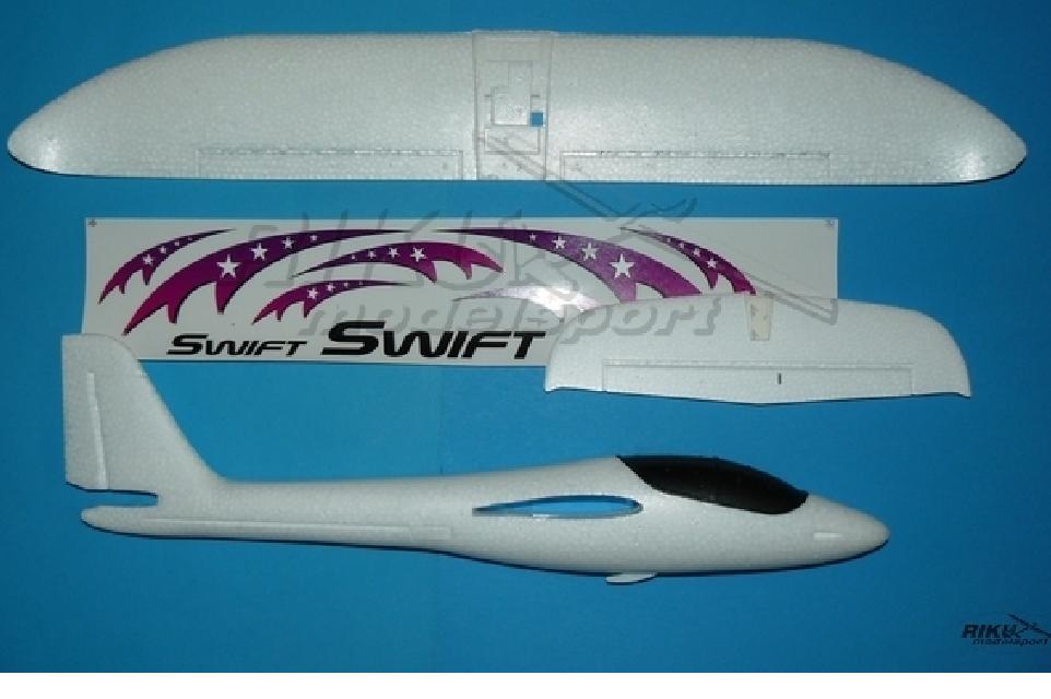

Nie ma go na stanie i nie wiadomo kiedy będzie.
Kupiłem dla wnusi wersję szybowcową KIT. Po przyniesieniu do domu rozpakowałem i stwierdziłem, że jest to wersja RC tylko delikatnie sklejona. W miejscu wycięć i wnęk na osprzęt są wklejone zaślepki i klocki je wypełniające. Próbowałem rozłączyć klejenia. Da się to delikatnie rozciąć. Ta wersja jest trzy krotnie tańsza niż RC. W komplecie nie ma tylko baryłek, wręgi silnikowej i kilku drobiazgów.
Rzut.JPG [ 56.46 KiB | Przeglądane 12555 razy ]

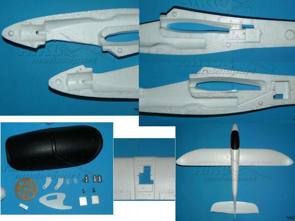

Środek RC tak wygląda
SWIFT.JPG [ 80.36 KiB | Przeglądane 12555 razy ]

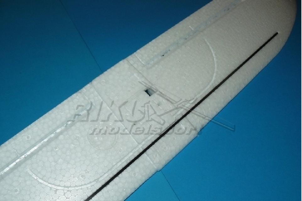

wytłumaczcie mi tylko proszę, jak serwo ma przesuwać ten bowsden do lotek, aby go nie wyrywać ze skrzydła? Dźwignia serwa chodzi po łuku koła.
SWIFT skrzydło.JPG [ 47.34 KiB | Przeglądane 12555 razy ]

Nie wyrwie.Mam go przerobionego, rozcięcie nie jest trudne ale nie tak proste jak się wydaje.Serwa na wysokość i kierunek 3-gramowe.Dodatkowo należy najpierw zamontować serwo 9gr do lotek w skrzydle,nałożyć z dwóch stron połówki kadłuba na skrzydło i dopiero skleić.
