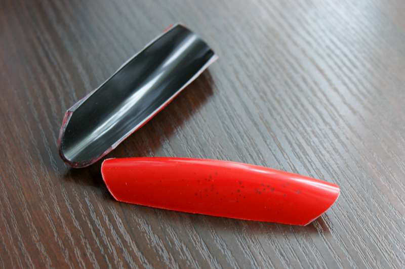

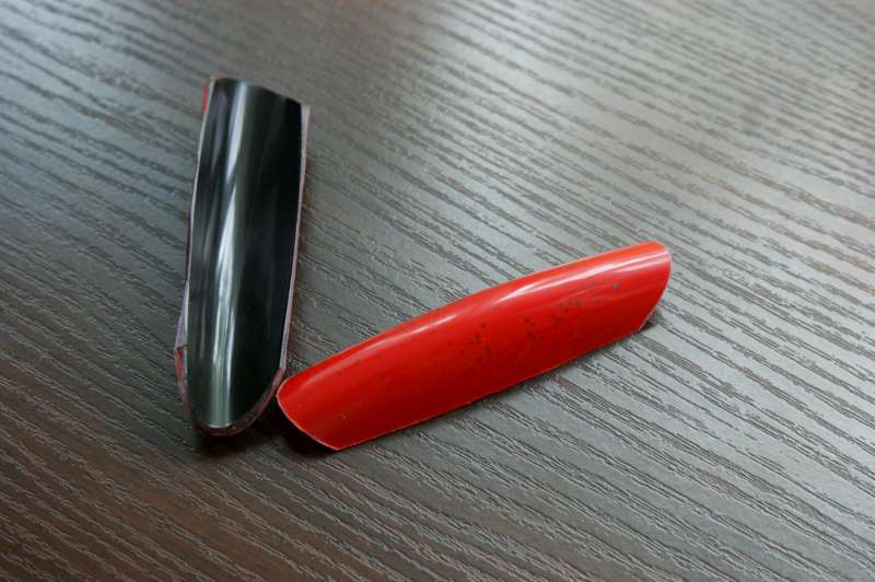

Pierwszy element laminatowy juz jest, choc nie jest to docelowa kabinka a jedynie próbna odbitka aby ocenić sztywność. Docelowo bedzie weglowa. Oczywiście widać ze lakier byl nałożony ze zbyt małej odległości i zamiast mgielki jako pierwszej warstwy powstały "oczka".
Kolor tez nijaki bo taki jaki akurat był pod ręką. No ale że to próbka to nie ma sie co przejmować.
