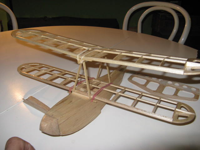

Długo czekałem na ten upragniony jesienno-zimowy czas, gdzie czasu na modelarstwo jest jakby więcej...
Czekały na ten czas rózniez plany modelu Poolboy konstrukcji Kena Willarda.
Na razie konstrukcja przedstawia sie jak na załączonym obrazku.
IMG_8871.JPG [ 113.45 KiB | Przeglądane 12445 razy ]
Waga płatowca to ok. 80 gramów.
Orginalnie samolot napędzany był miniaturowym silnikiem Cox. Ja zastosuję elektryczny napęd.
Przewidywane wyposażenie:
2 serwa 5g
Silnik 10g
Regulator "SS"
odbiornik Hobbyking 3 kanałowy.
Pakiet 360mAh 3S (21g)
Przewiduje wagę gotowego do lotu max 150g, nie wiem czy to mało czy dużo. Powierzchnia nośna to 8.4dm kwadratowego. co daje obciążenie pow. poniżej 20g/dm kwadratowy.

No, uroczy maluszek. Czekamy nw wiecej zdjec :)

Bartek a ile to cudo będzię miało rozpiętości.
Wygląda bardzo ładnie a na planie widzę, że ogon jest taki ciekawy, tak jak by go w ogóle nie było. :)
Tak jak w opisie będzie miało - 20"
plan do podglądu jest tam> http://www.outerzone.co.uk/plan_details.asp?ID=1586

Panowie, konkrety. Nie za ciężki wychodzi?
Statecznik jest figlarny również...
 Tytuł: Re: "Poolboy" Ken Willard 20"
PostNapisane: niedziela, 20 listopada 2011, 21:56
Obciążenie niecałe 20g jest do przyjęcia. Za bardzo to nie masz go z czego odchudzić ;) Rozumiem, że robisz go w wersji :roll: basenowej ;)
