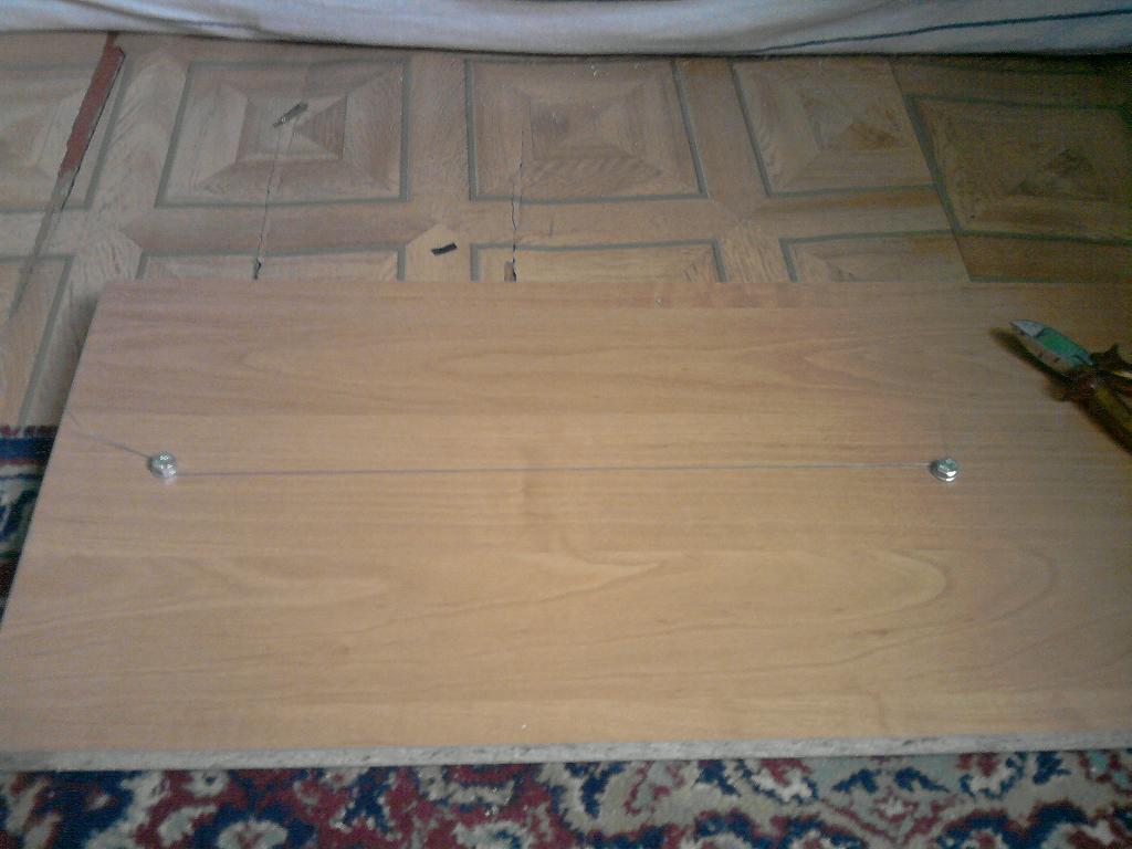

Zacząłem od skonstruowania prostego narzędzia do ciecia depronu.
fotka.JPG [ 84.21 KiB | Przeglądane 9453 razy ]

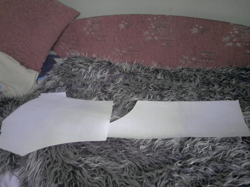

Z płyty 3mm otrzymałem 2x1mm (nie wiem gdzie sie podział ten jeszcze jeden milimetr :shock: )
depron.jpg [ 121.79 KiB | Przeglądane 9453 razy ]
Wszystkie wyciete czesci waża 5g

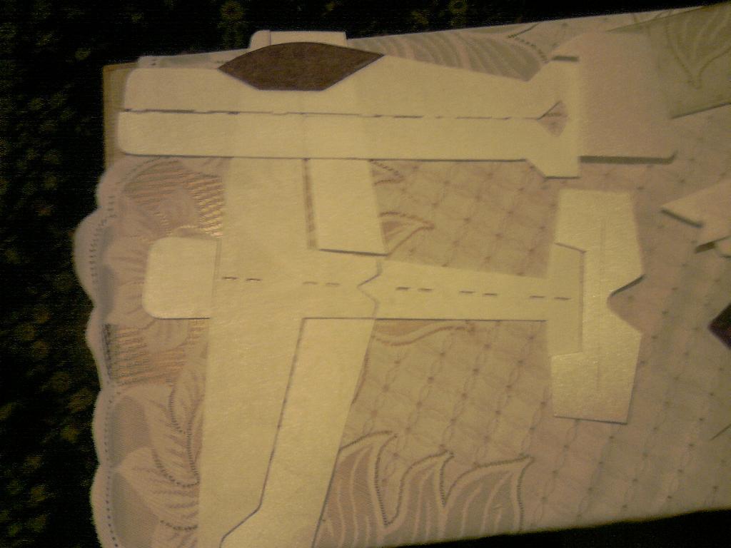

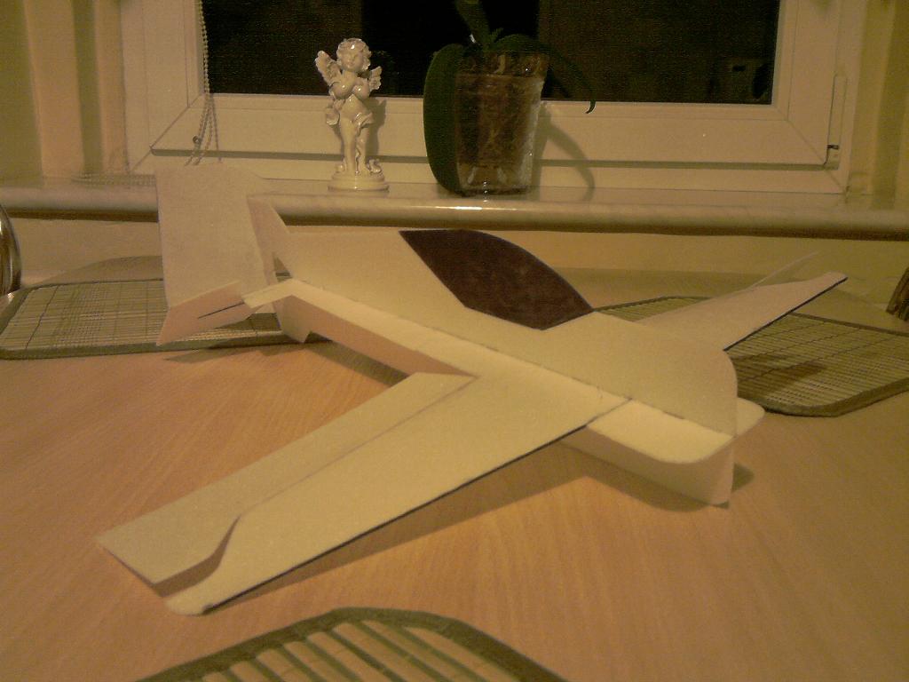

Yaczek na razie ma się tak:
yaczek xd.jpg [ 84.74 KiB | Przeglądane 9324 razy ]
micro yaczek.jpg [ 88.52 KiB | Przeglądane 9324 razy ]
Pozostało jescze wkleić trochę wzmocnień weglowych więc może przytyje okolo 2 gramy.
