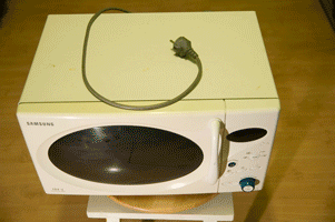

PICT5304s.gif [ 724.37 KiB | Przeglądane 6432 razy ]
Tak w dużym skrócie przebiegał demontaż. :D :D

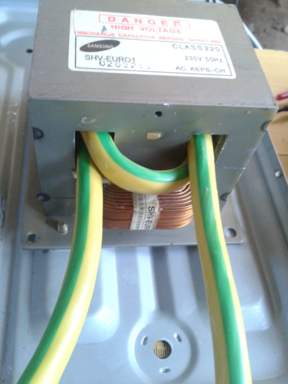

Niestety trafo w niej to jakieś maleństwo. Na wsadzenie przewodu 35mm2 nie ma najmniejszych szans. Myślę, że wszedłby co najwyżej 1 zwój... no moooże 2.
 Tytuł: Re: Zgrzewarka do metalu
PostNapisane: czwartek, 18 maja 2017, 06:47
Posty: 3493
Wiek: 33
No i tyle ma wejść :) potrzeba dwa zwoje wlasnie

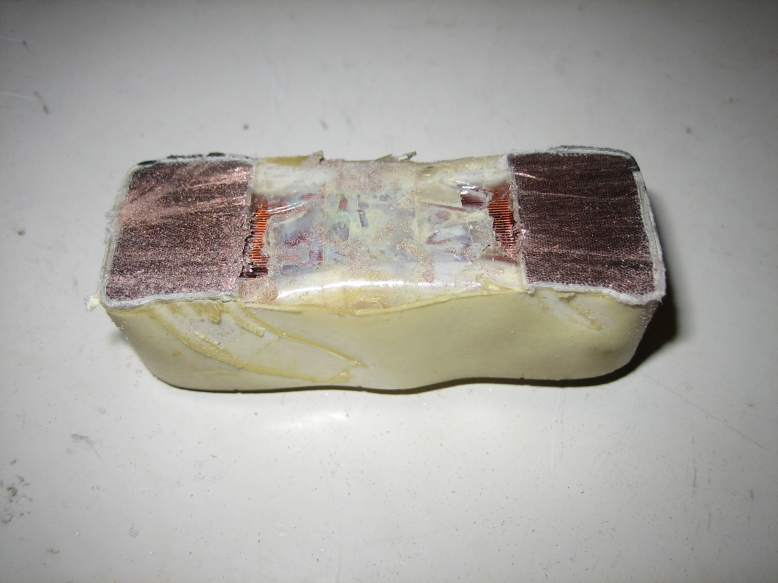

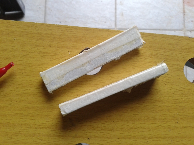

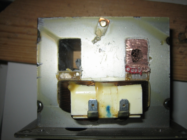

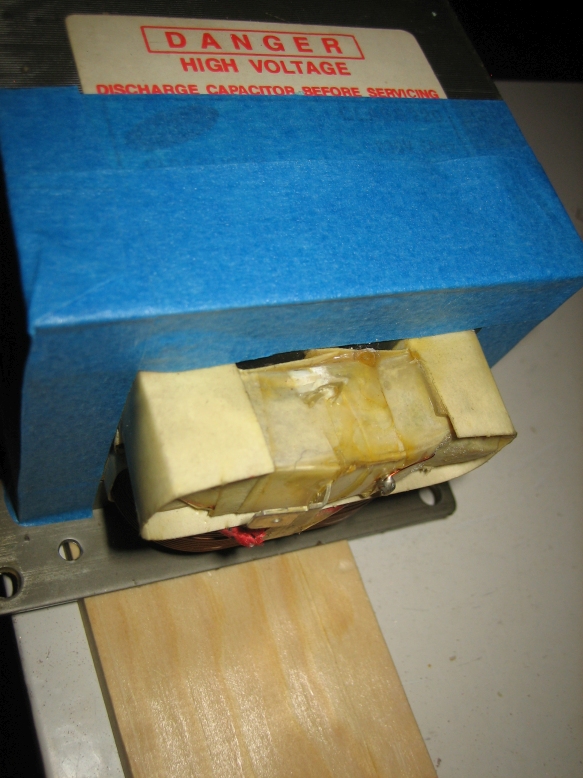

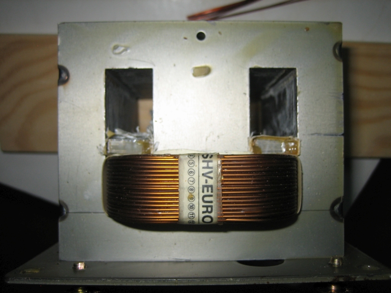

Zabezpieczenie taśmą żeby nie pokiereszować rdzenia za bardzo
01.jpg [ 279.79 KiB | Przeglądane 6353 razy ]
Ucięte brzeszczotem do metalu
02.jpg [ 299.07 KiB | Przeglądane 6353 razy ]

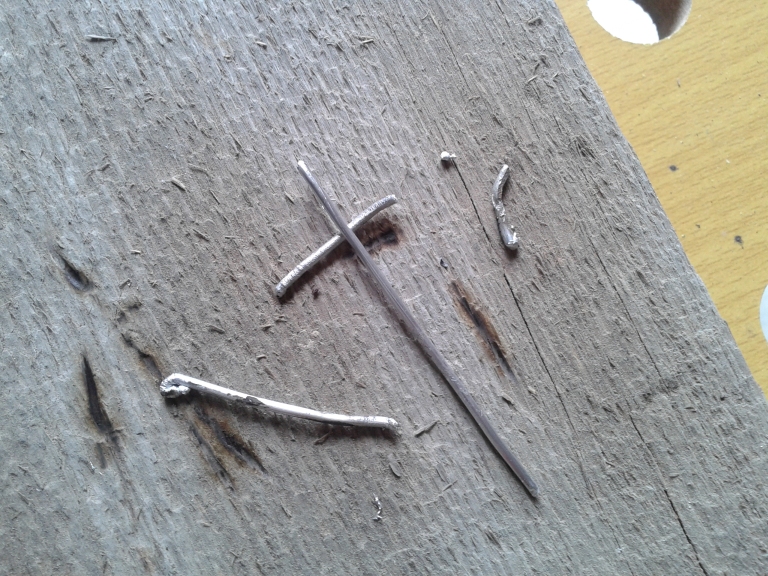

I takie coś odpadło :D Nawet dwa takie cosie - bo po drugiej stronie też.
03.jpg [ 237.85 KiB | Przeglądane 6353 razy ]

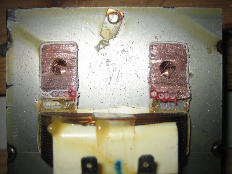

Wiercimy otwory żeby było łatwiej
04.jpg [ 310.39 KiB | Przeglądane 6353 razy ]
Po długim czasie dźgania, przetykania, wyciągania, itd widać pierwszy otwór
05.jpg [ 251.52 KiB | Przeglądane 6353 razy ]
Operację powtarzamy i czyścimy wszystko
06.jpg [ 231.63 KiB | Przeglądane 6353 razy ]
Odgapiłem kolor od Jurka :) 35mm2 (1 metr kosztuje jakieś 14,70zł)
07.jpg [ 255.79 KiB | Przeglądane 6353 razy ]
Jeden zwój mniej niż u Jurka :(
08.jpg [ 274.66 KiB | Przeglądane 6353 razy ]
Co skutkuje mniejszym napięciem.
09.jpg [ 280.06 KiB | Przeglądane 6353 razy ]

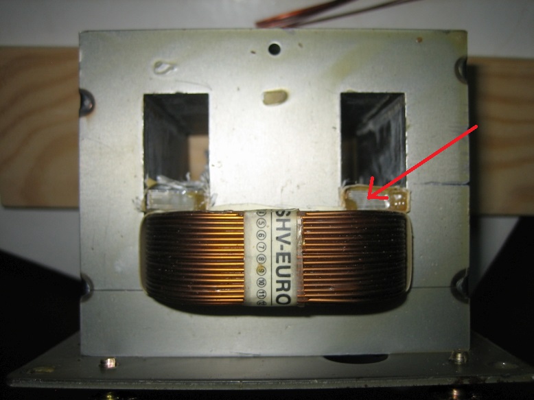

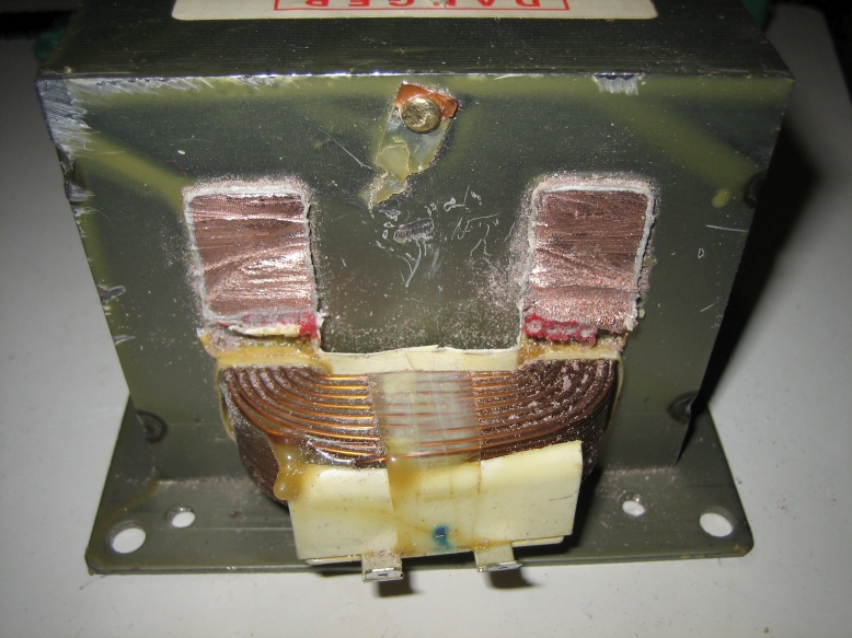

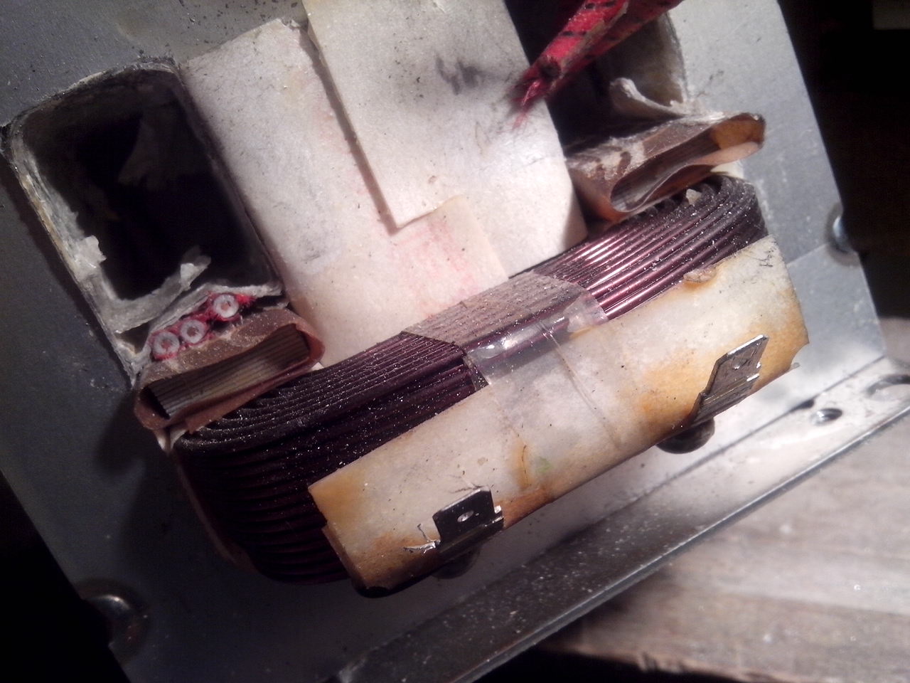

Hubert oczywiście wywaliłeś ten fragment rdzenia??
06.jpg [ 100.52 KiB | Przeglądane 6328 razy ]
PostNapisane: piątek, 19 maja 2017, 21:32
Posty: 5441
A nie. Został był. Źle?
PostNapisane: piątek, 19 maja 2017, 21:49
Posty: 2194
Tak trzeba usunąć.
ED.
Przynajmniej po to aby wszedł zwój więcej.
Jest to zwora magnetyczna, zmniejsza prąd pobierany z sieci bo zmniejsza się reluktancja, jednocześnie zmniejsza prąd wtórnego. W tym przypadku wskazane jest jej usunięcie.

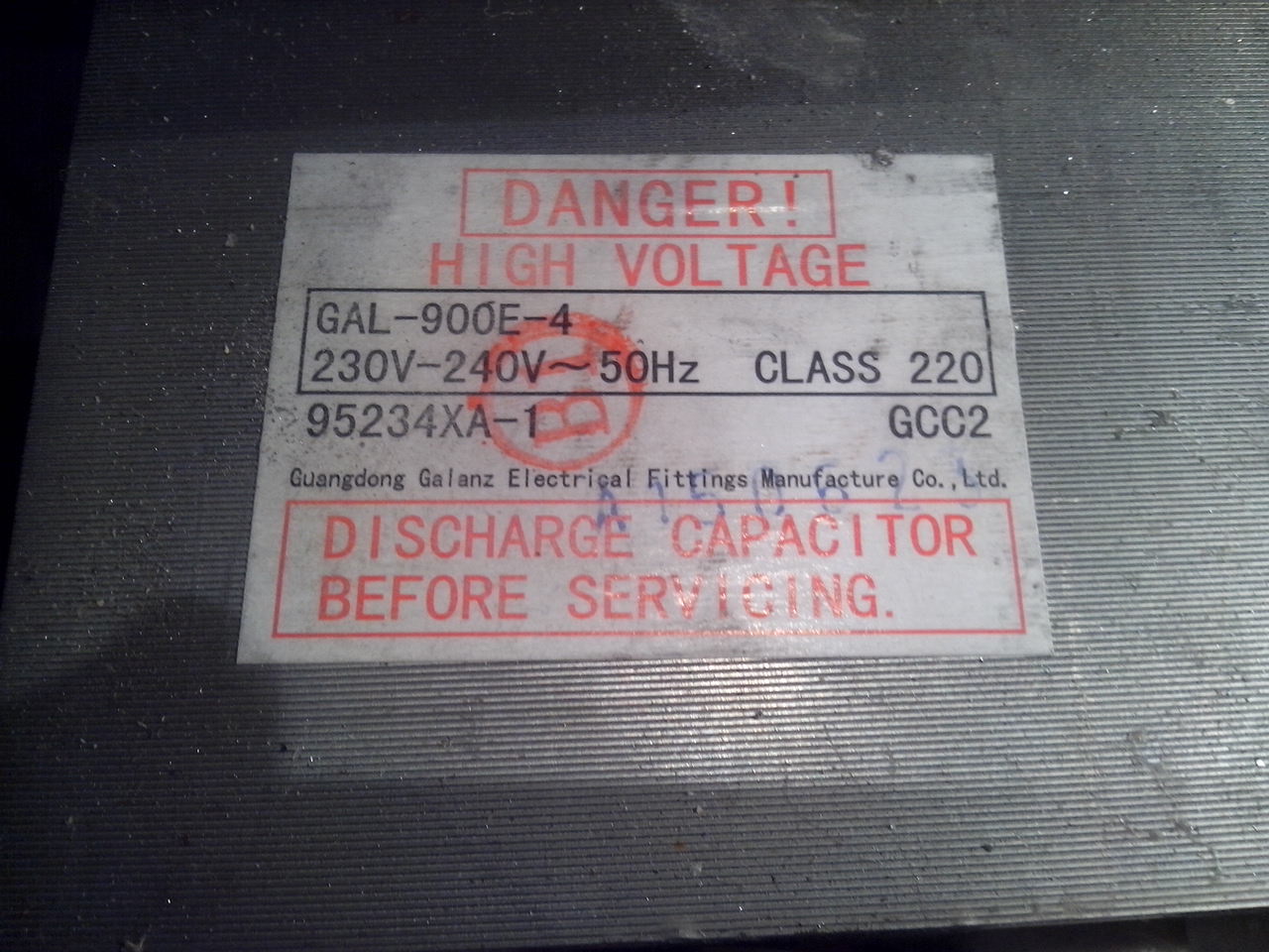

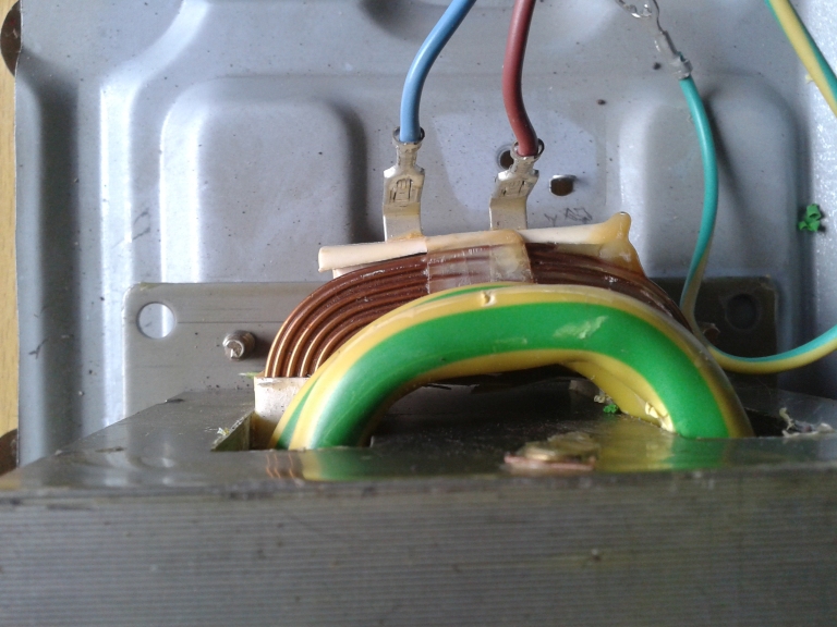

PostNapisane: sobota, 20 maja 2017, 15:47
Posty: 1380

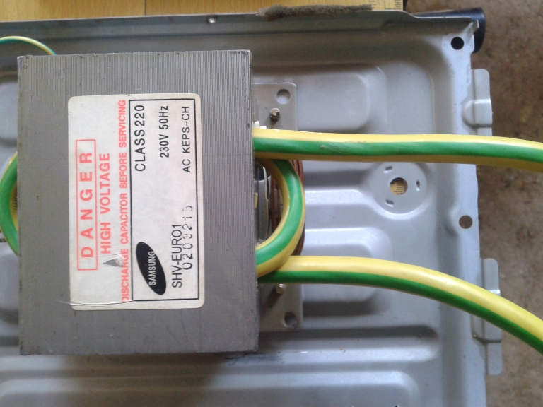

Jurek ubiegł moje pytanie i odpowiedział, co należy zrobić z tymi blaszkami. Tez je znalazłem u siebie. Z naklejki na rdzeniu wynika moc trafo - czyli u mnie 900 W?
IMG_20170519_211011.jpg [ 186.62 KiB | Przeglądane 6264 razy ]
IMG_20170519_210742.jpg [ 225.68 KiB | Przeglądane 6264 razy ]
