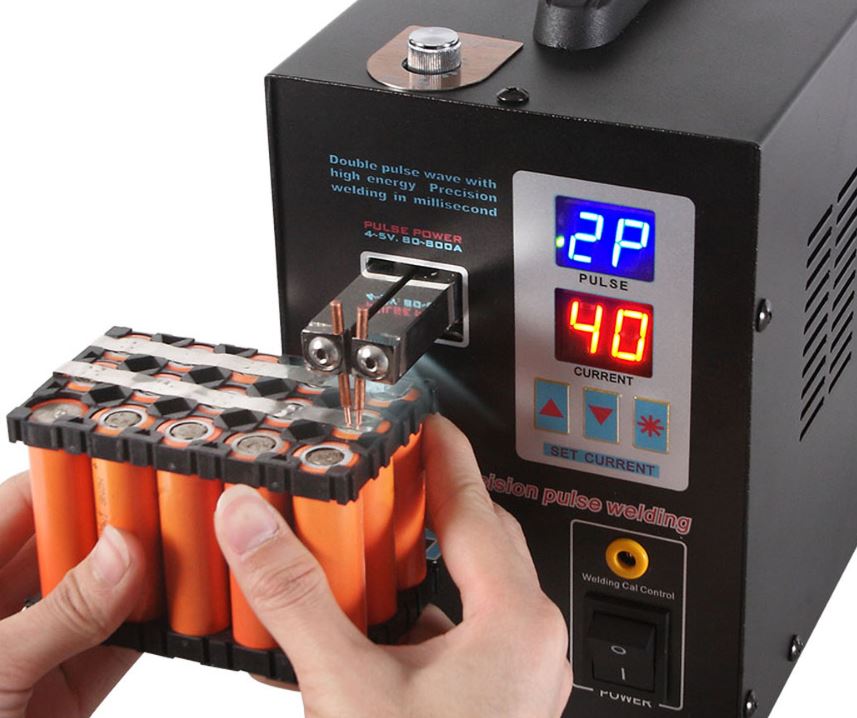

Taka ciekawostka z BG: SUNKKO 737G 220V Spawarka akumulatorowa ręczna spawarka
2019-01-26 15_00_51-sunkko 737g 220v spawarka akumulatorowa ręczna spawarka z wyświetlaczem impulsow.jpg
2019-01-26 15_00_51-sunkko 737g 220v spawarka akumulatorowa ręczna spawarka z wyświetlaczem impulsow.jpg [ 73.77 KiB | Przeglądane 3579 razy ]
