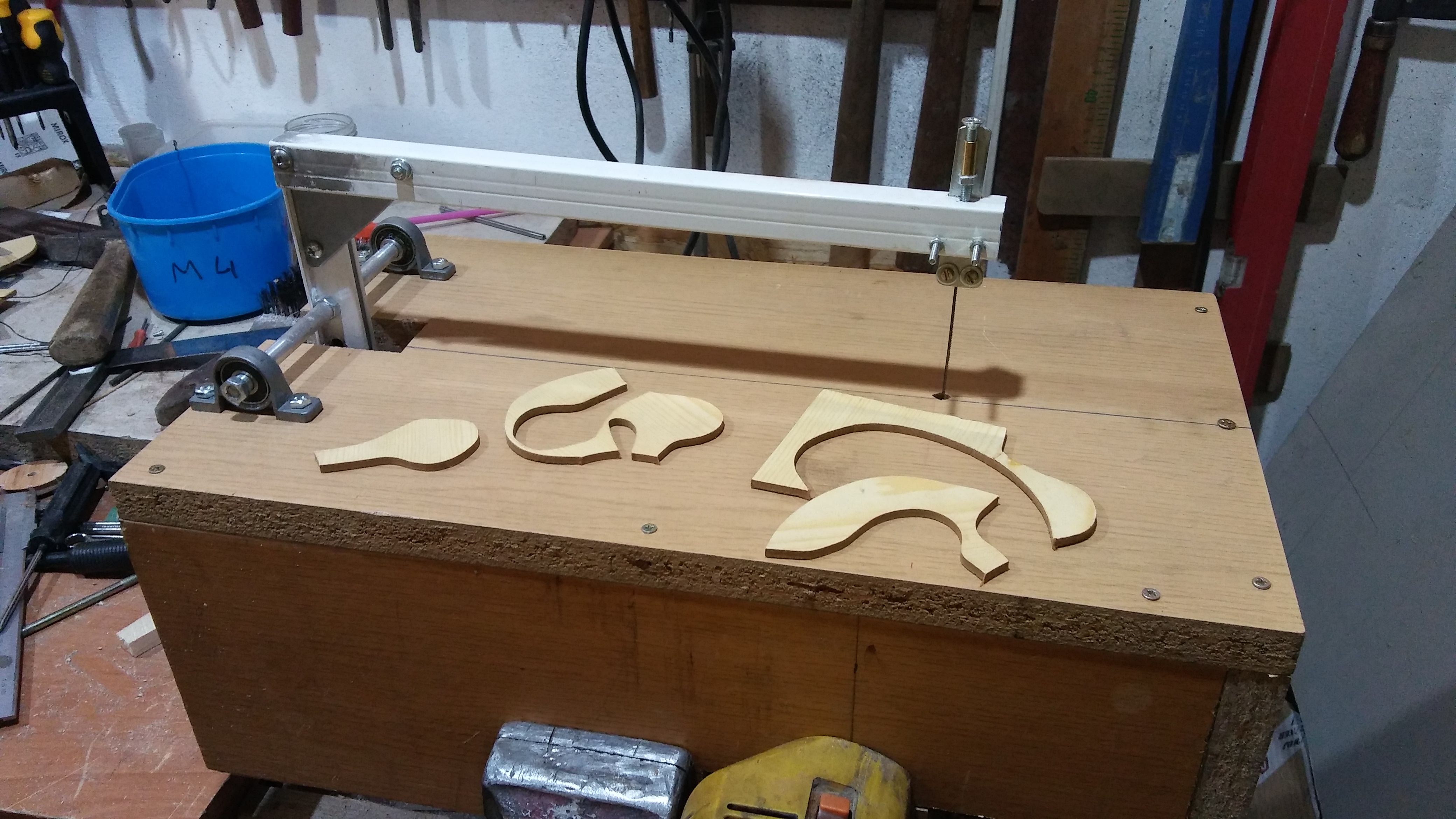

Moja wyrzynarka z różnych odpadów + dwa łożyska po 5 zł sztuka :lol:
20200808_165212.jpg [ 1.92 MiB | Przeglądane 1226 razy ]
20200808_164958.jpg [ 1.89 MiB | Przeglądane 1226 razy ]
20200808_165042.jpg [ 1.95 MiB | Przeglądane 1226 razy ]
20200808_164654.jpg [ 2.12 MiB | Przeglądane 1226 razy ]
20200808_165429.jpg [ 2.25 MiB | Przeglądane 1226 razy ]

No i super.
Polecam małą dmuchawkę powietrzną na miejsce cięcia, ułatwia mocno robotę bo widać linie :mrgreen:

Jeszcze mam zdrowe płuca to dmucham :lol: Dmuchawka będzie po dopracowaniu całości.

Napęd jest, jeszcze tylko podstawka i ramię. Zrobi się
