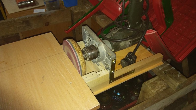

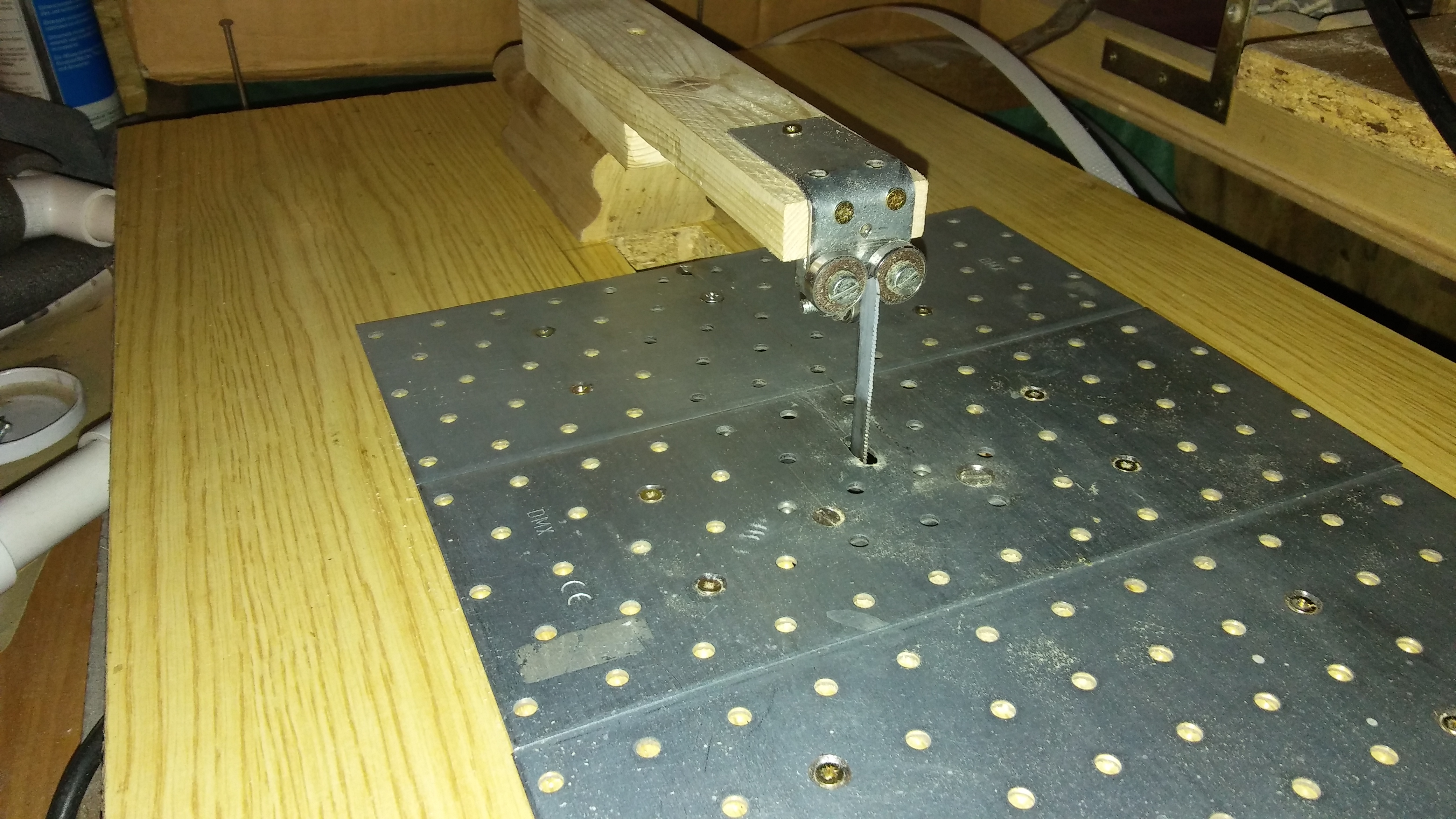

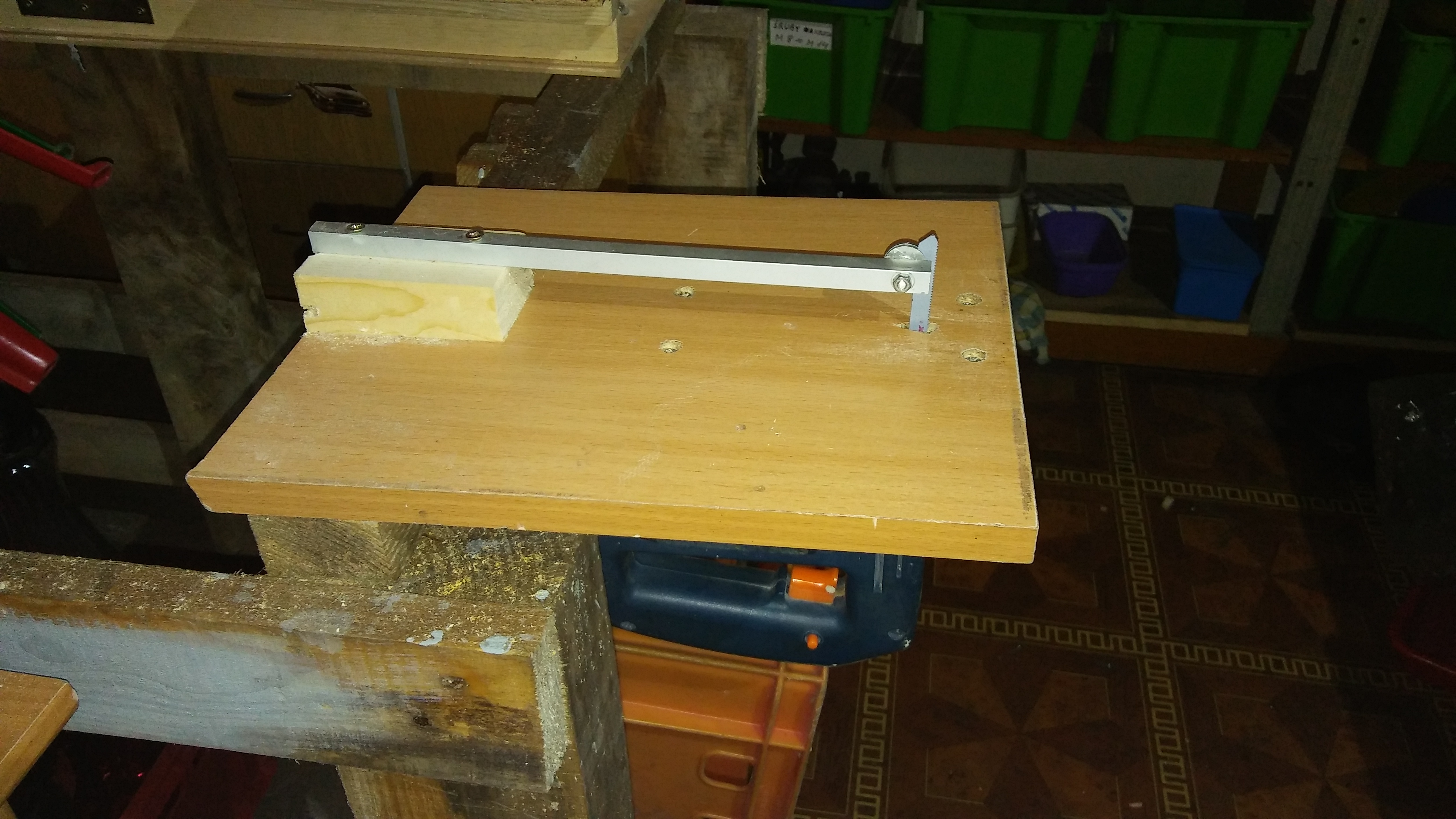

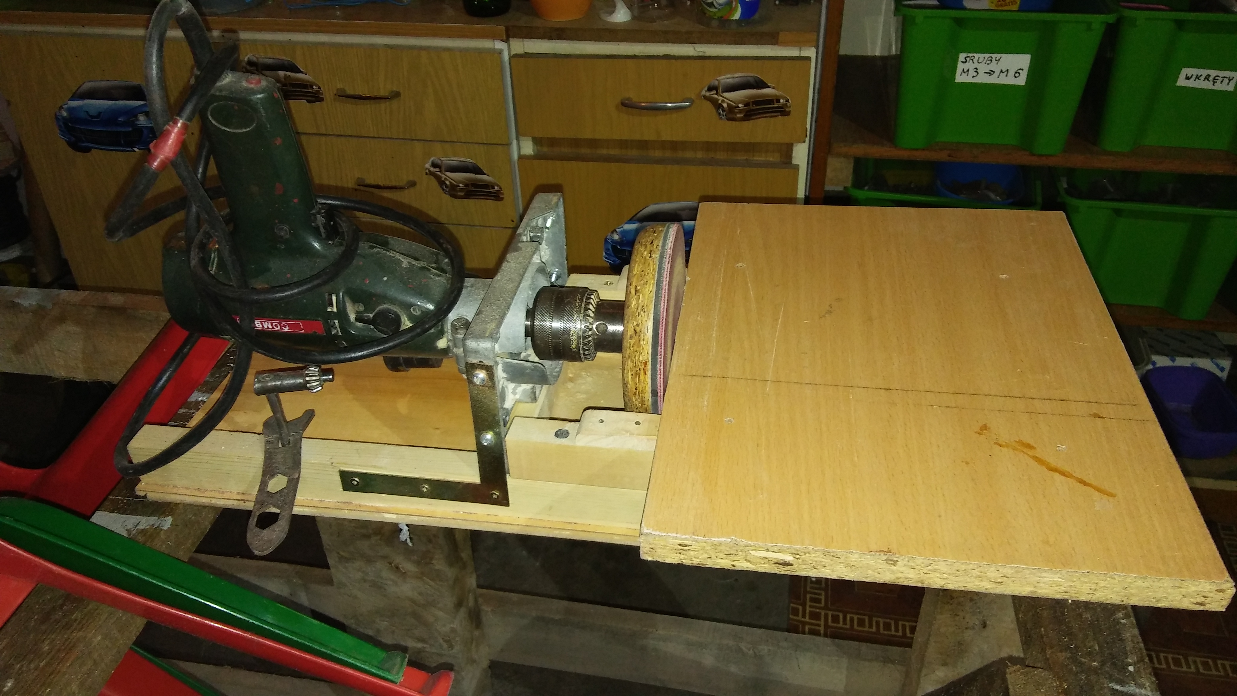

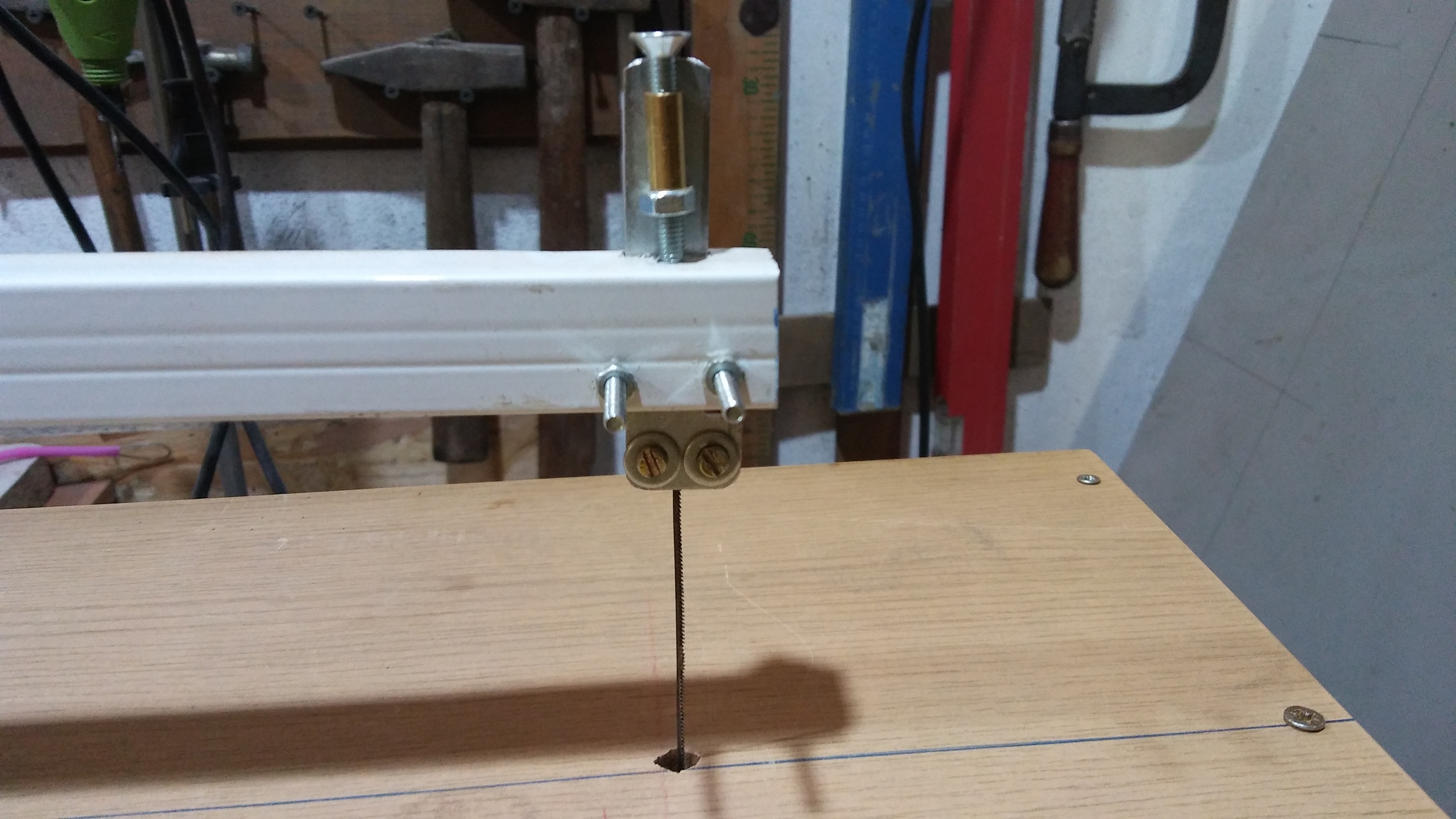

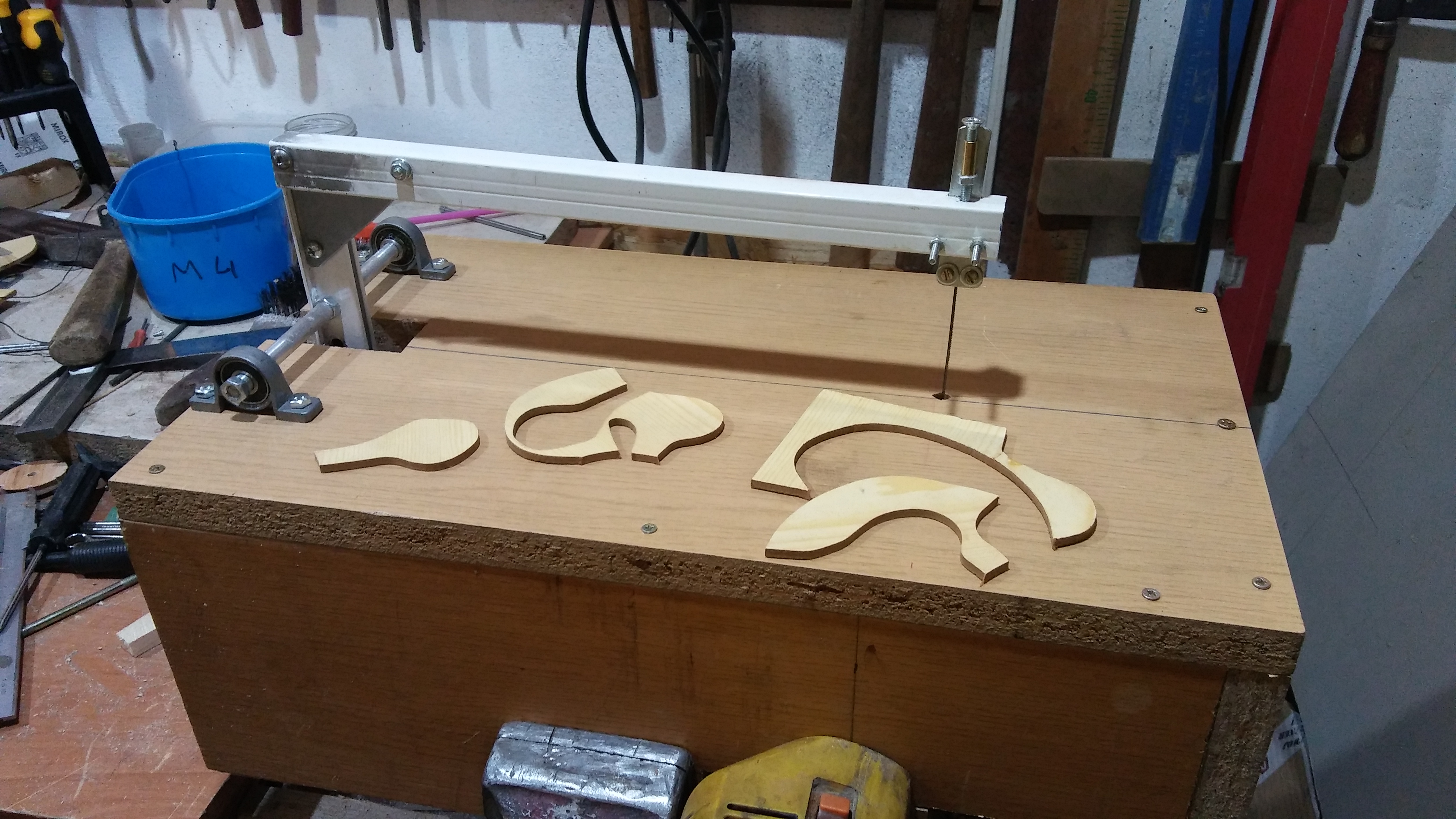

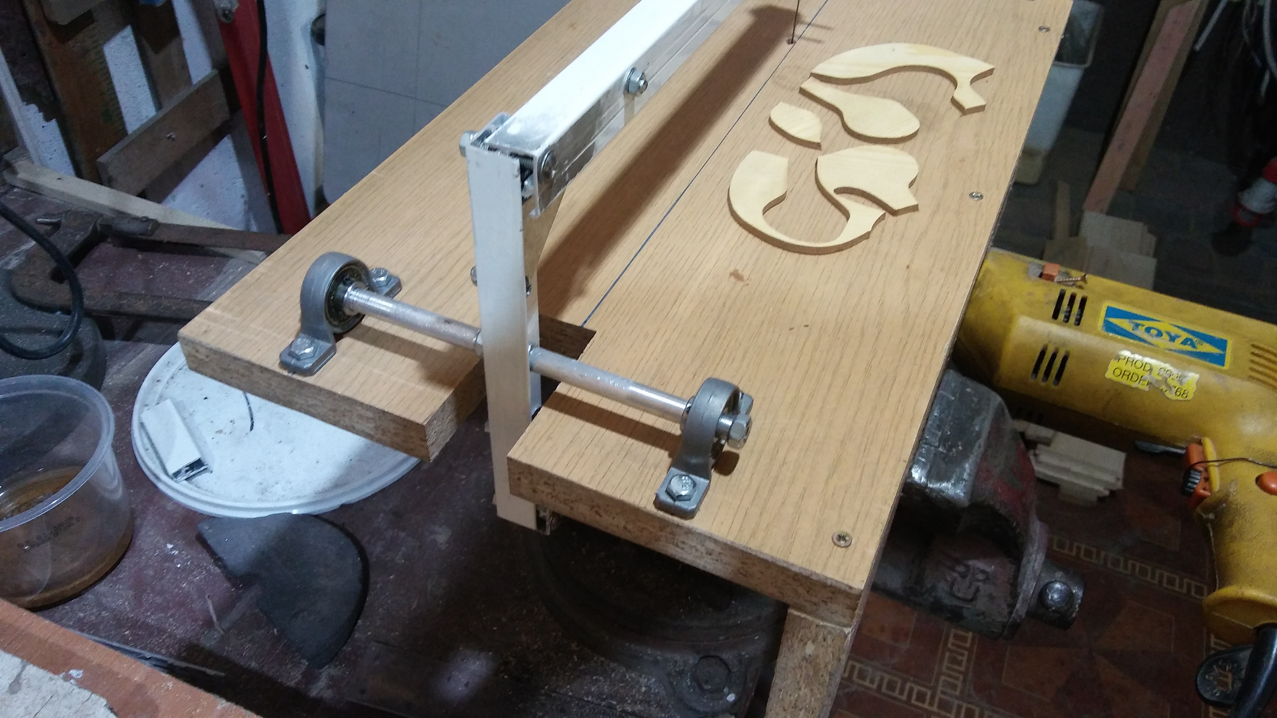

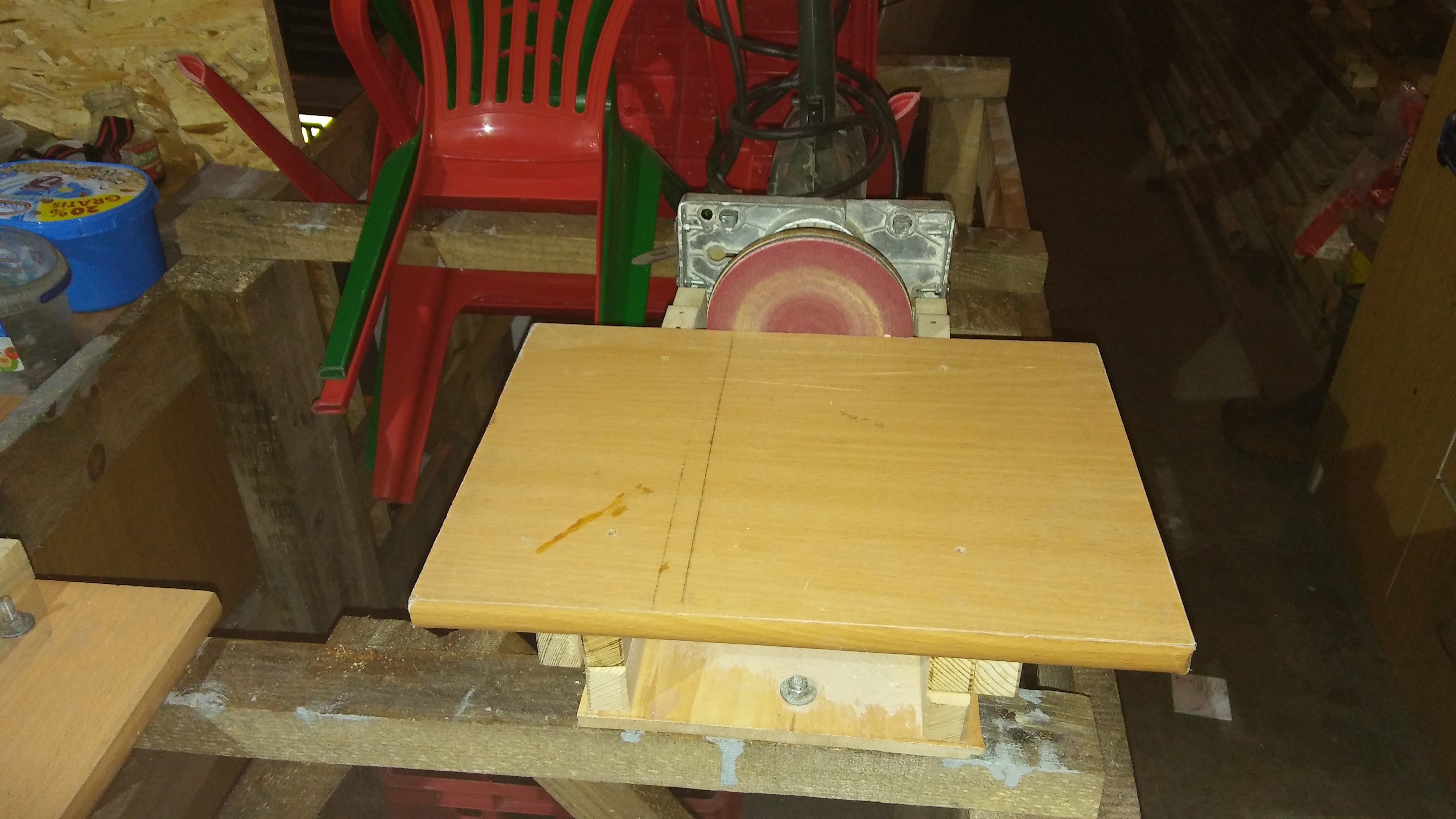

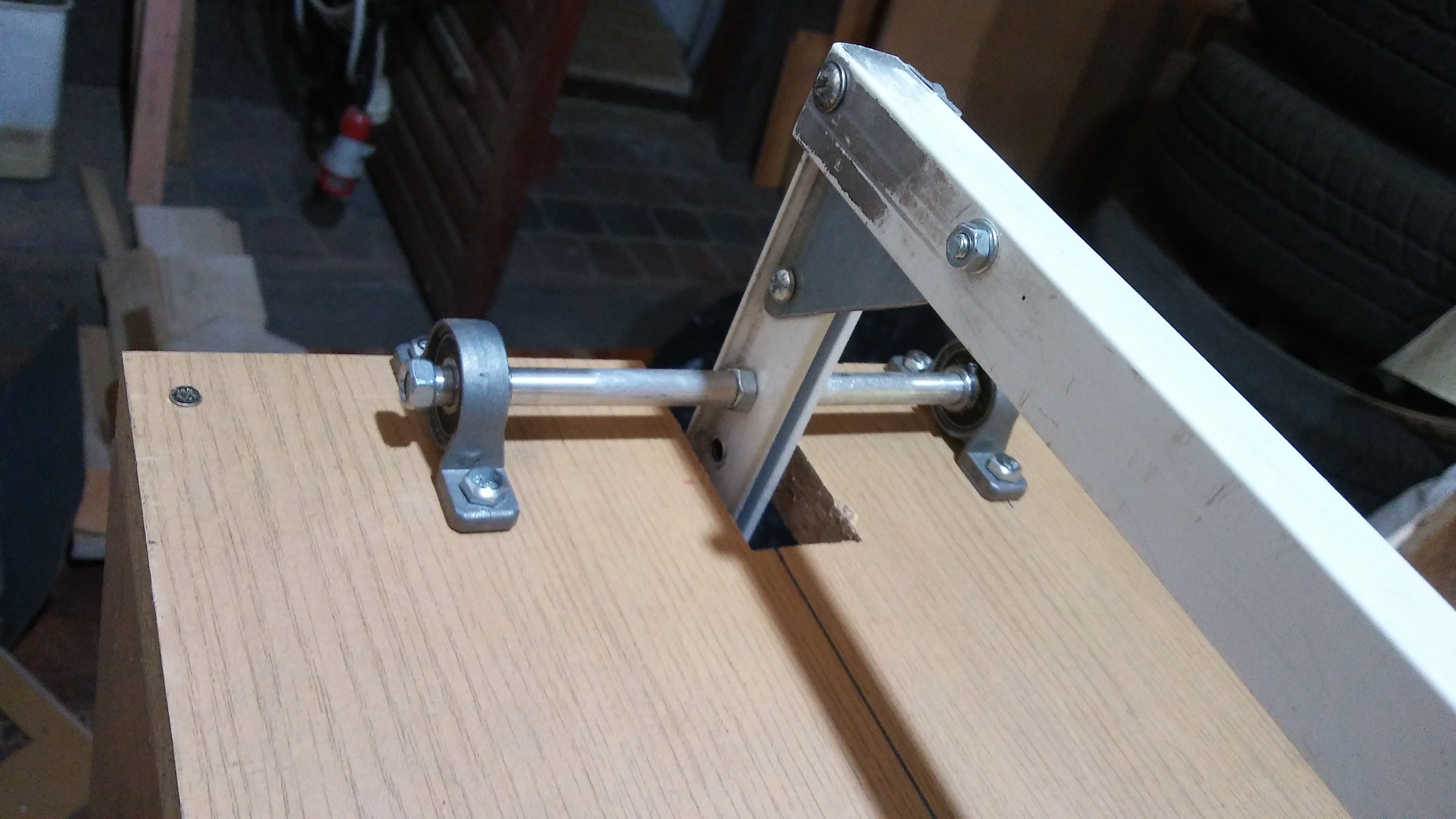

A u mnie taka robiona na szybciocha już parę lat pracuje. Jeszcze sobie taką szlifierkę czołową zrobiłem.
szlifierka 3.jpg [ 2.05 MiB | Przeglądane 5135 razy ]
szlifierka 2.jpg [ 1.93 MiB | Przeglądane 5135 razy ]
szlifierka 1.jpg [ 2.03 MiB | Przeglądane 5135 razy ]
wyrzynarka 2.jpg [ 1.99 MiB | Przeglądane 5135 razy ]
wyrzynarka 1.jpg [ 2.08 MiB | Przeglądane 5135 razy ]

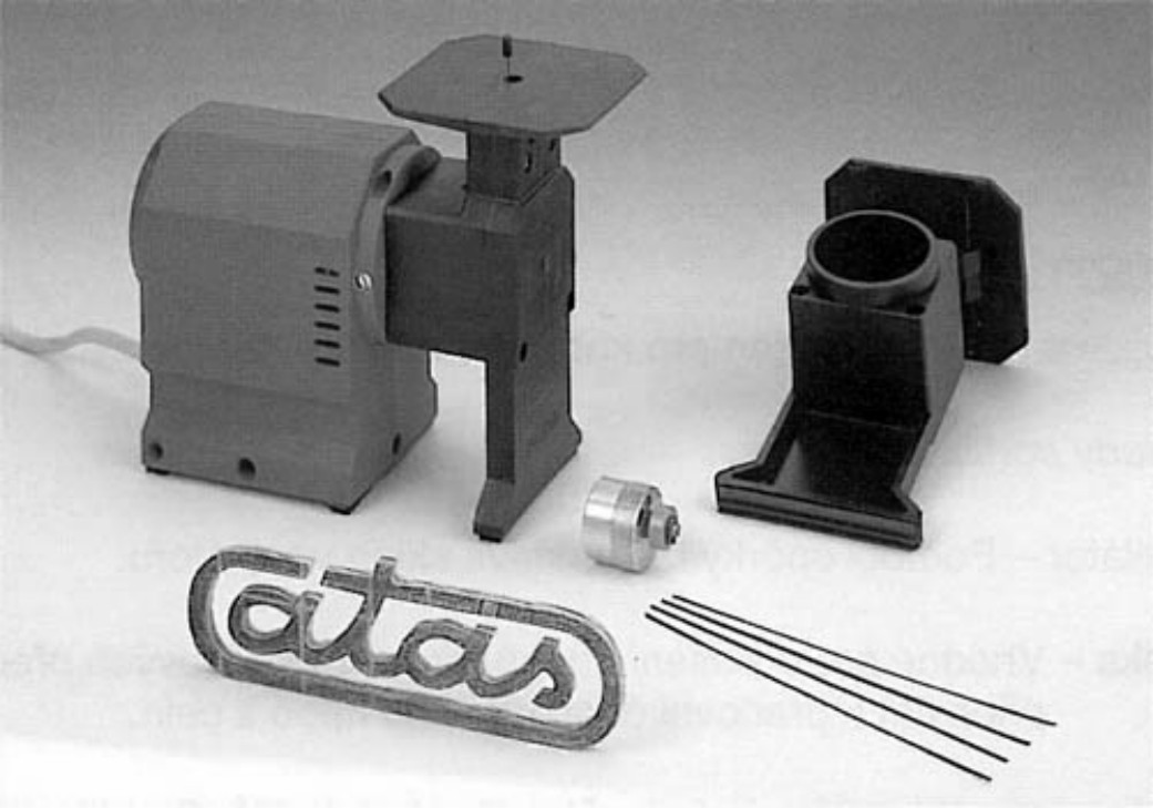

Powitać!
Obawiam się że nasi bracia zza Olzy już coś podobnego wymyślili...
Piłka HOBBY 2-2113, kupiłem i używam.
Świetna, prosta i tania.

Sama nakładka nie jest droga Piłka HOBBY 2-2113, ale gdzie kupić silnik do niej :roll:

No i to inny typ cięcia jest. Do tego max 5mm w drewnie

Silnik kupiłem wysyłkowo w firmie ATAS.
Piłki sprzedaje kilka sklepów np w Krakowie.
Tak, nadaje się do max. 5 mm.
Jednakże cięcie grubszych materiałów zdarza się (mnie osobiście) dość rzadko, wtedy wycinam wyrzynarką bagnetową.

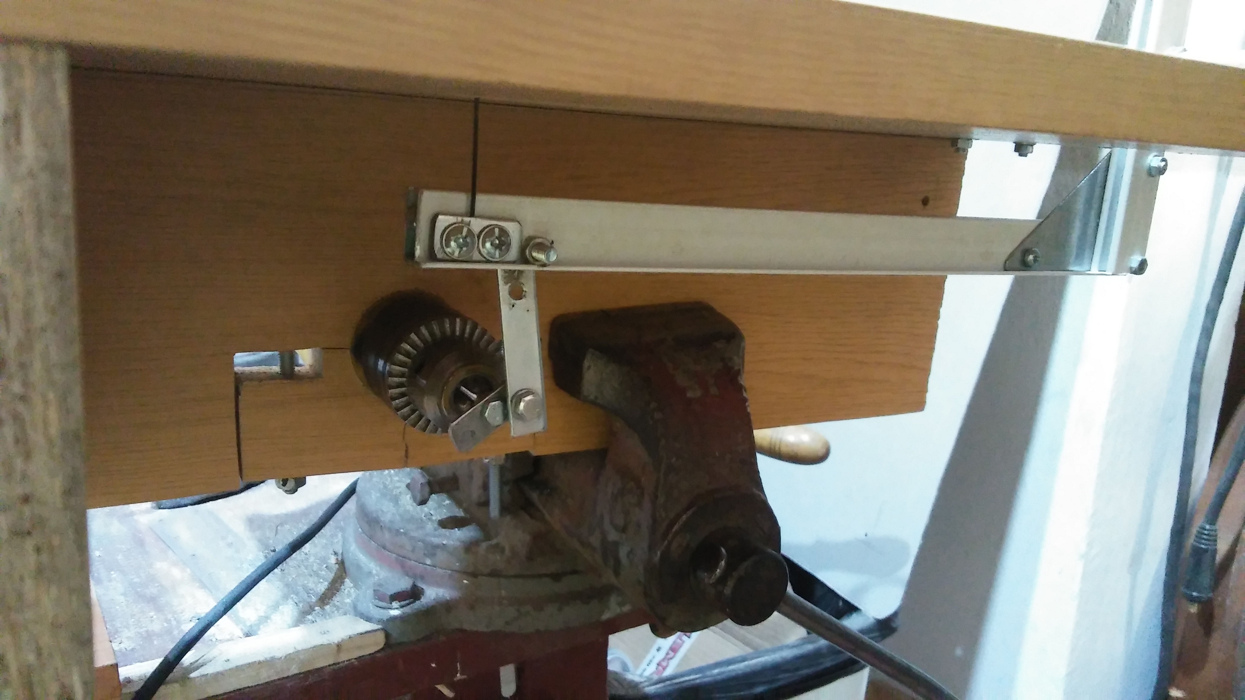

Nakład pracy aby ze zwykłej wyrzynarki zrobić namiastkę wyrzynarki włosowej trochę przegięty - ale może ktoś się zainspiruje jakimś rozwiązaniem.

W mojej też od roku prowadnica brzeszczotu na łożyskach ale trzech, dołożyłem dodatkowe podtrzymujące brzeszczot z tyłu.
20190323_184610.jpg [ 2.42 MiB | Przeglądane 1945 razy ]
