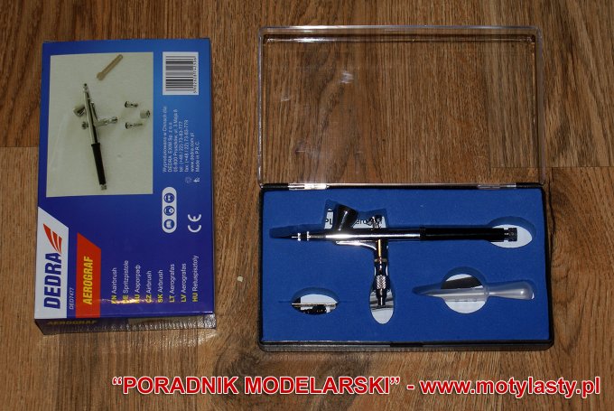

Typowy chińczyk dwufunkcyjny.Wyrób konfekcjonowany przez firmę DEDRA o symbolu : DED7477.
Zapakowany bardzo przyzwoicie.
W pudełku znajdziemy :
- aerograf typu dwufunkcyjnego
-dwie końcówki do mocowania wężyka
- kluczyk płaski do rozkręcania głowicy
- plastikową pipetę do dozowania farb
Dane techniczne :
- pojemność zbiornika - 2 ml
- średnica dyszy 0,3 mm
- ciśnienie pracy 15-50 PS ( 1-3,5 bar )

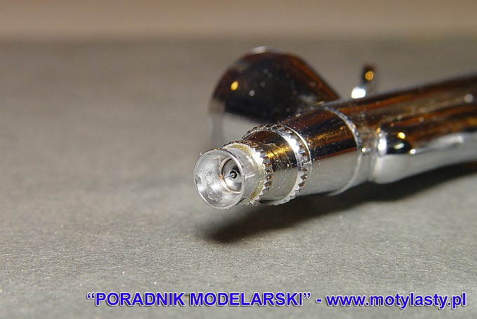

Rzut oka na samą "głowicę", tu spodziewałem się rozkalibrowania, przesunięcia otworu wylotowego iglicy w któryś z boków itd.
Może miałem szczęście, może trafiłem na taki egzemplarz, a może one wszystkie tak mają.
Od przodu wygląda to naprawdę idealnie.

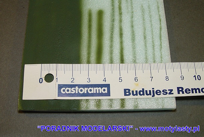

Przystąpiłem do prób malowania. Użyłem farb TAMIYA i PACTRA, oraz olejnych HUMBROL i TESTORS.
Próby prowadziłem na plastikowej płytce, białej tekturze i depronie. Ciśnienie wylotu sprężarki miałem ustawione na około 2 bary.
Żadnych niespodzianek.
Reasumując, za te pieniądze wyrób wart zakupu, oczywiście nie pomalujemy nim wygodnie 2 metrowej Extry.
