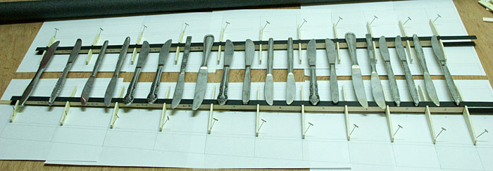

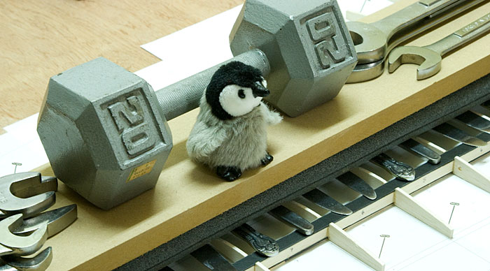

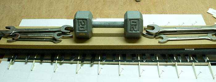

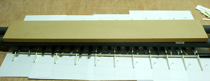

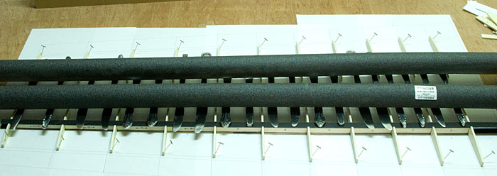

Spotkałem na jednym z forów (http://www.wattflyer.com/forums/showthread.php?s=437a0d7b03dccea0b3528419a5d1362d&t=66957&page=4) taką sekwencję zdjęć opisującą dociskanie węglowych płaskowników do dźwigarów w czasie klejenia.

Żartujesz? Zawsze trochę wagi więcej...

Cóż, Każdy pomysł który prowadzi do celu jest dobry :) Też kombinuję.
