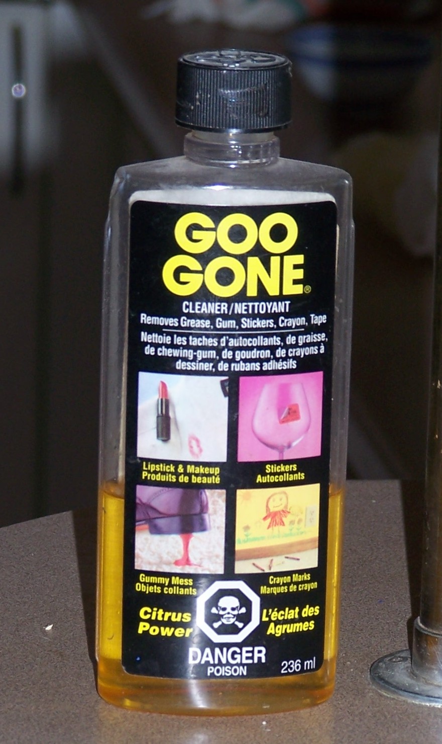

Zgadza się do chłodzenia aluminium i pochodnych ( dural ) stosowany jest spirytus . Zapobiega klejeniu się metalu do ostrza narzędzia .
Ale tu chciałem pokazać środek do usuwania kleju ;
100_3817.jpg [ 241.01 KiB | Przeglądane 9061 razy ]
Jest to środek amerykański dość drogi butelka trzy dychy i ciężko go kupić . Ja nabyłem go pare lat temu w jakimś markecie budowlanym .
Jest bardzo wydajny usuwa każdy klej od taśm samoprzylepnych i usuwa go bez uszkodzenia nawet bardzo delikatnej świeżo malowanej powierzchni . Jest nie toksyczny nie uszkadza żadnego plastyku .
I jeszcze taka rada przy gwintowaniu stali lub żeliwa warto posmarować olejem lnianym . Gwint będzie ładny gładki i na pewno nie zerwie nitki .
Pozdrowienia Joker

Co do usuwania kleju to ja używam dwa środki (oprócz benzyny, acetonu itp)
do etykiet papierowych ten
http://www.soltronik.pl/spray-zmywacz-d ... 14505.html
natomiast i reszty używam to
http://www.leroymerlin.pl/artykuly-gosp ... l1174.html
sprawują się super.

JOKER 2 napisał(a):
Pozdrowienia Joker
Znam szybszy i tańszy ....WD 40
