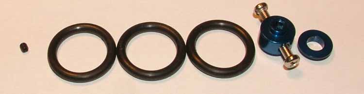

1. Do czego to niebieskie ustrojstwo służy i czy dobrze wykombinowałem z tymi śrubkami.

2. Gdzie ten niebieski pierścień (ostatni po prawej stronie) ma być zamontowany?
3. Jak te gumki "zawiązać" :D bo kurde nie wiem jak to powiedzieć. (może jakieś foto)
4. Do czego ta śrubka skrajnie z lewej strony

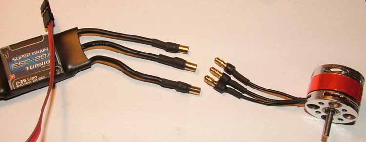

5. Czy jest jakaś zasada z goldami lutowanymi do silnika i do regulatora.
To znaczy gdzie powinien być męski wtyk a gdzie żeńskie gniazdo?
Poniżej foto. (Lutownice he he miałem 2 raz w ręku :D )
DSCF1476.JPG [ 33.53 KiB | Przeglądane 5397 razy ]
6. Jak zaprogramować ten regulator. Do tej pory miałem regulator JETI i w nim była zworka do programowania. Tu kompletnie nie wiem jak sie do tego zabrać.
Pomocy. Bardzo proszę, jeśli ktoś byłby tak uprzejmy łopatologicznie :oops: od samego początku.
7. Czy jest jakaś zasada który kabelek z silnika do którego kabelka w regulatorze.
Czy jest to obojętne no i czy nie spalę silnika jak losowe połącze lub regulatora?

Sprawdz ten link - mocowanie propsavera http://www.google.co.uk/images?hl=en&so ... =&gs_rfai=
Zasady uzywania goldow sa takie, ze jak Ci pasuje to masz zasade :lol: - najczesciej silniki maja meskie - wiec do regulatora zenskie.
Popraw izolacje na zenskich - caly gold musi byc zakryty !!!!!!!!!!!!!!!!!!!!!!!
podlaczasz w dowolnej kolejnosci - nic sie nie spali - jak bedzie sie silnik odwrotnie krecil -zamien dowolne 2.

1.
zakłada się to na wał silnika śróbkami się dokręca żeby się trzymało.
2.
to niebieskie jest jak podkładka i wkłada się między silnik a to niebieskie tak jak napisałem w 1
3.
gumki zakłada się na śrubki - założyć śmigło na to niebieskie a następnie rozciągnąć tą gumkę między jedną a drugą śrubka tak aby śmigło było dociśnięte
4.
takimi śrubeczkami mocowane są np silniki do (mocowania silników) podstawy.
być może jest dziura w tym niebieskim (prop-saverze) i tam się ją wkręca
5.
lutujesz jak chcesz, ale większość ma zlutowane tak jak na zdjęciu.

7.
losowo, jeśli źle kręci (odwrotnie) to wystarczy podmienić któryś z kabli.
EDIT: wiedziałem że ktoś mnie wyprzedzi :P ja mam zawsze takie szczęście :evil: .
EDIT2 - co to tego niebieskiego :twisted: śmigło powinno na to wejść i się trzymać na tym jeśli śmigło ma za mały otwór wystarczy obrócić to niebieskie (z drugiej strony jest mniejszy stożek) i na odwrót.

Posty: 844
Ta niebieska podkladka to raczej redukcja na inny otwor w smigle a nie do zalozenia pomiedzy silnik a propsawer.
NAtomiast ta mala srubka inbusowa byla zapewne w komplecie z silnikiem i jest to kontra do mocowania rotora na osi ( zapewne zapasowa )

PostNapisane: czwartek, 26 sierpnia 2010, 22:56
O Arek to chyba właśnie jest tak jak mówisz.
Śrubka imbusowa była przy silniku faktycznie.
A z tą podkładką to kombinuje i kombinuje i nic nie wychodzi.
Jedyne co mi do głowy przychodzi to właśnie redukcja, tylko na razie nie mam żadnego śmigła które by pasowało w ta podkładkę :D

PostNapisane: piątek, 27 sierpnia 2010, 07:41
Na tą podkładkę będą pasowały śmigła APC-Style :) a bez podkładki powinny GWSy pomarańczowe, a przynajmniej niektóre.

Posty: 237
http://www.hobbycity.com/hobbyking/store/uh_viewItem.asp?idProduct=9848&Product_Name=SF_E-Prop_10x4.7_/_254x119.5mm_w/_Adapters_Black__%285pcs/bag%29
przykład śmigła które pasuje na każdego propsavera
