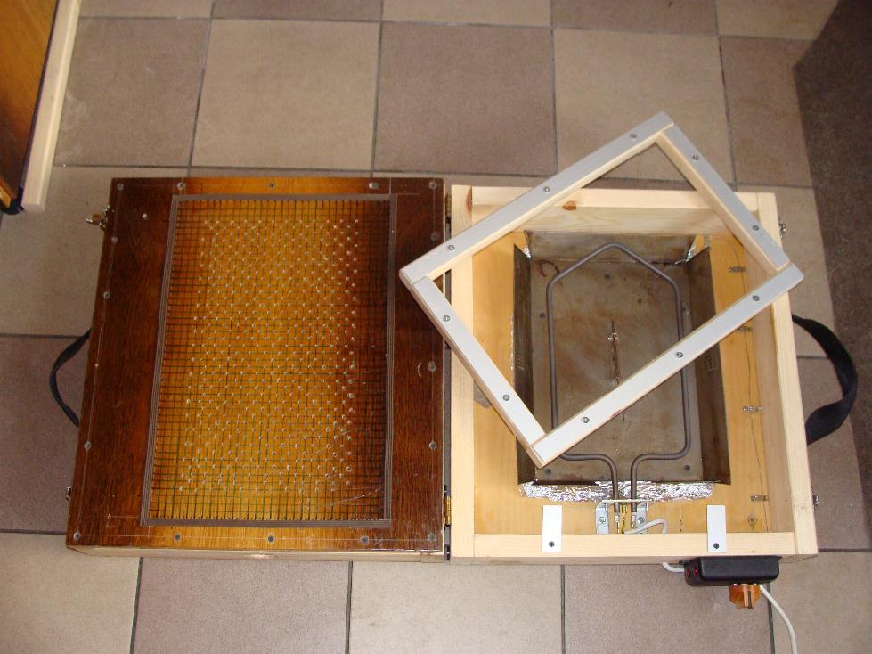

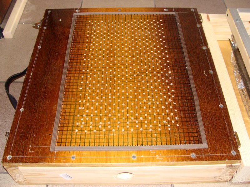

Po obejrzeniu kilku filmów w necie zachciało mi się zbudować taka maszynkę.
Pomysł i koncepcja zmieniały się w trakcie budowy, materiał to płyty meblowe, drewno i dodatki ogólnie dostępne w Castoramie ;).
Pole robocze to 400x300 i prawie 1000 otworków, element grzejny to 1800W grzałka z piekarnika z termostatem.
Całość wyszła w formie walizy ( spory mebel jak to określił Motylasty).
Dziś przeprowadziłem kolejną próbę i dziś zakończyła się sukcesem.
Tworzywo to folia PCW 0,6mm, miejscowo dogrzewana opalarką a podciśnienie to odkurzacz 1900W ale testowałem tez 1400W i daje rade.
Kolejne testy , różne kopyta zobaczymy co dalej.

ostatnia fotka ;).
1.jpg [ 78.87 KiB | Przeglądane 2289 razy ]

Otwory ........ krzywo nawiercone :)
A tak serio, faktycznie mebel jest zacny, widziałem, usiadłem, grzałkę włączyłem - daje radę.
Czas "próżnowania" czas zacząć.

Do równych otworów trzeba by było wcześniej zmontować router CNC :P

A wystarczy jeden dużo większy na środku :)
