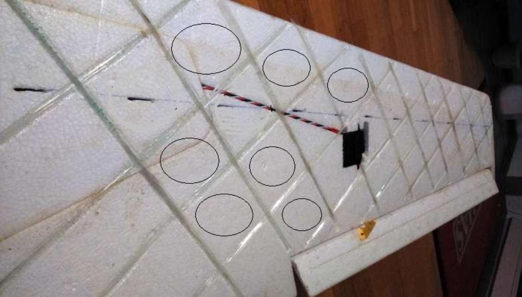

Dwa zdjęcia to będzie jakieś 2 tysiące słów :) Górna powierzchnia z wyciętymi rowkami na rowing szklany.
IMG_20141213_175529.jpg [ 53.37 KiB | Przeglądane 1590 razy ]
IMG_20141213_175519.jpg [ 79.92 KiB | Przeglądane 1590 razy ]

Zapewne po rowingowaniu na wierzch pójdzie lekka tkanina?
Z tyłu widać SW Andrzejowego, który po takim pokryciu odzyskał wszystkie atuty.

Szymon, to jest to!

dopiszę ciąg dalszy ;)
DSC_0151.JPG [ 31.86 KiB | Przeglądane 1582 razy ]
Wiedziałem, że będzie sztywniejsze ale nie przypuszczałem , ze aż tak :D
Pewnie przybędzie na wadze ze 200g ale dla tego modelu to nie powinien być problem.

Odwaliliście kawał roboty :shock: czy winglety będziecie przenosic bliżej środka modelu czy zostana na końcówkach skrzydeł..
Wygląda jak świąteczny baleron :D ale jeszcze przed wędzeniem :mrgreen:
Oczywiście, że takie skrzydła z żeberkami na krzyż są bardzo sztywne. Tu nakładką jest rowing, a żebro to "mięso" skrzydła.
Nawet o ażurowanie wg tego schematu możecie się pokusić przed nałożeniem tkaniny na całość, będzie sztywne i lekkie.
Ażury.JPG [ 64.74 KiB | Przeglądane 1570 razy ]
Wcale nie żartuję.
