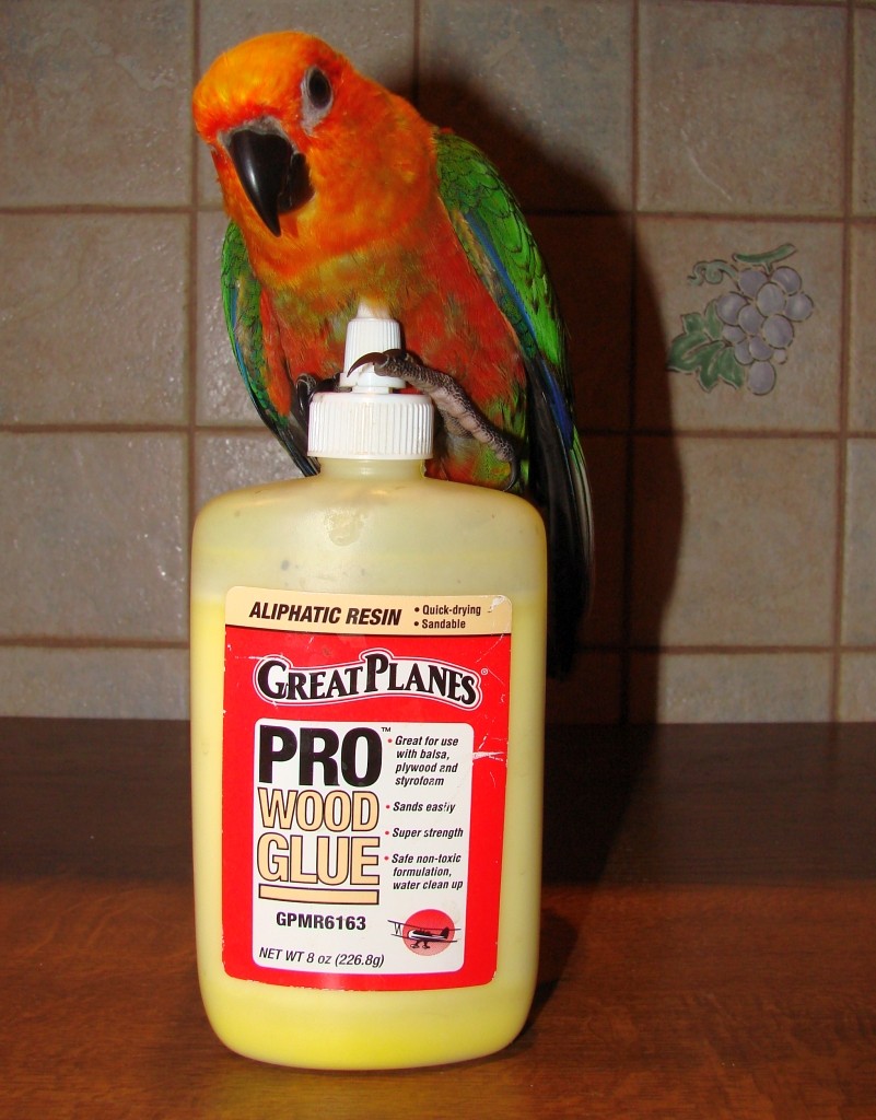

Jak nie ma jak jest.
klej.jpg [ 178.68 KiB | Przeglądane 11050 razy ]
 Tytuł: Re: Wybór kleju?
PostNapisane: wtorek, 5 listopada 2013, 18:23
Taaak i kupiłeś go w Castoramie czy oszołomie :D
PostNapisane: wtorek, 5 listopada 2013, 18:24
Parę lat temu w Modele Sklep pl.
PostNapisane: wtorek, 5 listopada 2013, 18:27
W Polsce :roll: Gdzie :roll:
PostNapisane: wtorek, 5 listopada 2013, 18:45
Jednak jest,
Szkoda ze tylko w sklepach modelarskich.
Jurku, ten klej widze ze jest troche stary ale bez problemu mozesz dolac troche wody i dobrze wymieszac.
Jaka jest Twoja opinja o tym kleju.
PostNapisane: wtorek, 5 listopada 2013, 18:55
Dokładnie ten, który pokazał Jurek (też kupiony w tym samym sklepie) ostatnio poleciał do kosza. Odstał troszkę (1.5 roku), starałem się go uratować, jak pisze Władek, wodą (bardzo mała ilość). Niestety praktycznie nie wiązał klejonych części.
Jak był "świeży" wiązał idealnie i bardzo ładnie dawał się szlifować.
