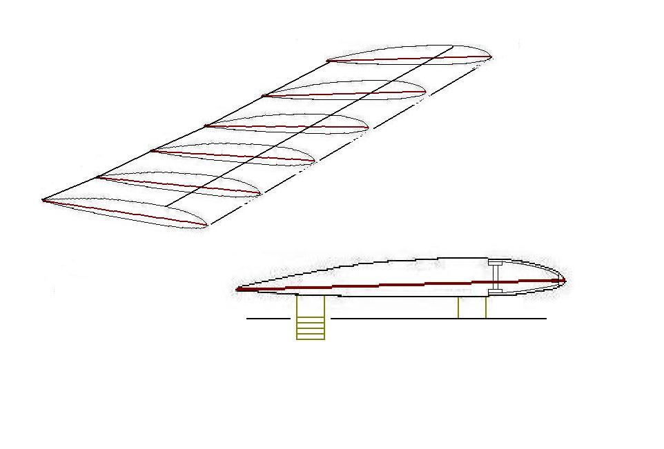

Zanim zdążyłem coś narysować Marcin już tu był.
Przypuszczam, że będziesz to rysował w CAD, więc nie ma problemu w narysowaniu pólek pod żeberkami o odpowiednio do kąta skręcenia dobranej wysokości.
Solidny dźwigar i sklejona przestrzenna konstrukcja skrzydła nie pozwoli by balsowy keson wyprostował tego po odcięciu półek.
Narysowałem szybko tylko samą zasadę montażu, nie dobierałem oczywiście kątów zwichrzenia narysowanych "przesadnie"
No i skrzydło dla uproszczenia rysunku też o stałej cięciwie.
Zwichrzenie.JPG [ 43.01 KiB | Przeglądane 14304 razy ]

Stefan, troche nie tak narysowales.
Wkladka Boro 09 zwszystko wyjasnia,
Ps . Uskok NACA rysunek 2.8c nie jest dokladnie taki jak powinien byc.

Narysowałem dobrze. Środek wyporu skrzydła przesuwa się w tył cięciwy ku jego końcu, im większa prędkość tym bardziej w tył, i to powoduje, że skrzydło coraz bardziej "stara" się zmusić układ do nurkowania.
W samolotach o układzie tradycyjnym można to niwelować trymerem na sterze wysokości.
W latającym skrzydle, szczególnie w modelach, odpowiednim podniesieniem krawędzi spływu.
To powoduje wzdłużną samostateczność układu.

Stefan, przepraszam.
Zle zintepretowalem rysunek.
