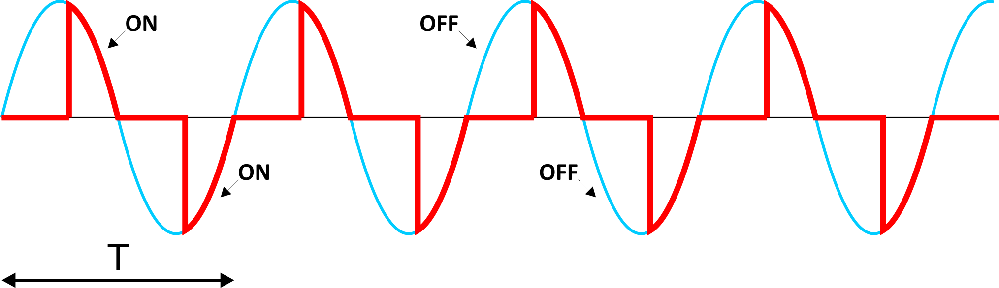

Działanie "ściemniacza" polega (chyba :roll:) na "wycinaniu" części sinusoidy, i robią się "dziury" które powodują impulsową pracę transformatora. Przy żarówce tego nie widać, bo żarnik ma dużą bezwładność...
Raczej nie powinno to zaszkodzić transformatorowi... :nieufny:
EDYTA: Sprawdziłem, i rzeczywiście, typowe ściemniacze oświetleniowe działają na zasadzie "cięcia sinusoidy"

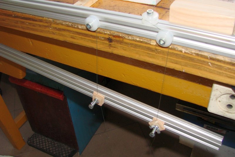

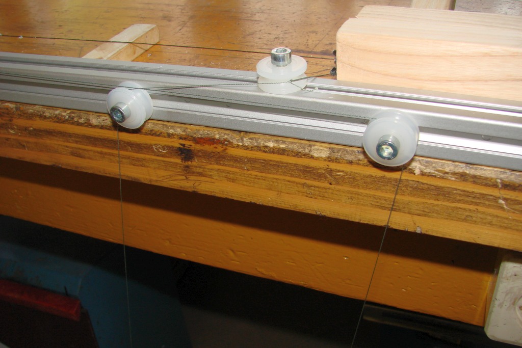

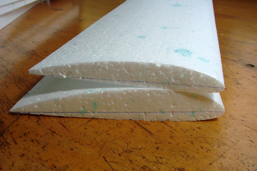

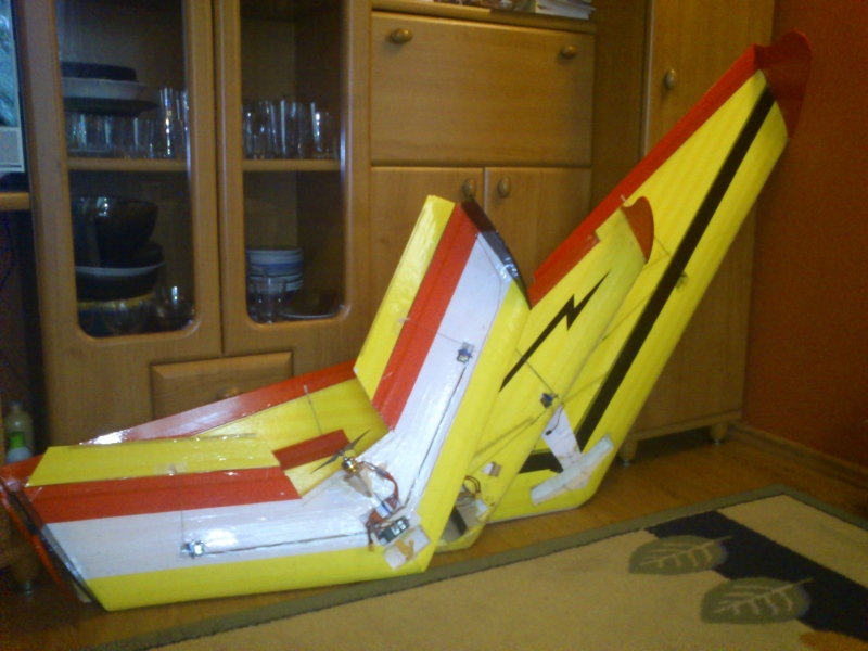

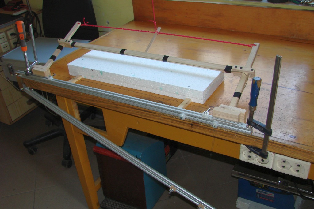

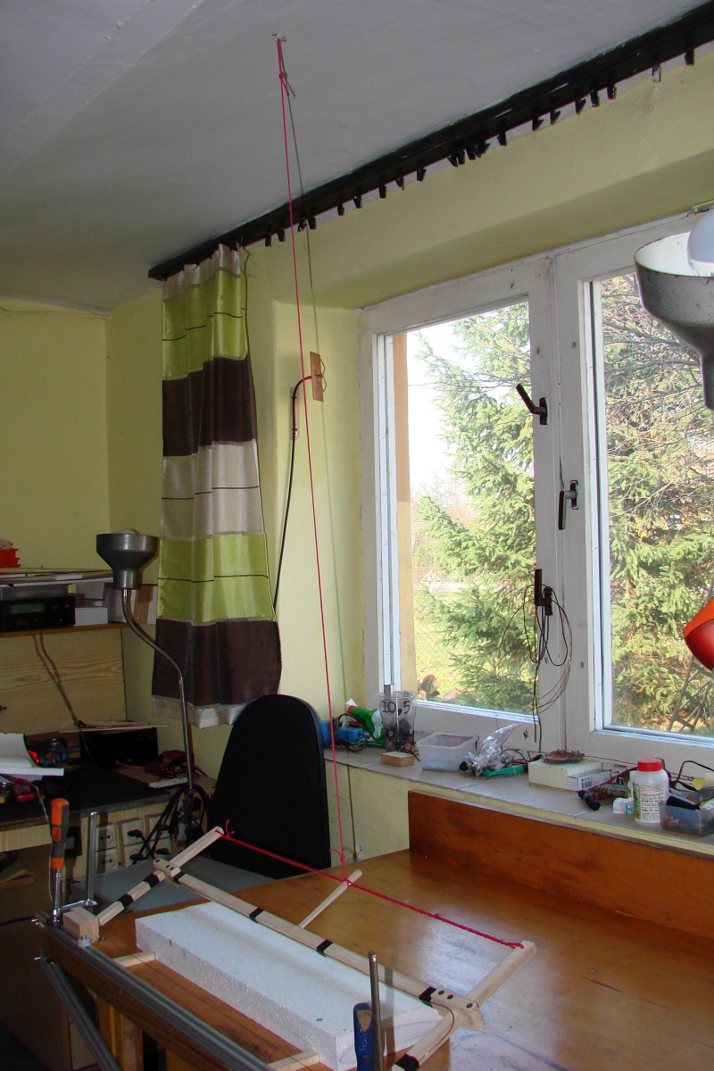

Wiem, wiem że złota łopata się należy za odkopanie tematu, ale wystrugałem sobie jakiś czas temu nową wycinarkę do rdzeni styropianowych. Cud techniki to nie jest, ale działa całkiem przyzwoicie. O czymś takim myślałem już dawno, ale nie wiedziałem jak to rozwiązać, aż wpadłem na pomysł aby uwiązać ramkę do sufitu. To był strzał w dziesiątkę, urządzenie miejsca zajmuje mało, da radę na zwykłym stole rozłożyć. Tnie rdzenie prostokątne jak i zbieżne, do tego ze zwichrowaniem jakie tylko sobie wymyślimy. Tak to wygląda na obrazkach.
DSC00101.jpg [ 167.99 KiB | Przeglądane 1705 razy ]
Tu patent z sufitu ;)

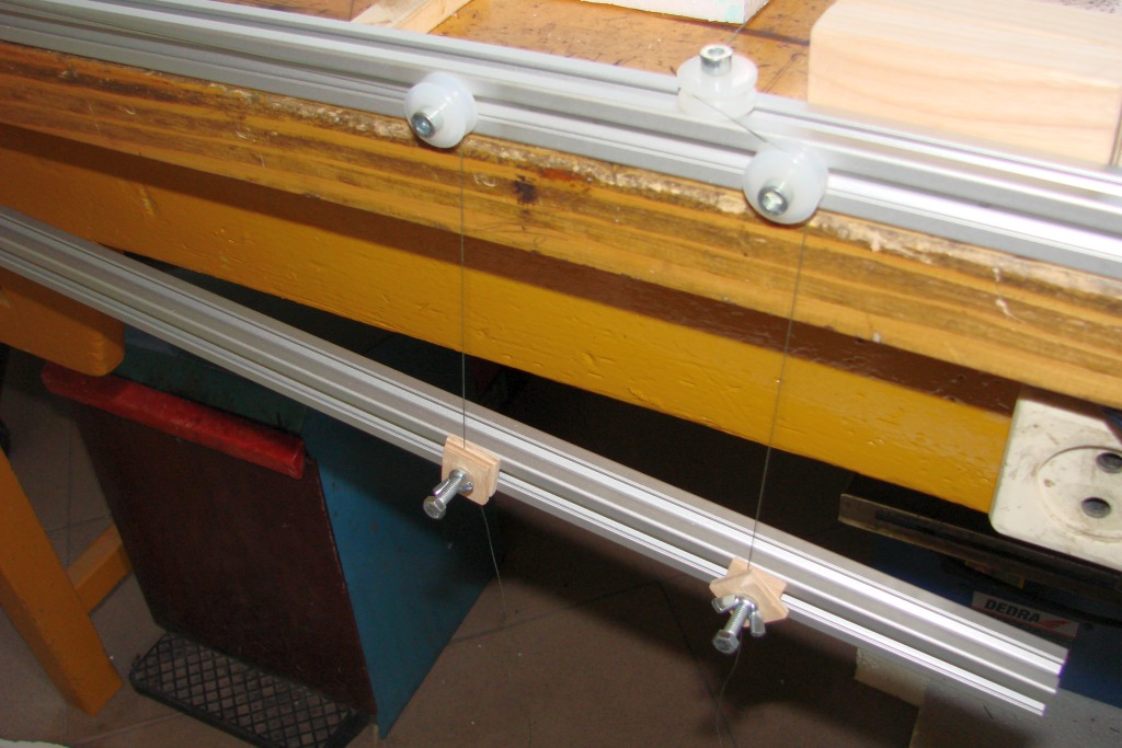

DSC00102.jpg [ 248.43 KiB | Przeglądane 1705 razy ]
Tak plątam linki aby ciąć zbieżne rdzenie.

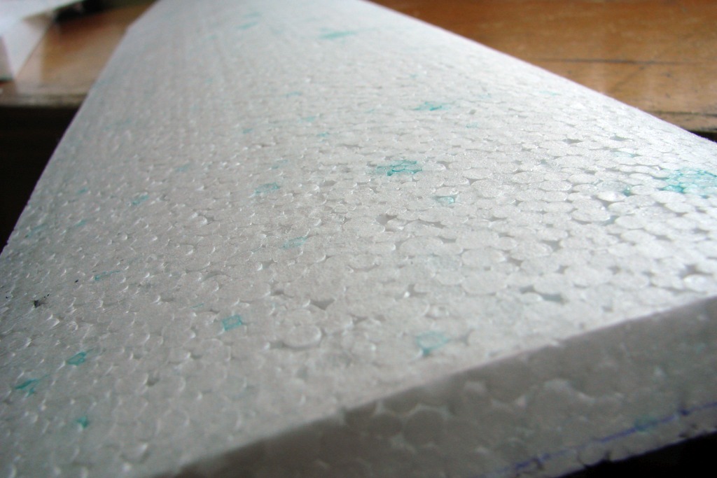

DSC00107.jpg [ 169.37 KiB | Przeglądane 1705 razy ]
DSC00108.jpg [ 164.44 KiB | Przeglądane 1705 razy ]
Tak wyglądają wycięte.
DSC00109.jpg [ 163.8 KiB | Przeglądane 1705 razy ]
DSC00110.jpg [ 138.15 KiB | Przeglądane 1705 razy ]
Tak przebiega proces cięcia. Ramka jest ciut za lekka, dlatego trzeba przyciskać przy końcu cięcia, ale wszystko jest do poprawy. Zadowolony jestem z tego bardzo, nigdy tak precyzyjnie nie dałem rady wyciąć rdzeni.

PostNapisane: wtorek, 13 listopada 2018, 20:46
Posty: 2629
Kapitalne rozwiązanie (:) . Wycinałem tak rdzenie do masowo kiedyś produkowanych skrzydełek :shock: ale u mnie to była wielka prowizorka. Napęd linek jak pamiętam zapewniał młotek :lol:
U Ciebie jak zawsze pełna profeska, gratulacje.

Brawo Jurek,
pomyśl teraz jak wyciąć latające skrzydło o rozpiętości 1,8 - 2 m :mrgreen:

Ten styropian jakiś taki stary spleśniały :-)
 Tytuł: Re: Wycinarka do styropianu.
PostNapisane: środa, 14 listopada 2018, 08:20
Posty: 1014
To camembert ;)
PostNapisane: środa, 14 listopada 2018, 08:36
Posty: 2194

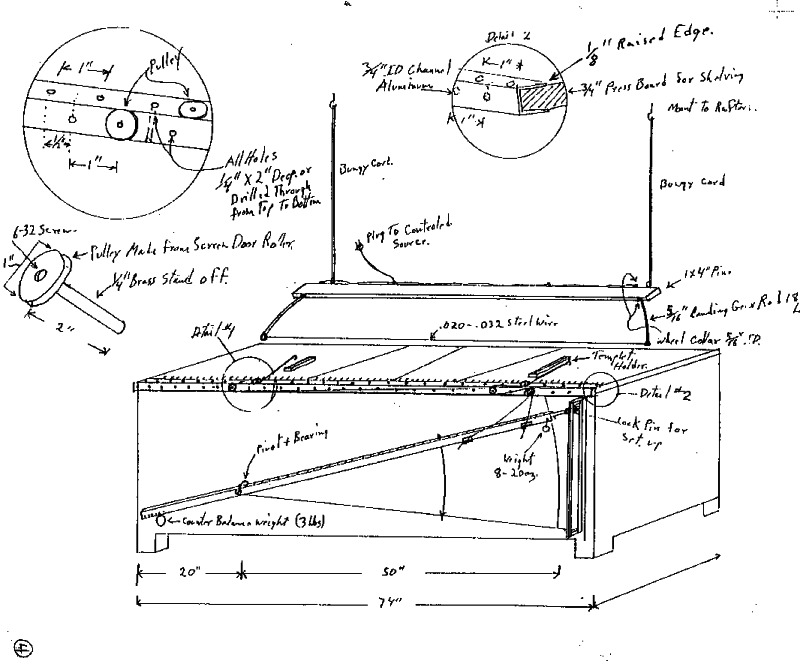

No widzisz i tu będzie problem. Z założenia wychodzi, że można podzielić skrzydło na cztery kawałki, ale jak zrobić zwichrowanie wszystkich segmentów jednakowe. Przecież wycinam to po obrysie profilu, no to lipa z taką wycinarką. Do tego, zamiast nowy styropian kupić to pokazuje jakiś zleżały. :(
ED.
Wstawię obrazek z którego korzystałem budując wycinarkę. Nie pamiętam z jakiej strony to pochodzi.
Będzie łatwiej zbudować własną. Mnie się wydawało że stół do tego jest potrzebny, aż zaświtał pomysł z sufitem :mrgreen:
2qcq9mo.jpg [ 107.1 KiB | Przeglądane 1467 razy ]

PostNapisane: środa, 14 listopada 2018, 12:23
Posty: 1518
Wycinarka bardzo elegancka. Kiedyś korzystałem z dokładnie takiego samego projektu, tylko nie tak ładnie wykonanego. Do dziś pozostała mi ramka i hak w suficie :D.
Trzeba narysować całe skrzydło, podzielić na segmenty i wykreślić profile przejściowe. Każdy segment należy traktować jak osobne skrzydło i wycinać przy użyciu odpowiednich profili przejściowych a wszystko będzie do siebie idealnie pasowało.
