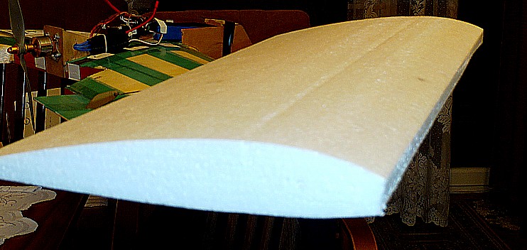

Jurek masz rację ale już wiesz dlaczego :) U mnie rama stoi, a ja przesuwam rdzeń odwrotnie nie dam rady.Rama będzie krótsza, teraz wyciąłem już większy fragment 66x30cm. Wyszło jeszcze lepiej tylko znowu nie zachowałem symatri na dole bo ...ale to już wiemy dlaczego :D. Zaraz będzie fotka
spływ.jpg [ 44.8 KiB | Przeglądane 8285 razy ]
natarcie.jpg [ 78.98 KiB | Przeglądane 8285 razy ]

Poćwiczysz i będzie dobrze, ten rowek na środku przy drugim zdjęciu to masz przez nierównomierny posuw materiału, lub drutu. Piłę koniecznie zmniejsz, jak pisał Adam. Bo takim czymś to trudno manewrować, możesz skopiować moją, nie chcę za to żadnych tantiem-ów :)
Naciąg drutu mam poprzez śrubę, działa to tak, drut jest poluzowany, włączam prąd i kręcę śrubką aż uzyskam prawidłowe naciągnięcie. Po cięciu zwalniam naprężenie i wyłączam prąd, aby drut się nie porozrywał. Za to mam całkiem sprytną wycinarkę i niewielką.

Skrócę jak wydobrzeję :lol: Co do grzania - gdy nie szaleję z temperaturą to tnie jak na ostatnich fotkach czyli z pewnym oporem. W tej faziedrut nie jest wiotki ale gdy pcham styro to widać, że na całej długości odkształca się.
