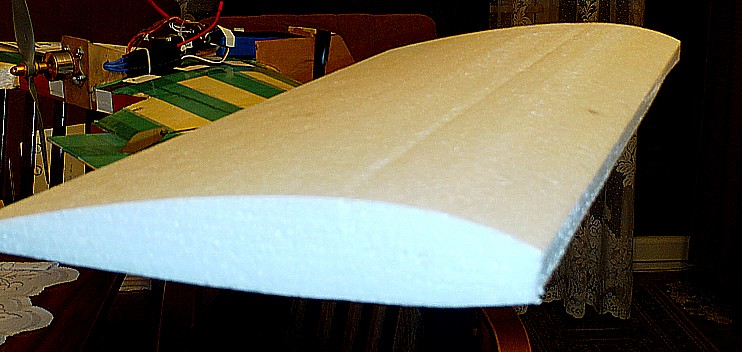

FILE0280pop2.jpg [ 224.12 KiB | Przeglądane 31155 razy ]
przynajmniej aż rozważę co począć ;)

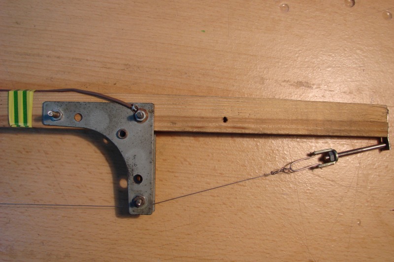

jak macie mocowane przejście drut oporowy - drut zasilający
To powinno wyjaśnić wszystko.
Piła styro.jpg [ 111.38 KiB | Przeglądane 30949 razy ]
Piła styro 1.jpg [ 80.38 KiB | Przeglądane 30937 razy ]

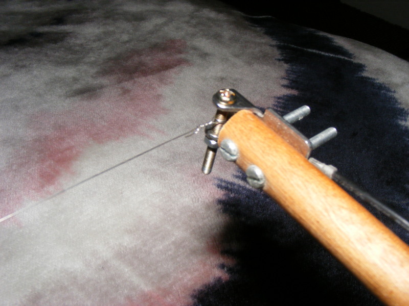

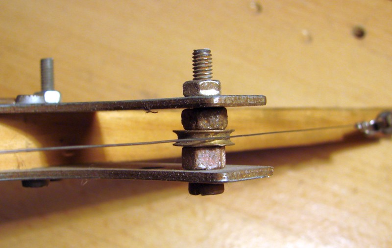

Ad. wcześniejszych pytań dotyczących mocowania drutu chciałbym pokazać jak ja to rozwiązałem:
DSCF3345.JPG [ 116.73 KiB | Przeglądane 30789 razy ]
Cała ramka przypomina trochę piłę ramową (moja-twoja). Naciąg to guma Expandor.
Proszę zwrócić uwagę na włącznik dzwonkowy pod palcem. Pozwala mi on na całkowitą kontrolę grzania podczas cięcia. Niby takie nic, a bardzo ułatwia pracę:
DSCF3344.JPG [ 149.57 KiB | Przeglądane 30789 razy ]

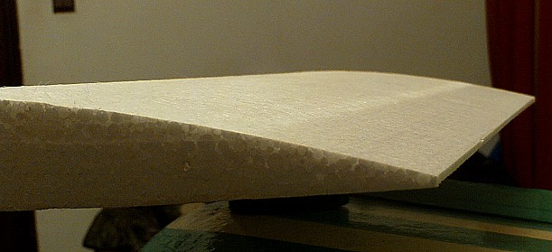

Właśnie zrobiłem próbę na kawałku 10cm; góra wyszła extra, dół gorzej bo rozgrzewałem grut bardziej szukasjąc optymalnego ustawienia. I ZNALAZŁEM ;).Zaznaczyłem sobie ustawienie potencjometru gdzie tnie z leciutkim oporem i następne gdzie tnie jak po maśle ale już troszkę rozciągnięty drut. Przy tym mocniejszym podkręceniu drut wpada w delikatne drgania. Ne wiem czy będzie widać na fotce różnicę w cięciu, zaraz sapróbuję z kawałkiem 50cm.
A jak mocujecie profile? Kleić, przyszpilać? W tej chwili będzie bez naciągu pracują ego bo bardzo trudno i boleśnie jest pomagać sobie zamaną ręką...
Jaki profil byłby optymalny dla skrzydełka lekko ponad 200cm rozp i profil chyba 10-12% ?
EDIT
powierzcnia górna niemal idealna
dolna dużo gorsza
i sama rama
ramiona pionowe mają po 90cm więc jest z czego skracać

Super Ci wychodzi jak na pierwszy raz, u mnie było zdecydowanie gorzej.
To dolne cięcie przy natarciu to masz takie, dlatego że nie zachowałeś symetrii (jednoczesności) cięcia, czy jak to zwał. Aby tego uniknąć tnę z kolegą i liczę głośno w którym miejscu jest drut, druga osoba musi z tym drutem nadążyć. Na profilu mam zaznaczone kreski i popisane liczby. Profil robię z tektury i przyklejam taśmą dwustronną. Do jednorazowego wycinania tak wystarcza. Ale to jest tylko moje widzimisię, ilu pilarzy tyle technik rżnięcia :lol:

Jurek masz rację ale już wiesz dlaczego :) U mnie rama stoi, a ja przesuwam rdzeń odwrotnie nie dam rady.Rama będzie krótsza, teraz wyciąłem już większy fragment 66x30cm. Wyszło jeszcze lepiej tylko znowu nie zachowałem symatri na dole bo ...ale to już wiemy dlaczego :D. Zaraz będzie fotka
spływ.jpg [ 44.8 KiB | Przeglądane 21586 razy ]
natarcie.jpg [ 78.98 KiB | Przeglądane 21586 razy ]

Poćwiczysz i będzie dobrze, ten rowek na środku przy drugim zdjęciu to masz przez nierównomierny posuw materiału, lub drutu. Piłę koniecznie zmniejsz, jak pisał Adam. Bo takim czymś to trudno manewrować, możesz skopiować moją, nie chcę za to żadnych tantiem-ów :)
Naciąg drutu mam poprzez śrubę, działa to tak, drut jest poluzowany, włączam prąd i kręcę śrubką aż uzyskam prawidłowe naciągnięcie. Po cięciu zwalniam naprężenie i wyłączam prąd, aby drut się nie porozrywał. Za to mam całkiem sprytną wycinarkę i niewielką.

Użytkuje maszynkę CNC od długiego czasu i mogę coś dodać . Ja używam drutu oporowego kanthal a kupuje tu ;
http://www.conductance.pl/sklep
Nie jest to reklama po prostu tu jest najtaniej i co ważne każda kupiona partia ma te same właściwości , no i oczywiście cena . Ja używam drutu 0,2 mm jakoś ta grubość mi najlepiej leży .
Co do naciągu to przy ramce 100 cm . potrzeba uwzględnić około 30 - 40 mm . Przy ramce jak piła ramowa najlepsza jest guma modelarska .
