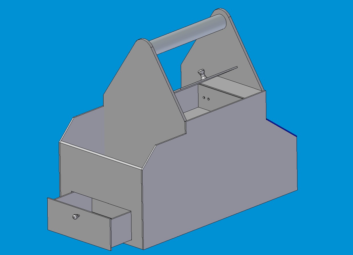

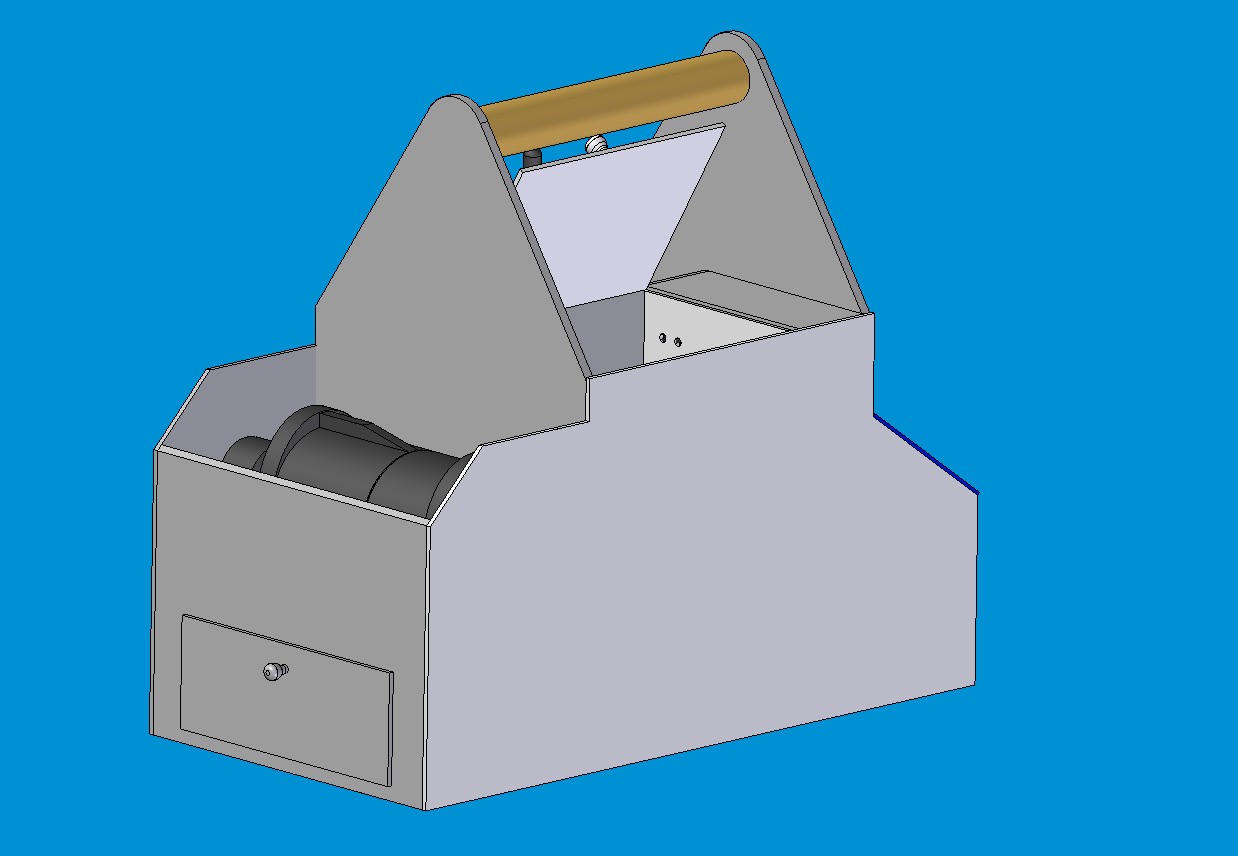

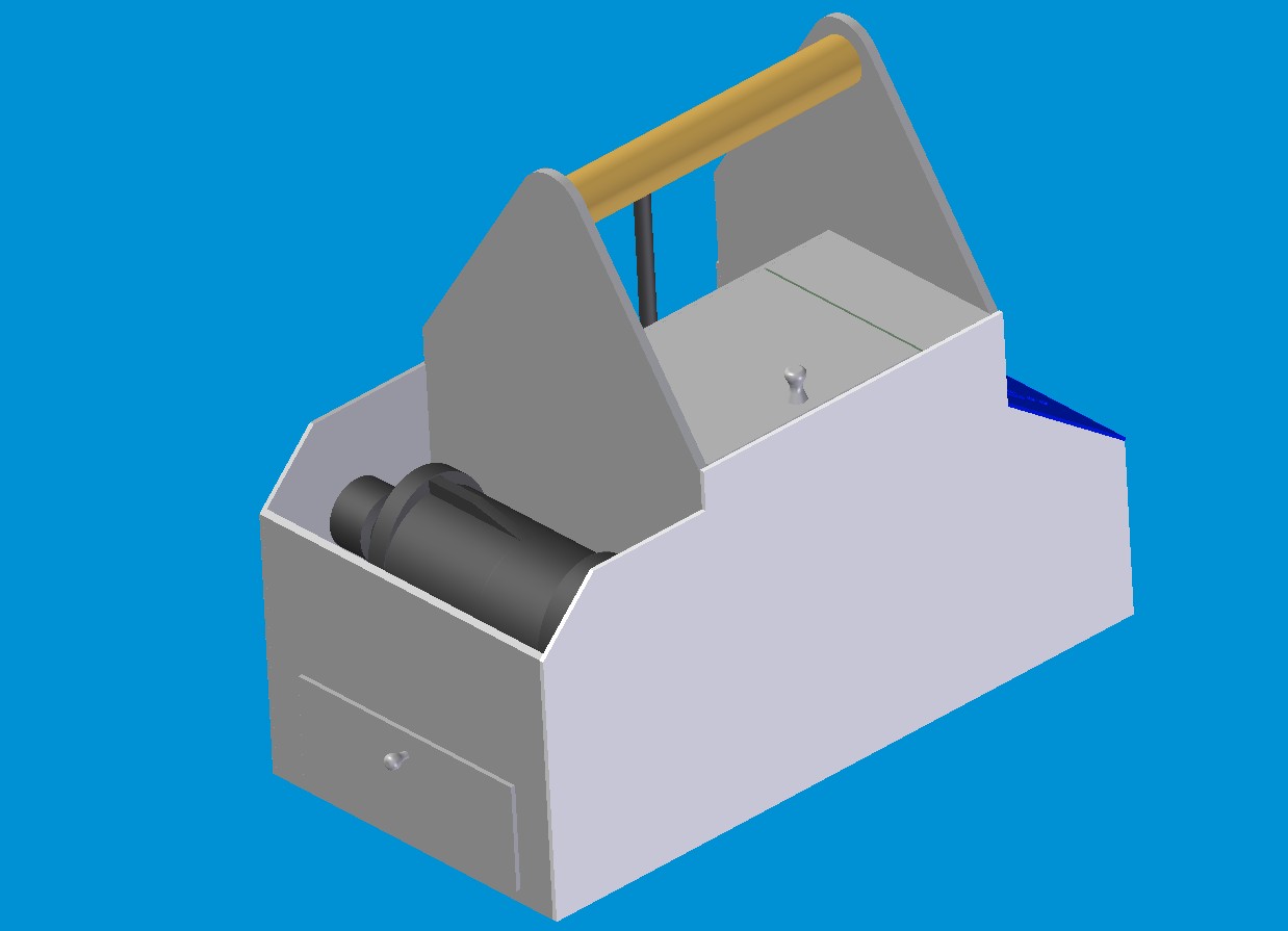

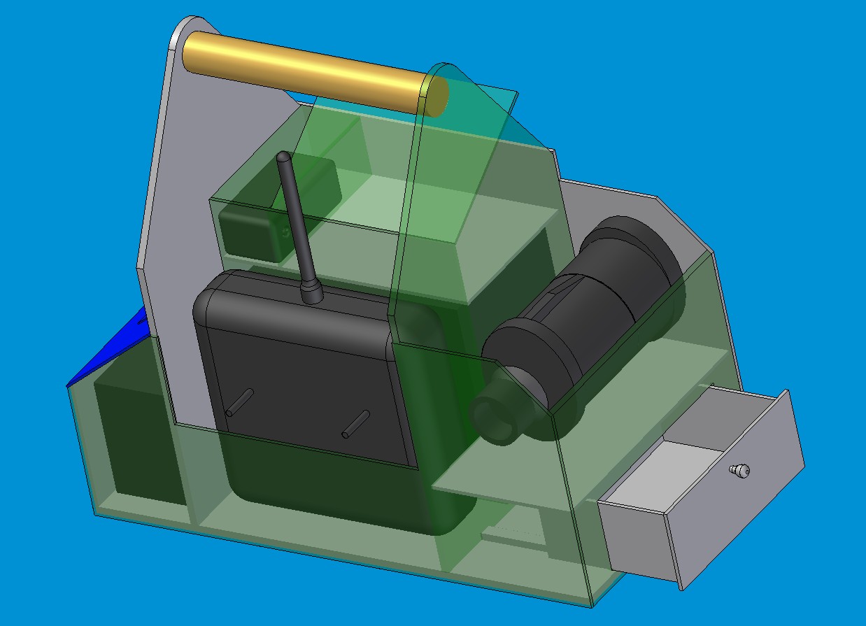

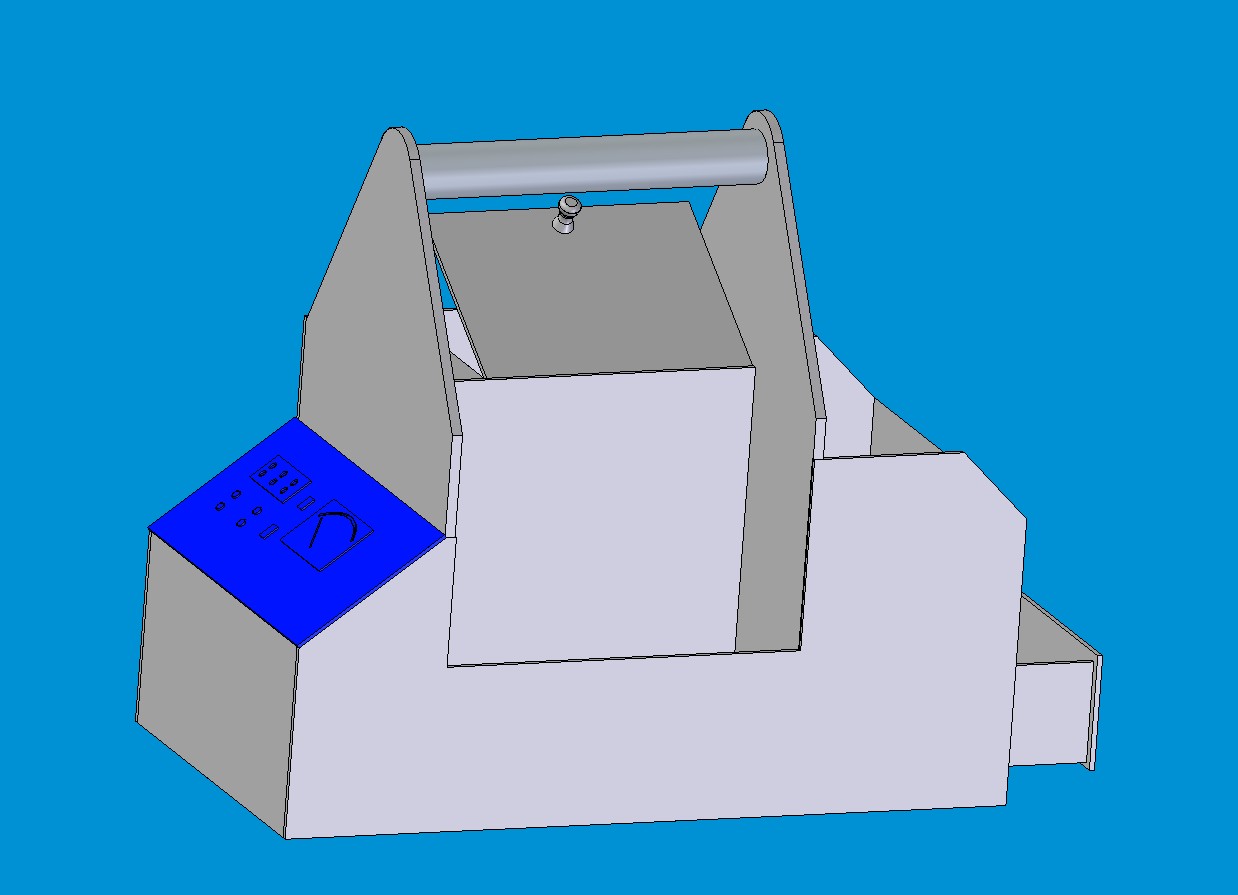

W internecie nie znalazłem żadnych planów gotowej skrzynki która by jednocześnie mi odpowiadała i nie była zbyt dużych rozmiarów. Więc zdecydowałem się na zaplanowanie własnej, pod moje potrzeby i możliwości warsztatowe.
Skrzynka jest przewidziana pod posiadane już przeze mnie wyposażenie.
Akumulator żelowy 12V 7,5 Ah o wymiarach 151×65×94 z lekkim zapasem.
Zbiornik paliwa 2,5 l wykorzystany z puszki po utwardzaczu o wymiarach 180×160×120
Elektryczną pompkę paliwa kupioną w HK
Rozrusznik mały do 15 ccm jeszcze nie kupiony, panel mini Turnigy, oraz amperomierz jako mały gadżet. Ponadto skrzynka będzie wyposażona tylko w jedną mała szufladę na drobiazgi, oraz niewielką skrytkę na przewód paliwowy.

Komentarz: Rysunek wykonawczy
SKRZ_ST_RYS.zip [219.47 KiB]
Pobrane 506 razy

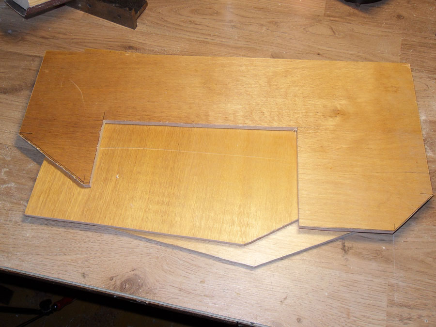

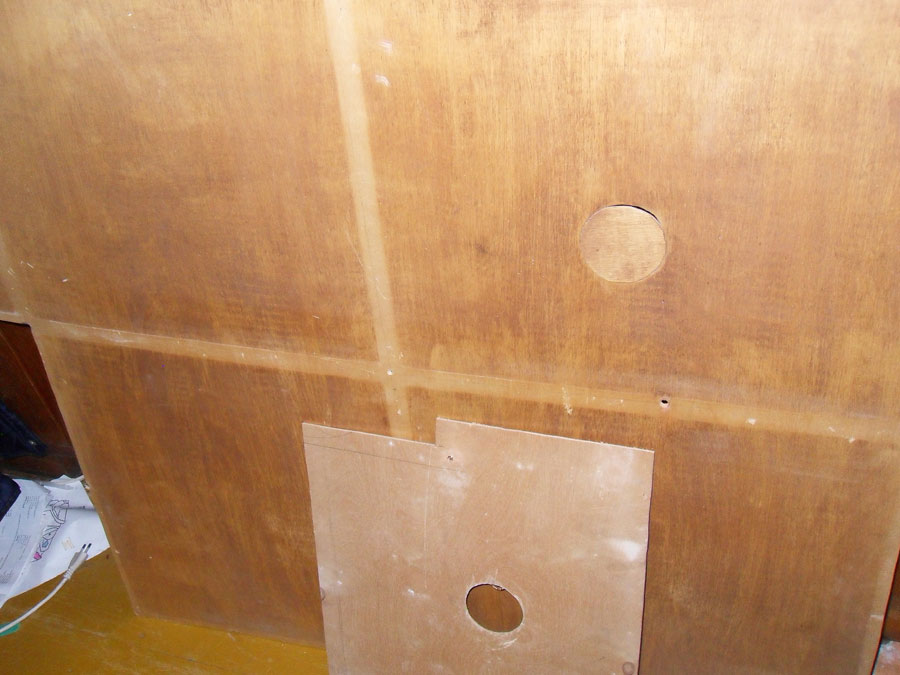

Co do budowy, nie wiem czy was nie zanudzę, relacją z budowy skrzynki startowej może wydawać się trochę banalna, ale nie mam zamiaru wklejać tutaj zdjęcia każdej deseczki. Po prostu mam nadzieję że może ktoś początkujący kiedyś z tego skorzysta i przydadzą mu się moje rozwiązania. Żeby sobie "utrudnić pracę" materiał do budowy nie kupiłem tylko otrzymałem z odzysku, to zdemontowane stare panele od boazerii.
SDC14010.jpg [ 95.11 KiB | Przeglądane 18707 razy ]

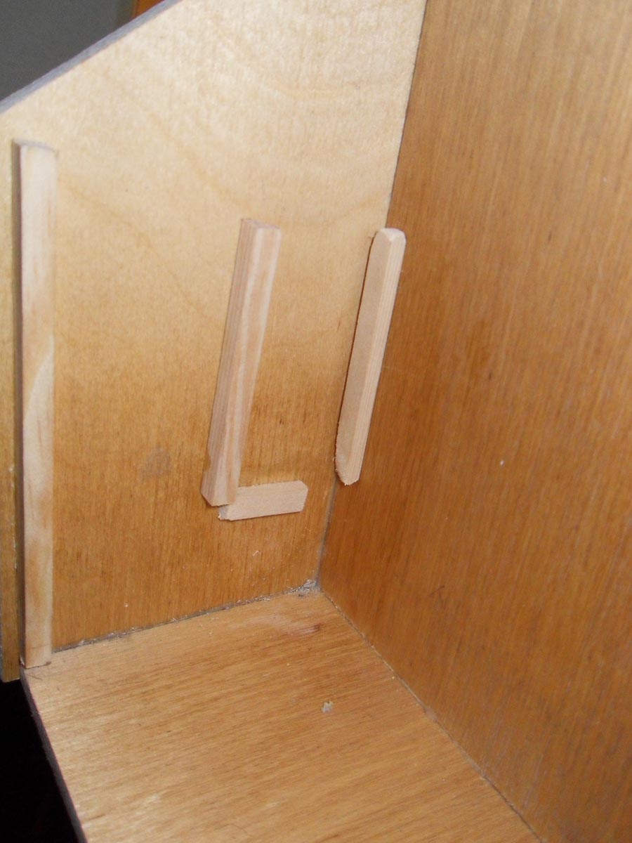

Dostałem 3 takie płyty jak na zdjęciu powyżej, to sklejka trójwarstwowa o grubości ok 3mm. Jest za cienka, więc niektóre elementy wykonałem z dwóch warstw robiąc sobie tym sposobem sklejkę o grubości 6mm. Przygotowany format dokładnie z jednej strony pokryłem wikolem, potem na to druga część. Dwie trzy takie przygotowane sklejki na siebie i skręciłem kilkoma ściskami stolarskimi.
SDC13990.jpg [ 124.95 KiB | Przeglądane 18707 razy ]
Elementy najpierw były przycięte zgrubnie, a dopiero po sklejeniu razem wikolem, docinane na wymiar.

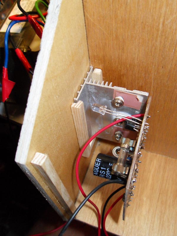

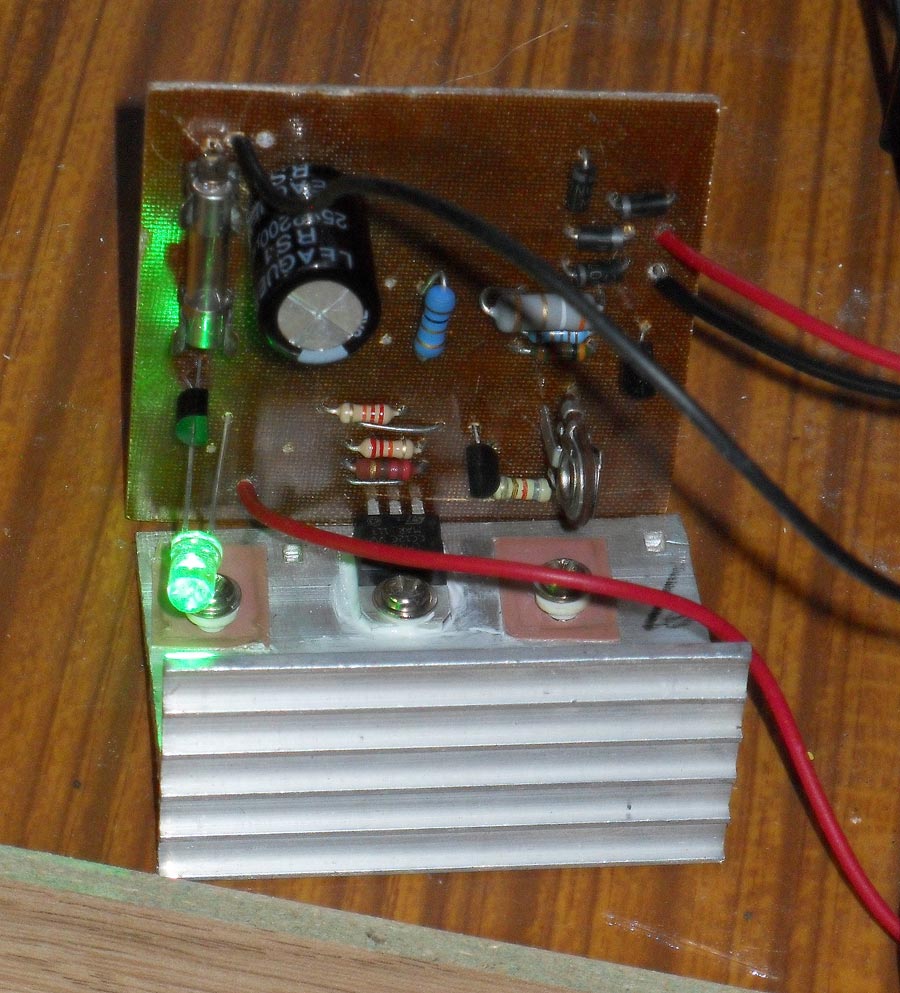

Płytka będzie osadzona poprzez radiator w gnieździe wykonanym z listewek, a od dołu dodatkowe podtrzymanie płytki by nie wisiała tylko na stabilizatorze.

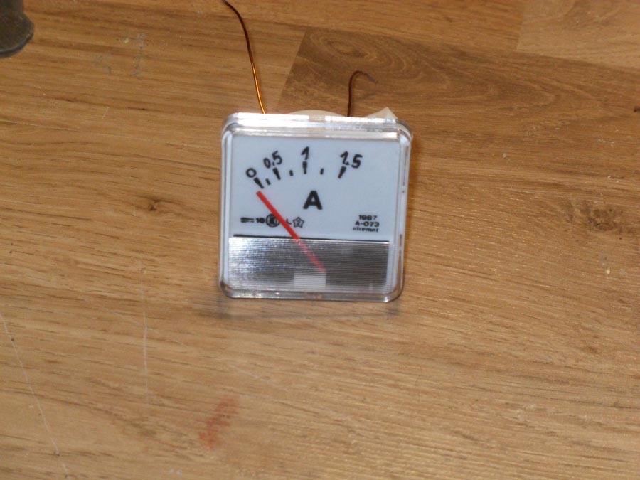

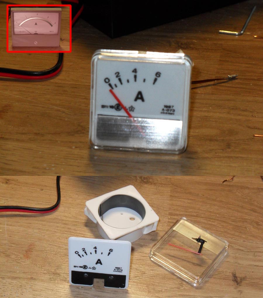

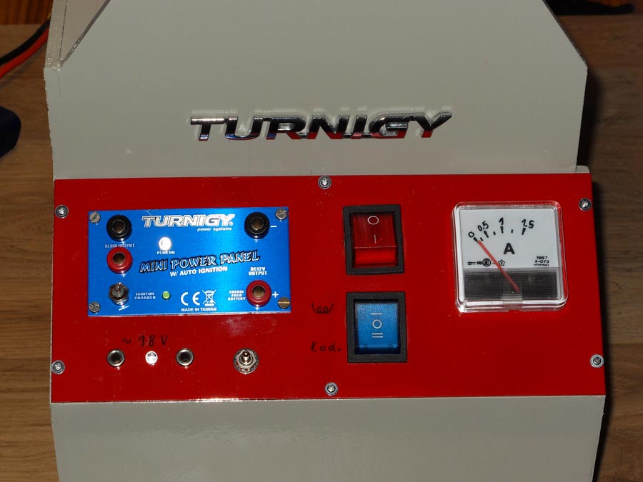

Miałem zamiar umieścić w panelu sterowania ładny i dokładny amperomierz, niestety okazał się za duży (lub moja skrzynka przesadnie skromna). Będę musiał wykorzystać coś co znalazłem w garażu, jednak nie nazwał bym tego amperomierzem, co najwyżej wskaźnikiem prądu. Na dodatek przyrząd jest skalibrowany pod natężenie 6 amperów, przez co wskazania są mało czytelne i lepiej było już tego wcale nie montować. Więc przewinąłem uzwojenie tego "amperomierza" i przeskalowałem na 1,5 Ampera.
Poniżej to cudo techniki oraz w rogu na zdjęciu poniżej to co chciałem zamontować, ale się nie zmieściło.
SDC14004.jpg [ 114.78 KiB | Przeglądane 18707 razy ]
SDC14005.jpg [ 74.96 KiB | Przeglądane 18707 razy ]

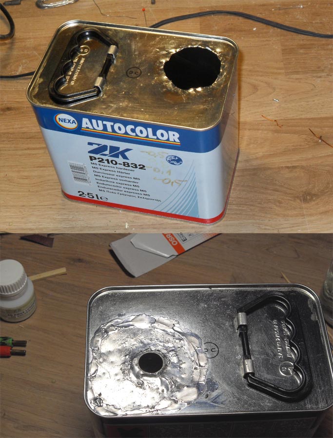

Zbiornik z kanistra po utwardzaczu dzięki sugestii Grzesia (Flash27), zdobyłem (wysępiłem) w sklepie z lakierami. Niestety miał nietrwały korek z tworzywa który wyciąłem i wlutowałem w to miejsce łatkę z kawałkiem rurki.

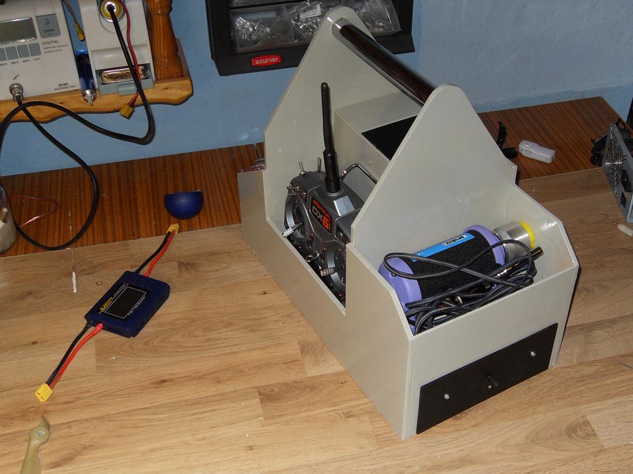

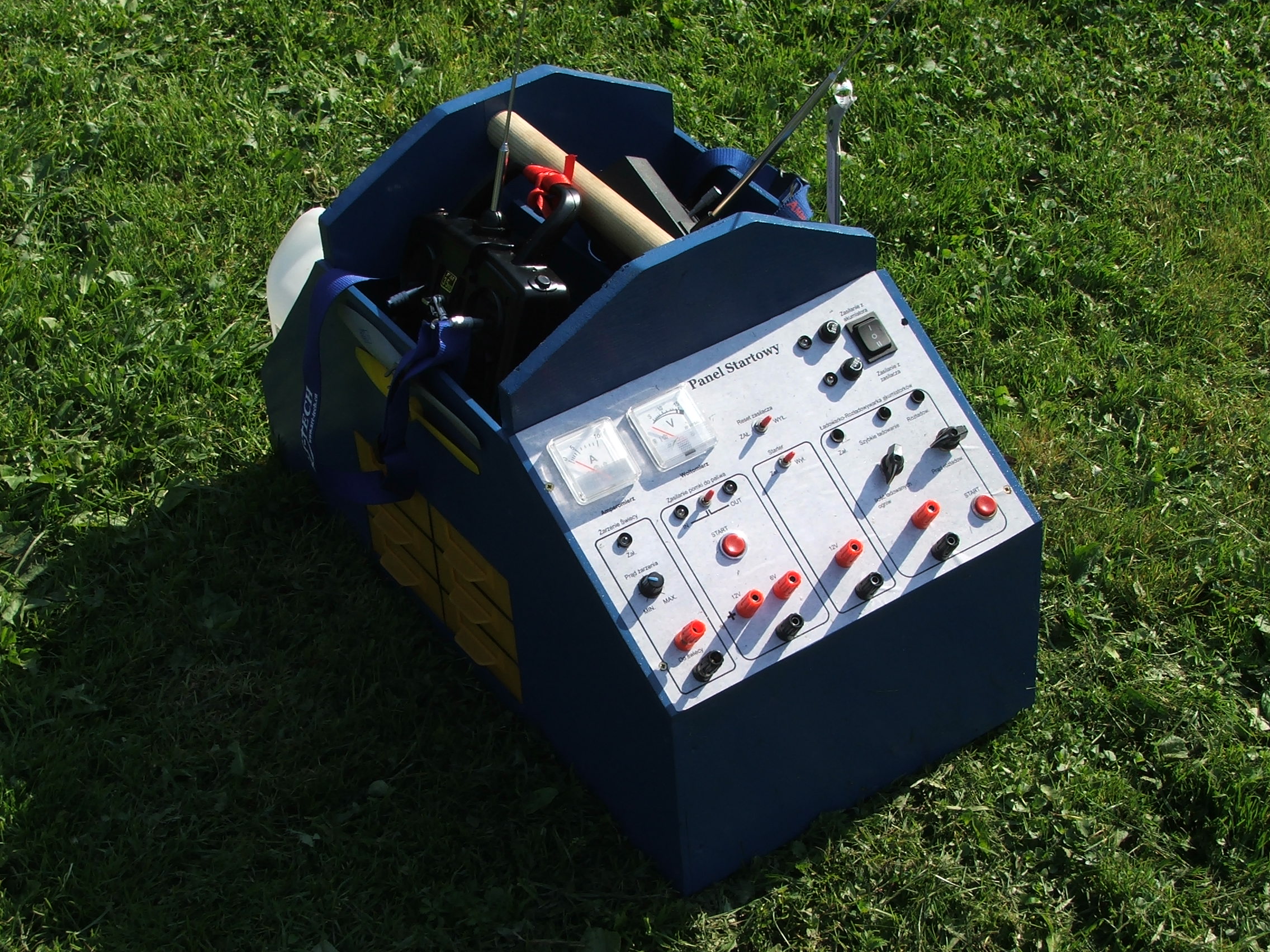

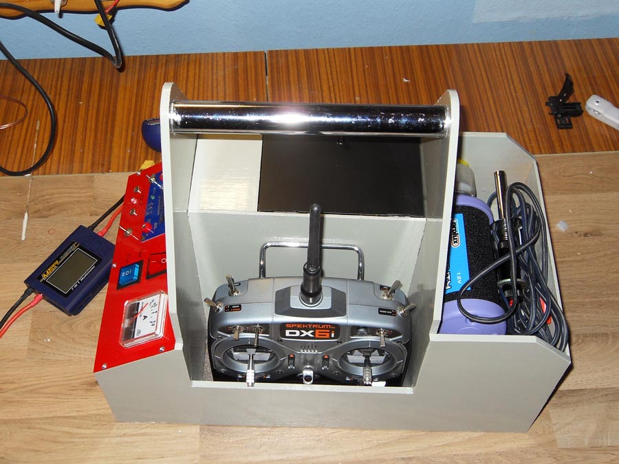

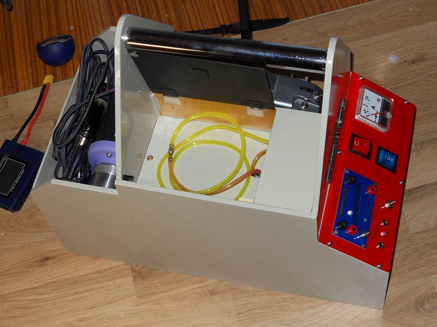

Moja skrzynka została w zasadzie ukończona kilka dni temu, zadowolony no niby jestem, choć miałem nadzieję że wyjdzie trochę mniejsza. Niestety bardziej skurczyć się nie dało.
SDC14027.jpg [ 113.46 KiB | Przeglądane 18533 razy ]
SDC14029.jpg [ 67.86 KiB | Przeglądane 18533 razy ]
SDC14030.jpg [ 89.42 KiB | Przeglądane 18533 razy ]
SDC14033.jpg [ 106.23 KiB | Przeglądane 18533 razy ]
SDC14031.jpg [ 89.2 KiB | Przeglądane 18533 razy ]
SDC14028.jpg [ 60.31 KiB | Przeglądane 18533 razy ]

EDYCJA: Powyżej umieściłem rysunek wykonawczy.

Brawa, brawo - fajnie wyszła. I masz od razu materiał do konkursu HK z umieszczaniem logo TURNIGY :D
 Tytuł: Re: Skrzynka startowa - relacja z budowy
PostNapisane: piątek, 14 września 2012, 08:56
Posty: 347
Lokalizacja: Gliwice
No faktycznie można było wstawić fotkę i właśnie tak przed chwilą zrobiłem.
Więc liczę koledzy na poparcie fotki na stronie HobbyKinga :D

Eeee, skrzynka fajna, ale te grezmoły mazakiem to porażka (:) . Kup jakieś literki plastikowe samoprzylepne i już nie pisz nic odręcznie :lol:

Nie no żartowałem powyżej, ciężar się szybko zbiera, a widać że tam miałeś sporo "złomu".
Moja orientacyjnie, bo jeszcze nie sprawdzałem, ma masę ok 7 kg. Ale do tego mam drugą małą skrzynkę z narzędziami i szpargałami. Tak że liczyć obie razem też się sporo nazbiera. Tylko że dwie mniejsze łatwiej gdzieś upchać w aucie, no i nie trzeba się szarpać.
A co do literek i opisu to tylko tymczasowo, mam gdzieś takie małe srebrne literki podobne do napisu "Turnigy", tylko muszę te "gdzieś" odnaleźć.
