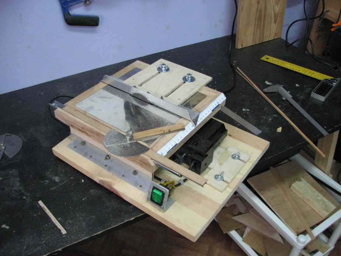

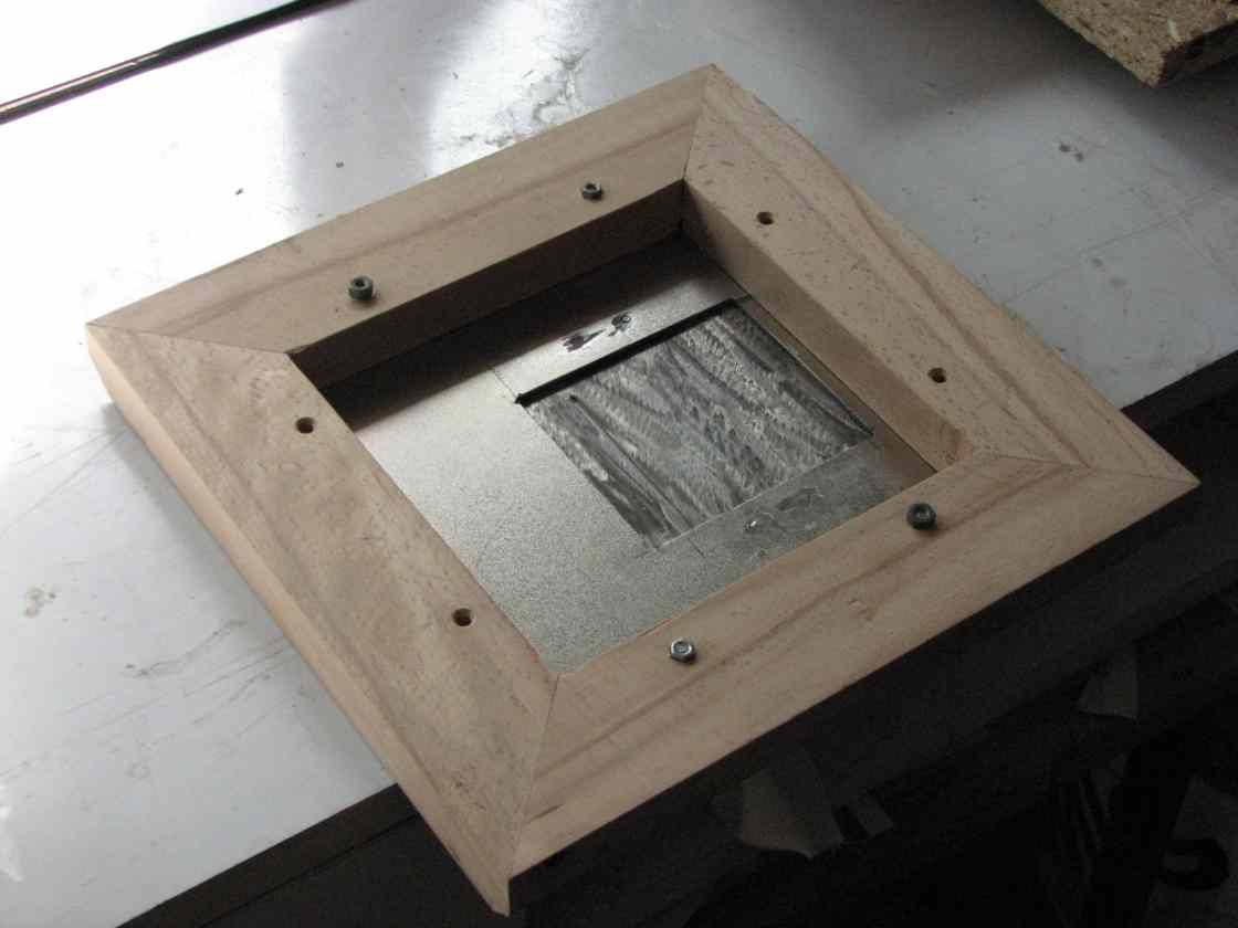

Witam ponownie w tym temacie. Wyjaśniam dlaczego "Piła modelarska 2" Otóż ostatecznie nie udało mi się znaleźć nikogo kto wytoczyłby potrzebne elementy do planowanej piły z poprzedniego tematu " Piła modelarska". Dostałem jednak od znajomego gotowy wałek napędowy szpuli magnetofonu. Doskonale nadawał się on do moich celów ale musiałem przekonstruować całą piłę i stąd ten tytuł.
Zamieszczam poniżej kilka fotek mojego dzieła. Piła spisuje się wyśmienicie. Mimo, że wykonałem ją sam, to koszt jej jest nie mały i porównywalny z podobnymi konstrukcjami kupionymi w sklepie. Jej zaletami jest to, że mam satysfakcję zrobienia jej samemu, rozłożenia kosztów w czasie i radość z tego ,że mój warsztat wzbogacił się o narzędzie bardzo mi potrzebne.

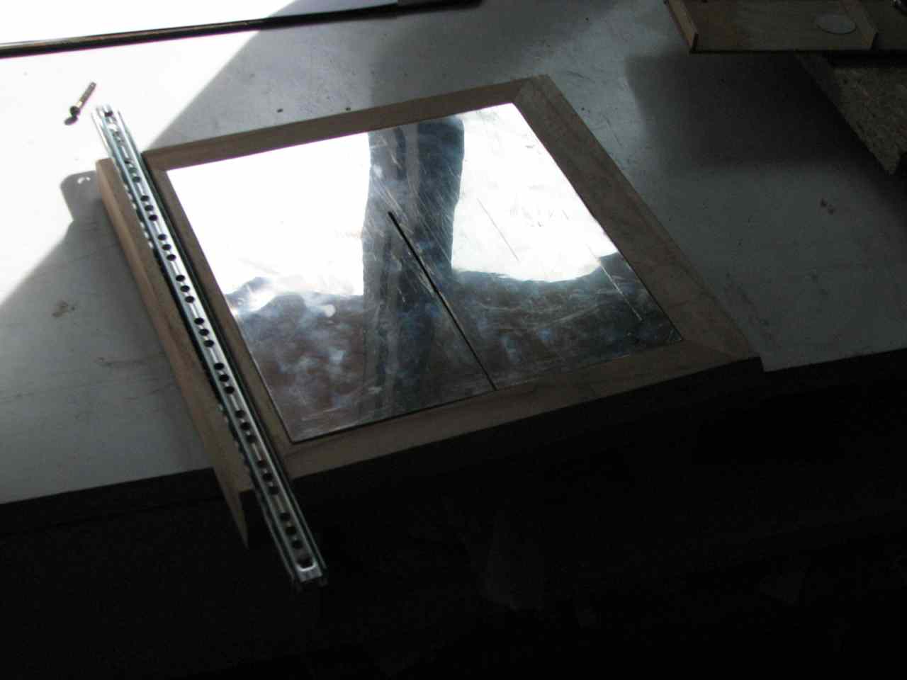

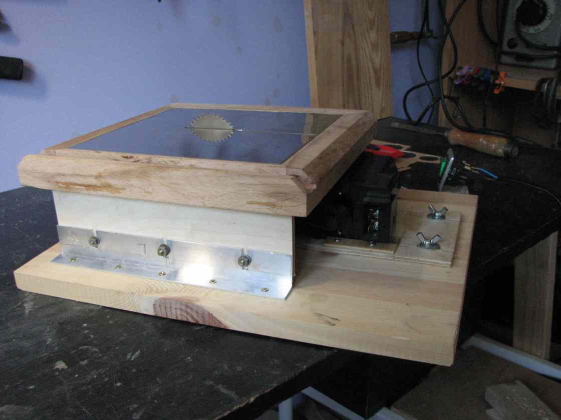

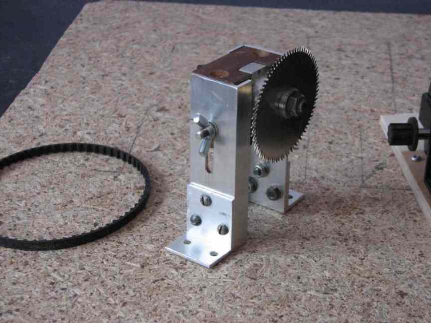

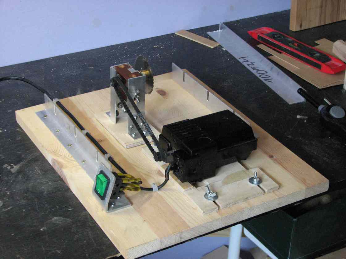

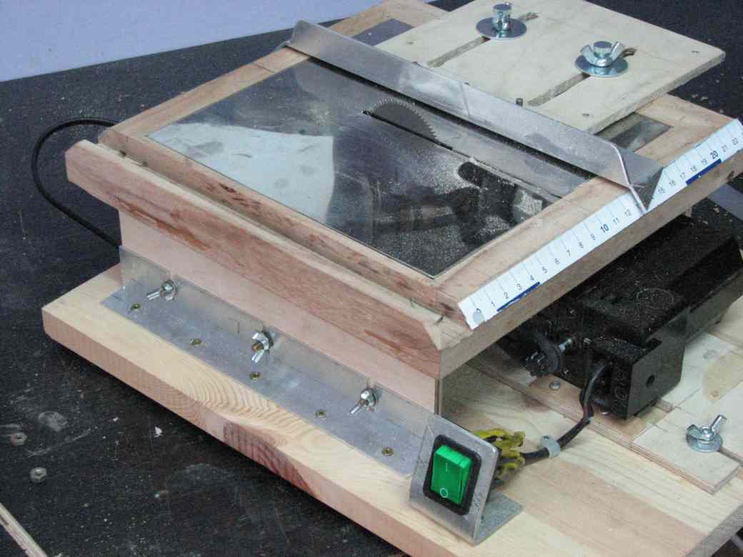

I jeszcze kilka słów opisu.A więc: Wałek napędowy tarczy- napęd szpuli magnetofonu dobrze ułożyskowany. Tarcza piły 58mm Proxxon. Silnik napędowy 100W od maszyny do szycia. Pasek napędowy zębaty wraz z kółkami również od maszyny do szycia. Stolik, to odpad cienkiej,wypolerowanej blachy nierdzewnej naklejonej na grubszą 2mm płytę stalową całość zamontowana w ramce z bukowego drewna. Do tego jeszcze kątomierz zamocowany na szufladowej prowadnicy i ogranicznik szerokości cięcia z kawałka aluminiowego kątownika.
Podsumowanie: Tarcza tnie bardzo dobrze i precyzyjnie. Jak narazie jestem z niej bardzo zadowolony.

Józek maszynka bombowa , ale jeszcze raz pokażesz takie cudo to dostaniesz bana ..... teraz połowa forum zamiast modele będzie "se" piłki w domu budować :)
PS. ciekawie rozwiązałeś mocowanie i prowadnicę kątomierza, ale czy nie masz tam luzów bo prowadnica szuflady nie jest zbyt precyzyjna ?

OK Marcin. Już się więcej z nią nie wychylam. Na prowadnicy kątomierza nie ma luzów bo nakleiłem na nią listwę pasujacą do kanału w ramce. Ponadto całą prowadnicę wyjmuję z kanału w trakcie prostego użytkowania.

Ale bomba .
Zasadniczo mam rolę krytykanta ale w tym przypadku jestem bezrobotny .
Pełen szacunek i podziw . Zbudowałeś piłę z materiałów które posiadam w swoich "zbiorach" a jakoś nie widziałem ich w takim zestawieniu razem . I to się nazywa prawdziwe modelarstwo i majsterkowanie
